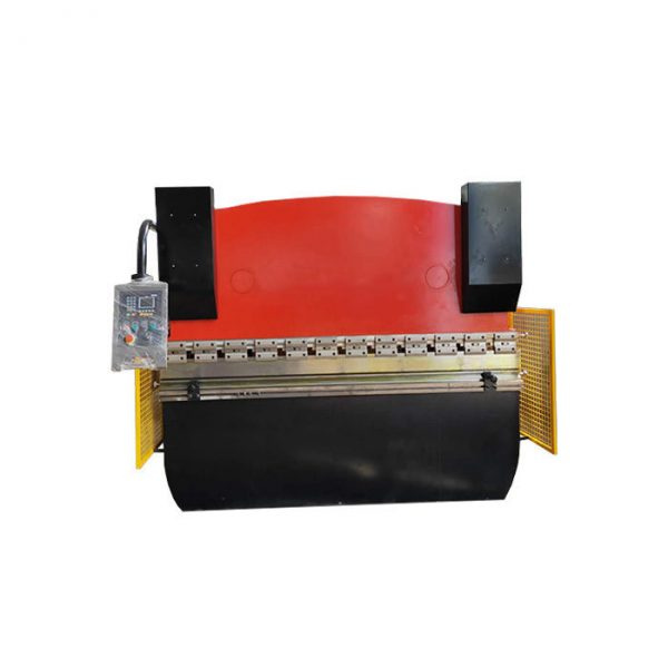

Пресс WC67K-40T2500 предназначен для гибки листового металла вертикально опускающейся траверсой с гидравлическим приводом.
  • Модель: WC67K-40T2500
  • Номинальная сила: 400 кН
  • Длина верстака: 2500 мм
  • Количество перемещений ползунка без нагрузки: 16 мин-1
  • Расстояние между колоннами: 2000 мм
  • Глубина зева: 200 мм
  • Ход ползунка: 100 мм
  • Высота отверстия между рабочей поверхностью и ползуном: 330 мм
  • Величина регулировки хода ползунка: 80 мм
  • Рабочее давление гидравлической системы: 22 МПа
  • Скорость перемещения ползунка:
  • Без нагрузки: 90 мм/с
  • Полная загрузка: 13 мм/с
  • Обратный ход: 76 мм/с
  • 2-х ступенчатый шестеренчатый насос:
  • Поток: 10 мл/р
  • Давление: 32 МПа
  • Главный мотор:
  • Скорость вращения: 1440 об/мин
  • Мощность: 4 кВт
  • Двигатель регулировки хода ползунка:
  • Скорость вращения: 2000 об/мин
  • Мощность: 1 кВт
  • Двигатель заднего упора:
  • Скорость вращения: 930 об/мин
  • Мощность: 1 кВт
  • Емкость топливного бака: 85 л
  • Давление подачи воздуха: 0,4 - 0,6 МПа
  • Давление подачи воды: 0,2 - 0,4 МПа
  • Температура подачи воды: 25 °С
  • Влажность: 95 %
  • Напряжение: 380 В
  • Габаритные размеры: 2950 х 1920 х 2080 мм
  • Вес: 3150 кг
