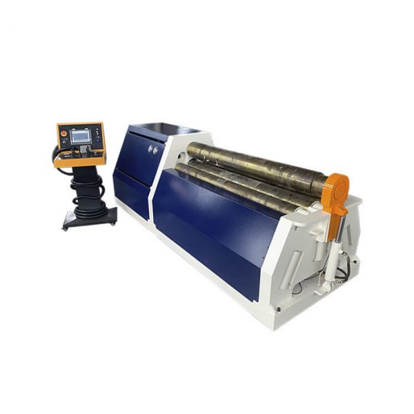

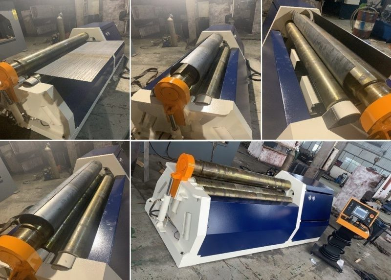

Пресс W12-6x2000 предназначен для гибки листового металла вертикально опускающейся траверсой с гидравлическим приводом.
  • Модель: W12-6x2000
  • Максимальная толщина рулона: 6 мм
  • Максимальная толщина предварительно изогнутой пластины: 4 мм
  • Максимальная ширина рулона: 1500 мм
  • Рабочая длина ролика: 1600 мм
  • Остаточная толщина прямой кромки: ≤ в 1,5 раза больше толщины доски
  • Максимальная производительность при предварительном изгибе: 5 х 2000 х 400 мм
  • Возможность автоматической прокатки: 4 х 2000 х 400 мм
  • Предел текучести листового проката: 245 МПа
  • Скорость прокатки: 4 м/мин
  • Диаметр верхнего / нижнего ролика: 200 мм
  • Диаметр бокового ролика: 160 мм
  • Материал роликов: Кованый круг
  • Перемещения ролика: Гидравлический привод
  • Обработка поверхности ролика: Круглое шлифование поверхности ролика
  • Давление в гидравлической системе: ≥ 19,5 МПа
  • Способ привода роликов: Гидравлический двигатель + планетарная коробка передач
  • Мощность главного двигателя: 5,5 кВт
  • Максимальное рабочее давление гидравлической системы: 22 МПа
