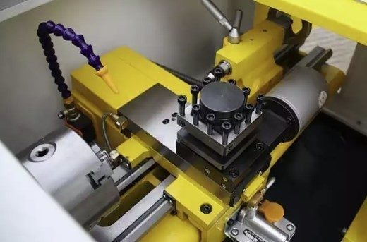

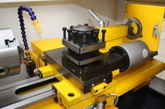

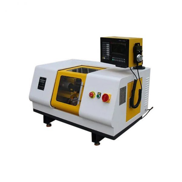

Токарный станок с ЧПУ CK210 - это оборудование, предназначенное для обработки деталей из различных материалов.
  • Модель: CK210
  • Система ЧПУ: GSK 980TB
  • Диаметр обработки над станиной: 210 мм
  • Диаметр обработки над суппортом: 100 мм
  • Расстояние между центрами: 290 мм
  • Тип станины: Прямая, цельнолитая чугунная
  • Ход по оси X / Z: 80 / 290 мм
  • Тип направляющих оси X / Z: Направляющие скольжения
  • Тип привода оси X / Z: ШВП
  • Держатель инструмента: 4-позиционный электрический
  • Точность позиционирования: 0,02 мм
  • Точность повторения: 0,015 мм
  • Диаметр отверстия шпинделя: 20 мм
  • Конус шпинделя: MT3
  • Скорость вращения шпинделя: 100 - 2000 об/мин
  • Мощность двигателя шпинделя: 0.75 кВт
  • Электропитание: 220 В / 50 Гц
  • Габаритные размеры: 1000 х 700 х 580 мм
  • Вес: 160 кг
