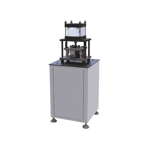

Пневматический станок для пробития отверстий в алюминиевом профиле LY-16
Обновлено 11.12.2023 894261
Пробивная машина – это стационарный пневматический станок цикличного действия вертикального типа, предназначенный для эксплуатации на промышленных предприятиях, связанных с массовым производством алюминиевого профиля, где устройство непосредственно используется с целью качественного пробивания отверстий (для гнёзд ручек и т.п.) в алюминиевом профиле.
  • Модель: LY-16
  • Максимальное усилие: 30 кН
  • Ход пуансона: 30 мм
  • Количество пуансонов: 4 шт
  • Пробиваемые отверстия: Для слива воды; для установки ручки; для установки шарнира; отверстие под штифт
  • Расход воздуха: 80 л/мин
  • Давление воздуха: 0,5 - 0,8 МПа
  • Шероховатость поверхности: Ra12,5Um
  • Вместимость масляного бака: 20 л
  • Давление масляного насоса: 16 МПа
  • Параметры электропитания: 380 В / 50 Гц
  • Мощность: 1,1 кВт
  • Габаритные размеры: 600 х 600 х 1550 мм
  • Вес: 180 кг
