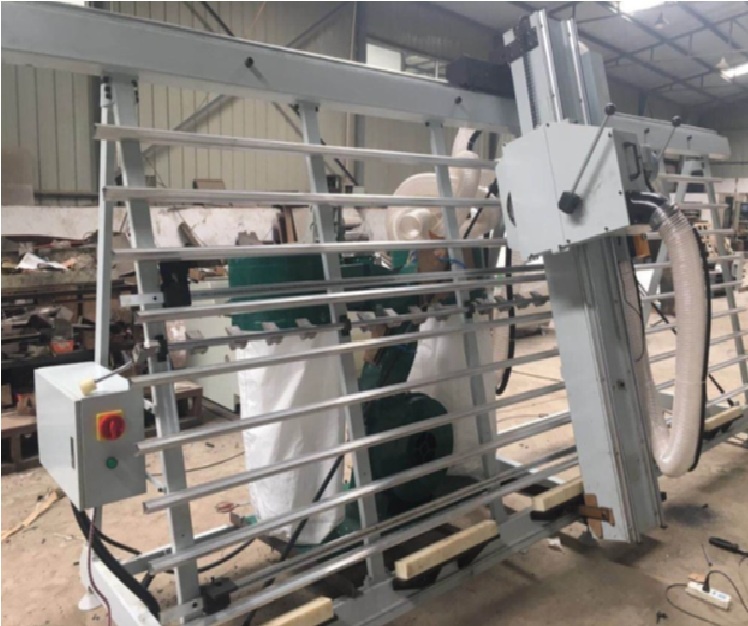

Эта машина представляет собой модель, разработанную с учетом
развития промышленности по обработке алюминиевых профилей
для навесных стен. Машина проста в эксплуатации и обслуживании, в ней применены передовые технологии.
Эта машина в основном используется для обработки алюминиевых профилей навесных стен. В инструменте используется твердосплавная фреза, которая имеет высокую скорость резания, высокую эффективность производства и высокую точность обработки.
Головка машины может работать горизонтально или поворачиваться на 90 градусов для работы вертикально. Она может одновременно вырезать необходимую канавку для гибки на 90 ° или 135 °.
После замены фрезы можно реализовать функцию профильной резки.
2. Технические характеристики
Модель: LMX-1600
Электропитание: 380В, 50Гц
Мощность двигателя: 2.2 кВт
Мощность двигателя пылесоса: 3 кВт
Скорость двигателя: 2800 об/мин
Минимальная ширина резки (горизонтальная): 40 мм
Максимальная ширина резки (горизонтальная): 1600 мм
Максимальная длина резки (вертикальная): 4000 мм
Фреза: φ250 мм × 16 мм × φ30 мм Z=16
Габариты: 5000 × 2120 × 2830 мм
Масса: около 800 кг
