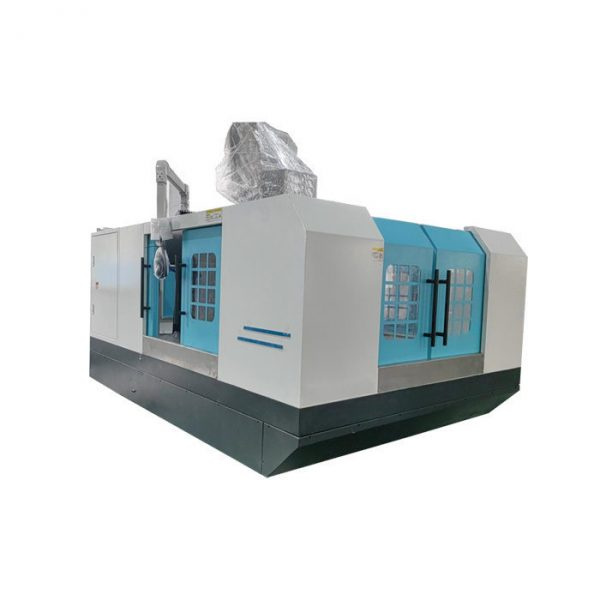

Портально-фрезерный станок с ЧПУ DY1210-BT40
Обновлено 12.12.2023 894613
Обрабатывающий центр позволяет комбинировать в одном рабочем цикле операции фрезерования, сверления, растачивания, а так же резьбонарезания. Высокая точность и стабильность обработки в сочетании с широким диапазоном технологических режимов и возможностей обеспечивают обработку на станке простых и сложных деталей из различных материалов.
  • Модель: DY1210-BT40
  • Ход:
  • Ось Х: 1200 мм
  • Ось Y: 1000 мм
  • Ось Z: 500 мм
  • От поверхности стола до торца шпинделя: 150 - 650 мм
  • Верстак:
  • Размер: 1000 х 1200 мм
  • Максимальная грузоподьемность: 900 кг
  • Ширина двери: 1090 мм
  • Т-образный паз: 18
  • Количество Т-образных пазов: 7 шт
  • Расстояние между Т-образными пазами: 140 мм
  • Шпиндель:
  • Скорость вращения: 1 - 12000 об/мин
  • Мощность: 7,5 - 11 кВт
  • Конус: BT40
  • Муфта: Прямая
  • Способ подключения: Прямое подключение
  • Скорость ускоренной подачи: 24 м/мин
  • Скорость подачи резания: 6 м/мин
  • Мощность двигателя оси подачи: 2 кВт
  • Точность позиционирования X / Y / Z: 0,010 мм / полный ход
  • Точность повторного позиционирования X / Y / Z: 0,005 мм / 500 мм
  • Рабочая температура станка: 10 - 40 °С
  • Относительная влажность окружающей среды: 75 %
  • Электропитание: 380 В ± 10 %, 100 А, 50 Гц, 35 кВА
  • Источник воздуха:
  • Скорость потока: > 500 л/мин
  • Давление: > 0,6 МПа
  • Чистота и точность фильтрации: 100 мкм
  • Температура точки росы при сухости: 10 °С
  • Габаритные размеры: 3300 х 2450 мм
  • Вес: 6800 кг
