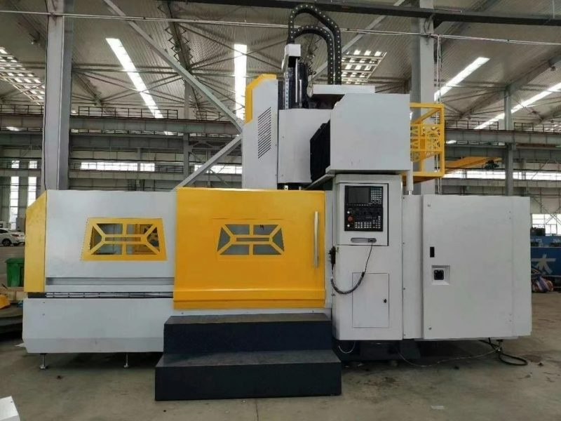

Станок предназначен для выполнения следующих операций: фрезерование, растачивание, сверление, прямое нарезание резьбы и т.д. Применяются в таких отраслях промышленности как судостроение, автомобилестроение, военные и энергетические отрасли, изготовление сложных пресс-форм.
  • Модель: GDC1515
  • Размер рабочего стола: 1500 х 1500 мм
  • Тип рабочего стола: Цельнолитой чугунный, усиленный
  • Максимальная допустимая нагрузка на рабочий стол: 3000 кг
  • Т-образные пазы: 22 х 7
  • Расстояние между колоннами: 1600 мм
  • Расстояние от торца шпинделя до рабочего стола: 250 - 550 мм
  • Направляющие по оси X / Y: Линейная роликовая направляющая качения
  • Направляющие по оси Z: Линейная направляющая скольжения
  • Привод по оси X / Y / Z: Сервопривод с прямым подключением к ШВП
  • Привод по оси X / Y: Сервопривод с ременным подключением к ШВП
  • Ход портала по оси X: 1500 мм
  • Ход суппорта по оси Y: 1500 мм
  • Ход шпинделя по оси Z: 300 мм
  • Скорость ускоренного хода по оси X / Y / Z: 10000 мм/мин
  • Скорость подачи шпинделя: 1 - 4000 мм/мин
  • Скорость вращения шпинделя: 12000 об/мин
  • Двигатель шпинделя: Серводвигатель 13 кВт, 69 Нм
  • Конус шпинделя: BT40 (7:24)
  • Максимальный диаметр инструмента (при полной загрузке): 80 мм
  • Максимальный диаметр инструмента (без соседних): 120 мм
  • Максимальная длина инструмента: 300 мм
  • Максимальный вес инструмента: 8 кг
  • Ёмкость магазина инструментов: 24 инструмента
  • Время смены инструмента: 2.5 с
  • Точность позиционирования по оси X/Y: 0.042 мм (стандарт JB/T8357.1-1996)
  • Точность позиционирования по оси Z: 0.022 мм (стандарт JB/T8357.1-1996)
  • Точность повторного позиционирования по оси X/Y: 0.020 мм (стандарт JB/T8357.1-1996)
  • Точность повторного позиционирования по оси Z: 0.012 мм (стандарт JB/T8357.1-1996)
  • Система смазки: Автоматическая централизованная
  • Система ЧПУ: KND 2100
  • Параметры электропитания: 380 В / 50 Гц
  • Габаритные размеры: 2500 х 2500 х 2500 мм
  • Вес: 12000 кг
