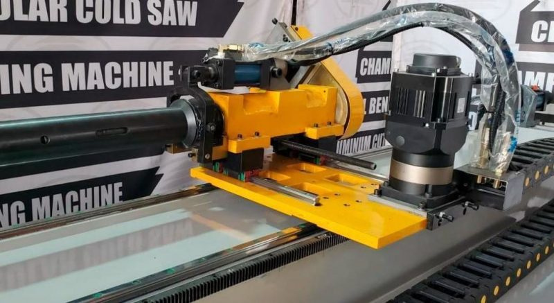

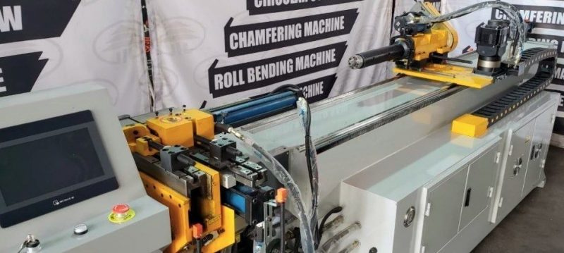

Станок для гибки труб XS-38CNC-2A-1S широко применяется для гибки различного вида труб.
  • Модель: XS-38CNC-2A-1S
  • Максимальный диаметр трубы из углеродистой стали: 38 мм х 2,0
  • Максимальный диаметр трубы из нержавеющей стали: 32 мм х 1,5
  • Максимальная длина сердечника: 2300 мм
  • Максимальный ход подачи: 2200 мм
  • Максимальный радиус изгиба: 260 мм
  • Максимальный угол изгиба: 185°
  • Количество изгибов на фитинг: 16 шт
  • Скорость работы:
  • Гибка: 35 °/с
  • Поворот: 50 °/с
  • Подача: 900 мм/с
  • Точность:
  • Гибки: ± 0,1 °
  • Поворота: ± 0,1 °
  • Подача: ± 0,1 мм
  • Угловой серводвигатель:
  • Модель: AF90-20-S2-P2
  • Мощность: 0,75 кВт
  • Серводвигатель подачи:
  • Модель: AF120-10-S2-C32
  • Мощность: 1,0 кВт
  • Объем масляного насоса: 17 л
  • Габаритные размеры: 3500 х 900 х 1300 мм
  • Вес: Около 1900 кг
