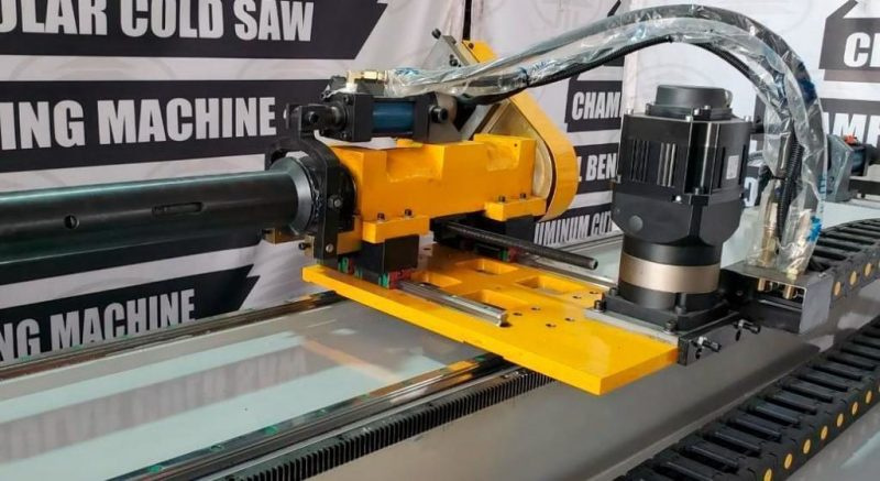

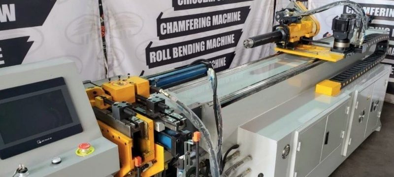

Станок для гибки труб XS-50CNC-2A1S широко применяется для гибки различного вида труб.
  • Модель: XS-50CNC-2A1S
  • Макс. для труб из углеродистой стали (например, радиус изгиба 1,5D): Ø 50 х 2,0
  • Макс. для труб из нержавеющей стали (например, радиус изгиба 1,5D): Ø 42 х 1,5
  • Максимальная длина сердечника: 2700 мм
  • Максимальный ход подачи: 1900 мм
  • Максимальный радиус изгиба: 250 мм
  • Максимальный угол изгиба: 185°
  • Количество колен на фитинг установлено равным: 16
  • Скорость работы:
  • Колено: 30°/с
  • Угол поворота: 90°/с
  • Подача: 100 - 300 мм/с
  • Точность:
  • Колено: ± 1°
  • Угол поворота: ± 0,1°
  • Подача: ± 0,1 мм
  • Мощность углового серводвигателя: 0,75 кВт
  • Угловой серводвигатель-редуктор: AF90L1-40-S2-C20
  • Мощность серводвигателя: 1,0 кВт
  • Двигатель подачи: AF120L1-10-S2-C32
  • Объем масляного насоса: 19 л
  • Габаритные размеры: 3800 х 1020 х 130 мм
  • Вес: 1500 кг
