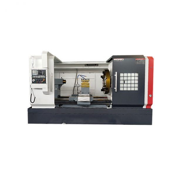

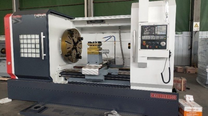

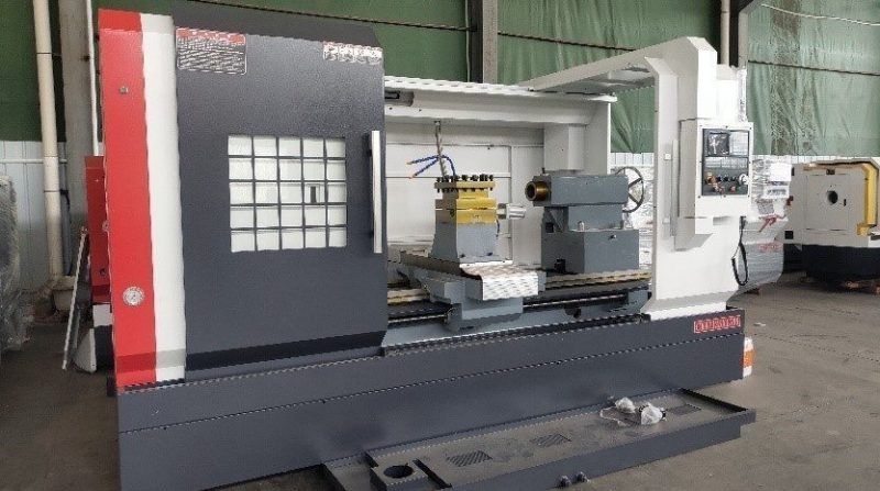

Токарный станок с ЧПУ CK61160 - это оборудование, предназначенное для обработки деталей из различных материалов. Он оснащен компьютерным управлением, которое позволяет выполнить сложные операции точной обработки и получить высококачественный результат.
  • Модель: CK61160
  • Расстояние между центрами: 8000 мм
  • Эффективная длина обработки: 7850 мм
  • Тип станины: Прямая цельнолитая (чугун HT250)
  • Ширина станины: 1100 мм
  • Максимальный вес заготовки: 12000 кг
  • Диаметр обработки над станиной: 1600 мм
  • Диаметр обработки над суппортом: 1250 мм
  • Ход по оси X: 530 мм
  • Ход по оси Z: 8000 мм
  • Скорость быстрого хода по оси X/Z: 4000 / 6000 мм/мин
  • Направляющие по оси X/Z: Линейные направляющие скольжения
  • Привод по оси X: Сервопривод GSK 2.2 кВт с ШВП Hiwin 3206
  • Привод по оси Z: Сервопривод GSK 2.5 кВт с ШВП Hiwin 6310
  • Точность позиционирования по оси X/Z: 0.025 / 0.030 мм (стандарт GB/T25659.1-2010)
  • Точность повторного позиционирования: 0.005 мм (стандарт GB/T25659.1-2010)
  • Отверстие шпинделя: C11, 130 мм
  • Скорость вращения шпинделя: 30 - 835 об/мин (с частотным преобразователем)
  • Двигатель шпинделя: GSK 18.5 (22) кВт с ременным приводом
  • Патрон: Механический 4-кулачковый 1 250 мм
  • Держатель инструмента: Электрический 4-позиционный 40 х 40 мм
  • Пиноль задней бабки: MT6, 100 мм
  • Ход пиноли задней бабки: Механический 300 мм
  • Система ЧПУ: GSK 980 TDC (с поддержкой русского языка)
  • Система смазки: Автоматическая централизованная
  • Параметры электропитания: 380 В / 50 Гц
  • Габаритные размеры станка: 10800 х 2270 х 2550 мм
  • Вес станка: 24000 кг
