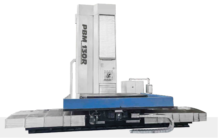

Станкофф.RUНапольно-расточный и фрезерный обрабатывающий центр с ЧПУ PBM-160R
Комплектация:
Контроллер с ЧПУ Fanuc 0iMF
▪ Вращающийся рабочий стол
▪ Защитные чехлы для направляющих
▪ Маховик (MPG)
▪ Рабочая лампа
▪ Контрольная лампа
▪ Гидравлическая система
▪ Система охлаждения
▪ Кондиционер для электрического шкафа
▪ Интерфейс ввода-вывода USB
▪ Инструменты и набор инструментов
▪ Руководство по эксплуатации (издание на английском языке)
Этот станок с ЧПУ большого размера широко используется при обработке деталей больших и средних размеров. Все они могут осуществлять автоматическую, высокоэффективную и высокоточную непрерывную обработку, выполняя операции: фрезерования, сверления, растачивания, развертки и других операций. Доступны режим работы: ручной и автоматический. Данное оборудование подходит для предприятий: авиастроения, тяжелого машиностроения, локомотивов, судостроения, производства электроэнергии, станкостроения, полиграфии, текстиля, пресс-форм и других отраслей обрабатывающей промышленности.
Фрезерно-расточный станок этого типа имеет "перевернутую Т-образную" станину и подвижную конструкцию колонны.
Коробка шпинделя оснащена механизмом балансировки веса 1:1 и устройством автоматического удаления стружки, а также оснащена системой охлаждения инструмента и заготовки.
Станок оснащён поворотным рабочим столом с ЧПУ типа Hirth.
Данное оборудование обладает хорошей жесткостью, высокой динамической скоростью отклика, высокой точностью и стабильностью станины.
Серия PBC основана на серии PBM и отличается наличием магазина инструментов.
Основные характеристики горизонтально-расточный станок PBC-160:
| Диаметр расточного шпинделя: | мм | 160 |
| Диаметр торца фрезерного шпинделя | мм | 250 |
| Конусность расточного шпинделя тип хвостовика инструмента:: | ISO 50 (ВТ50 7:24) | |
| Максимальное усилие подачи расточного шпинделя | Н | 45000 |
| Диапазон оборотов расточного шпинделя: | Мин-1 | 2-1500 |
| Максимальный крутящий момент расточного шпинде | Н*м | 5500 |
| Расточная головка шпинделя к рабочему столу | мм | 350 |
| Расстояние от центра шпинделя до рабочего стола | мм | 0-2000 |
| Размер выдвижной шпиндельной бабки: | мм | 420х460 |
| Осевой ход плунжера (ось Z): | мм | 1600 |
| Скорость подачи по оси Z: | Мм/мин | 1-6000 |
| Диапазон скоростей быстрой подачи по оси Z | Мм/мин | 8000 |
| Вертикальный ход передней бабки (ось Y): | мм | 2500 |
| Диапазон скоростей подачи по оси Y: | Мм/мин | 1-6000 |
| Диапазон скоростей быстрой подачи по оси Y: | Мм/мин | 8000 |
| Поперечный ход колонны (ось W): | мм | 750 |
| Диапазон скоростей подачи по оси W: | Мм/мин | 1-3000 |
| Диапазон скоростей быстрой подачи по оси W: | Мм/мин | 4000 |
| Продольный ход стола (ось X): | мм | 3500 |
| Диапазон скоростей подачи по оси X: | Мм/мин | 1-6000 |
| Быстрая скорость по оси X диапазон скоростей: | Мм/мин | 8000 |
| Минимальная подача | мм | 0,001 |
| Размер стола: | мм | 2500х3000 |
| Ширина Т-образного паза рабочего стола | мм | 28 |
| Высота рабочего стола (заготовки) | мм | 2500 |
| Грузоподъемность стола: | кг | 5000 |
| Индексация рабочего стола | ˚ | 0,001 |
| Угол поворота стола (ось B): | 360˚ | |
| Скорость поворота стола (ось B) | об/мин | 0-1 |
| Быстрая скорость по оси B диапазон скоростей: | Об/мин | 1,25 |
| Точность позиционирования ось X | Мм | 0,018/1000 |
| Точность позиционирования ось Y | Мм | 0,018/1000 |
| Точность позиционирования ось Z | Мм | 0,018/1000 |
| Точность позиционирования ось W | Мм | 0,02 |
| Точность позиционирования ось B | 8ˮ | |
| Точность репозиционирования ось X | Мм | 0,015 |
| Точность репозиционирования ось Y | Мм | 0,015 |
| Точность репозиционирования ось Z | Мм | 0,015 |
| Точность репозиционирования ось W | Мм | 0,015 |
| Точность репозиционирования ось B | 6ˮ | |
| Мощность главного двигателя: | кВт | 30 |
| Общая мощность станка | кВт | 75 |
| Вес станка | кг | 75000 |
