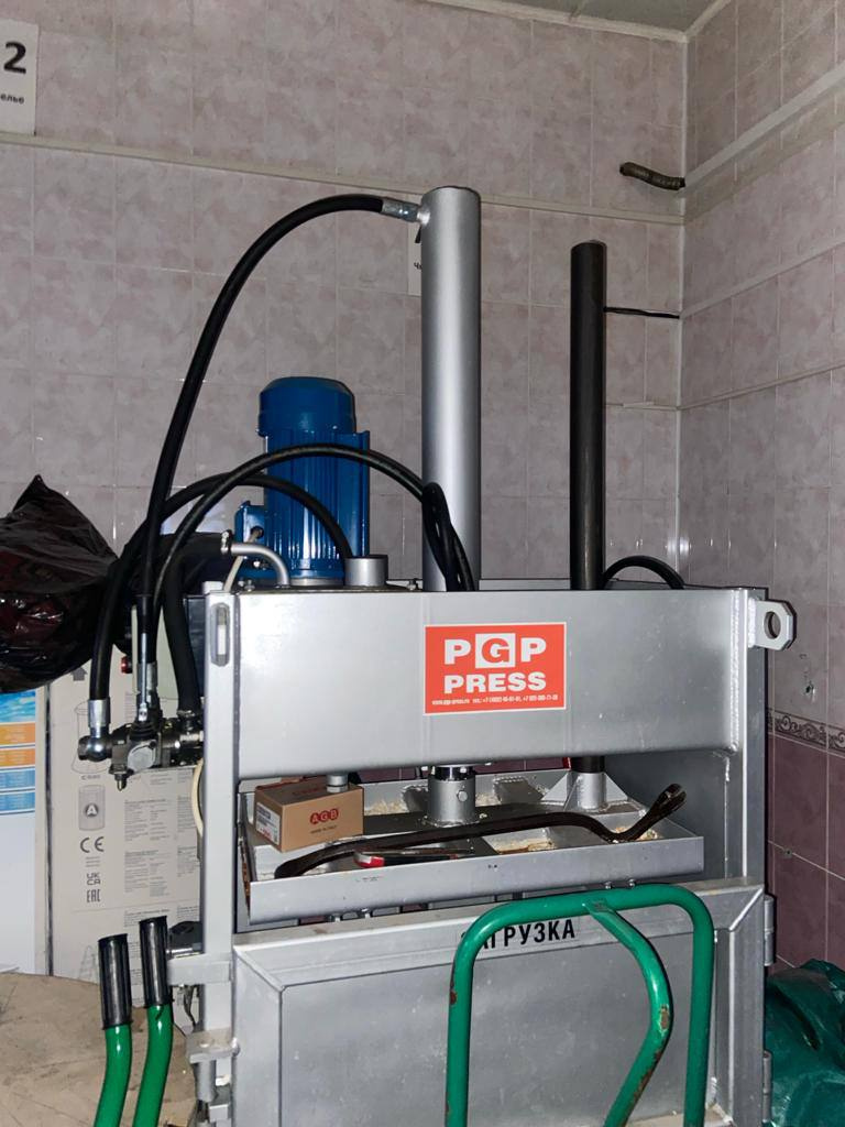

Румыния/PGP PRESS Кохма· Румыния 2022 г. Пакетировочные прессы

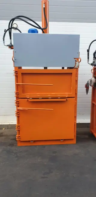

Пресс гидравлический пакетировочный ПГУ
Обновлено 17.12.2023 897028
Страна производителя: Румыния

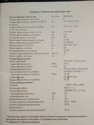

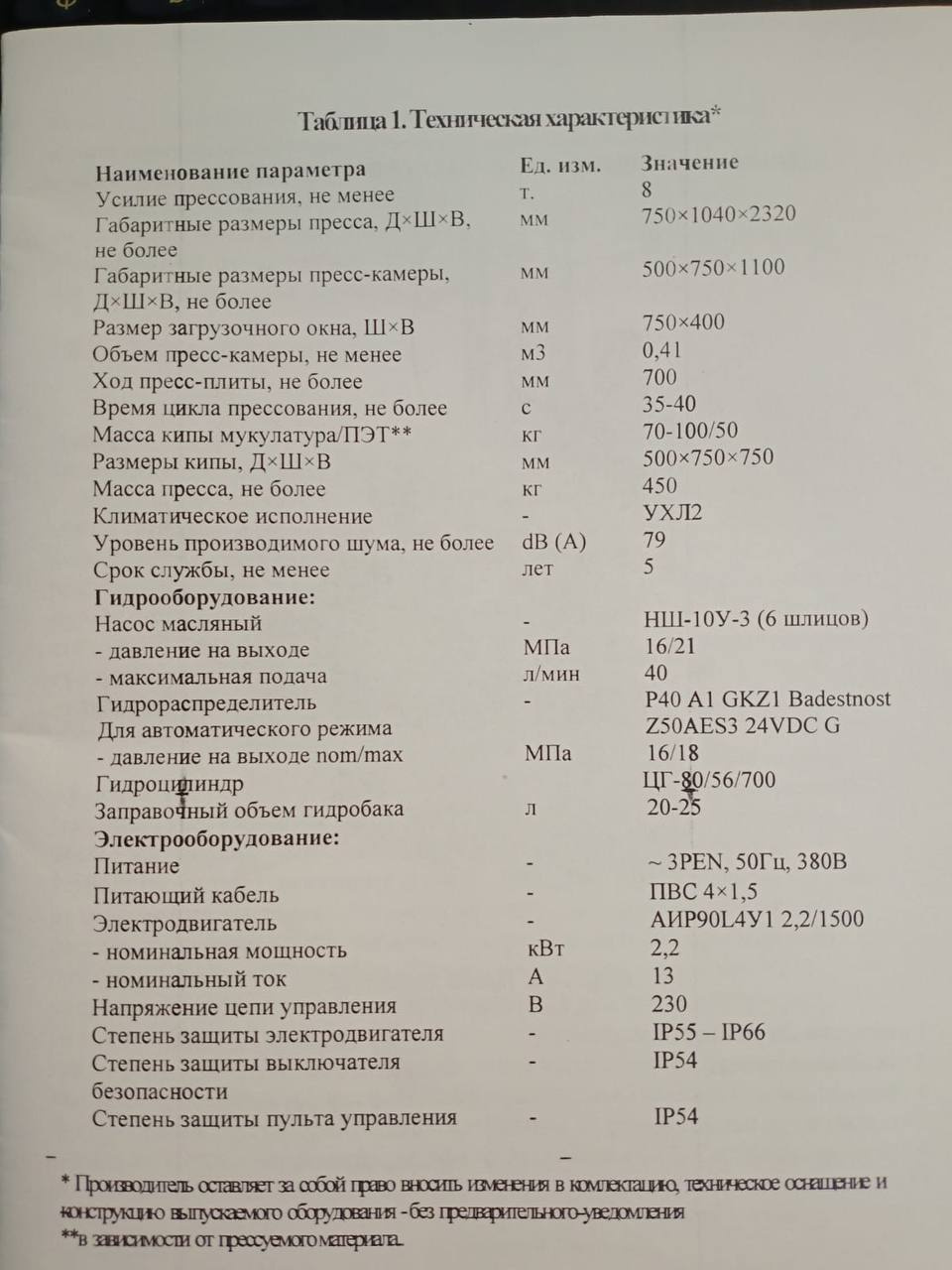

Ускорение пресса не менее - 8Т.
Габаритные размеры пресса, Д×Ш×В.
не более - 750х1040х2320 мм
Габаритные размеры пресс-камеры,
Д×Ш×В, не более - 500х750х1100 мм
Размер загрузочного окна, ШхВ - 750х400 мм
Объем пресс-камеры, не менее - 0,41 м3
Ход пресс-плиты, не более - 700мм
Время цикла прессования, не более - 35-40с
 Масса кипы мукулатура/ПЭТ** - 70-100/50кг
Размеры кипы, Д×Ш×В - 500х750х750 мм
Масса пресса, не более - 450кг
Климатическое исполнение - УХЛ2
Уровень производимого шума, не более - 79 dB (А)
Срок службы, не менее - 5 лет
Гидрооборудование:
Насос масляный - НШ-10У-3 (6 шлицов)
- давление на выходе - 16/21 МПа
- максимальная подача - 40 л/мин
Гидрораспределитель - P40 Al GKZ1 Badestnost
Для автоматического режима - Z50AES3 24VDC G
- давление на выходе nom/max - 16/18 МПа
Гидроцилиндр - 40 л/мин
заправочный объем гидробака - 20-25л
Электрооборудование:
Питание - ~ 3PEN, 50Гц, 380В
Питающий кабель - ПВС 4×1,5
Электродвигатель - AP90L4Y1 2,2/1500
- номинальная мощность - 2,2 кВт
- номинальный ток - 13 А
Напряжение цепи управления - 230 В
Степень защиты электродвигателя - IP55-IP66
Степень защиты выключателя безопасности - IP54
Степень защиты пульта управления - IP54
ОПИСАНИЕ РАБОТ ПРЕССА:
Пресс предназначен для прессования макулатуры, ветоши, волокнистых, пористых, вспененных легкосжимаемых материалов, отходов производства полиэтиленовой и полипропиленовой пленки, тары, ABS-пластика (в т. корпусов электронной техники), ПЭТ-бутылок (в комплектации с прокалывателем марки pgp-press) в кипы требуемого размера, плотности
веса, и удобства дальнейшей упаковки и/или транспортировки любым видом
транспорта к месту переработки/реализации. Пресс предназначен для эксплуатации в закрытых помещениях без искусственно регулируемых климатических условий, с уменьшенным влиянием атмосферных факторов (пыль, роса, конденсат), при температуре окружающей среды от -30°С +40С

Куплен был в 2022, использовался пару раз, возможен торг
