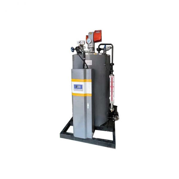

Паровой котел LSS0.5-1.0-Y(Q) предназначен для использования в различных индустриальных сферах и процессах, где требуется высокотемпературный пар. Он имеет компактный размер и легкий вес, что облегчает его установку и обслуживание. Котел оборудован современными системами контроля и безопасности, обеспечивая надежную и безопасную работу.
  • Модель: LSS0.5-1.0-Y(Q)
  • Паропроизводительность: 500 кг/ч
  • Расчетная тепловая эффективность: ≥ 89,3 %
  • Нагревательная поверхность: 8,1 м2
  • Толщина внутренней стенки: 14 мм
  • Температура выхода дымовых газов: 259 мм
  • Выбросы NOx для дизельного топлива: 126 мг/кг
  • Выбросы NOx при использовании природного газа: 85 мг/м3
  • Уровень шума: ≤ 72 дБ
  • Высота установки: ≤ 1500 м
  • Объем воды: 420 л
  • Температура насыщенного пара: 174 ºС
  • Номинальное рабочее давление: 10 бар
  • Рабочее давление пара: 2 - 9 бар
  • Гидравлическое испытательное давление: 14 бар
  • Температура поверхности: ≤ 75 ºС
  • Температурный питатель воды: 25 ºС
  • Доступное топливо:
  • Расход масла: 79 л/ч
  • Потребление газа: 38 Нм³/ч
  • Диаметр основного выхода пара:
  • DN: 40 мм
  • PN: 16 мм
  • Диаметр предохранительного клапана:
  • DN: 40 мм
  • PN: 16 мм
  • Диаметр продувочного клапана:
  • DN: 40 мм
  • PN: 16 мм
  • Диаметр впуска воды:
  • DN: 25 мм
  • PN: 16 мм
  • Материал внутренней стенки: Q245R
  • Электропитание: 380 ± 5% В, 50 Гц
  • Мощность нагрева: 350 кВт
  • Мощность: 2,8 кВт
  • Габаритные размеры: 2100 х 1200 х 2300 мм
  • Транспортировочные габаритные размеры: 2250 х 1350 х 2480 мм
  • Масса нетто котла: 2280 кг
  • Масса брутто котла: 2500 кг
