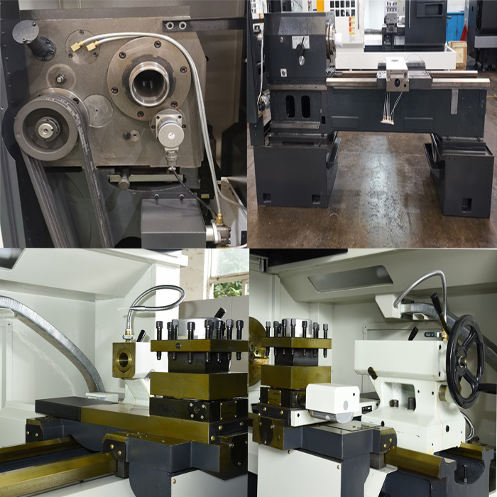

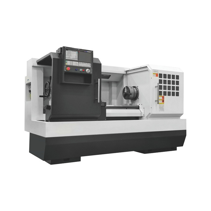

Токарный станок с ЧПУ BL-SK40S
Обновлено 18.12.2023 897287
  • Максимальный диаметр обработки над станиной: 400 мм
  • Максимальный диаметр обработки над суппортом: 200 мм
  • Точность позиционирования Х/Z: 0,026 / 0,032 (750 мм); 0,036 (1000 мм); 0,040 (1500, 2000, 3000 мм)
  • Ширина направляющих: 390 мм
  • Отверстие шпинделя: 77 мм
  • Максимальный крутящий момент шпинделя: 800 H*m
  • Диаметр обработки: 400 / 350 мм
  • Максимальный вес заготовки: 700; 550 кг
  • Максимальная длина обработки: 710 / 620; 960 / 870; 1460 / 1370; 1960 / 1870; 2960 / 2870 мм
  • Мощность двигателя шпинделя: 7,5 кВт
  • Ход по оси X: 275 / 235 мм
  • Ход по оси Z: 600 / 850 / 1350 / 1850 / 2850 мм
  • Размер патрона 10"
  • Точность повторного позиционирования по оси X: 0,007 мм
  • Точность повторного позиционирования по оси Z: 0,009 (750 мм); 0,011 (1000 мм); 0,014 (1500 / 2000 / 3000 мм)
  • Скорость хода по оси X: 6 м/мин
  • Скорость хода по оси Z: 8 м/мин
  • Округлость чистовой обработки: 0,004 мм
  • Шариковинтовая пара по оси X: Ф25 / 5 мм
  • Шариковинтовая пара по оси Z: Ф40 / 6 (750, 1000, 1500 мм); Ф50 / 6 (2000 мм); Ф63 / 8 (3000 мм)
  • Габаритные размеры: 2450/2700/3200/3700/4700 х 1500 х 1700 мм
  • Вес: 2050 / 2100 / 2150 / 2200 / 3500 кг
