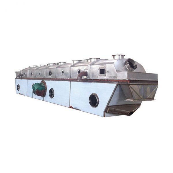

Вибрационную сушилку с псевдоожиженным слоем ZLG-3X0.3
Обновлено 18.12.2023 897324
Данное оборудование представляет собой новый тип сушильного оборудования, на принципе вибрационно псевдоожиженного слоя. Ее преимущества – эффективность, энергоэкономность и производительность и т.п. Она подходит для сушки, охлаждения и увлажнения в таких отраслях как производство химикатов, медикаментов, пищевых продуктов, семян, напитков, минералов и т.п.
  • Модель: ZLG-3X0.3
  • Метод нагрева: Пар
  • Давление пара: 0,6 - 0,7 МПа
  • Расход пара: ~ 150 кг/ч
  • Температура воздуха на входе: 140 - 150 °С
  • Температура вытяжного воздуха: ~ 80 °С
  • Влажность воздуха: 0,01 кг воды / кг сухого воздуха
  • Температура материала после высыхания: ~ 50 °С
  • Материал, контактирующий с сырьем: Нержавеющая сталь 304
  • Материал, не контактирующий с сырьем: Нержавеющая сталь 304
  • Тип установки: Крытая
  • Площадь слоя: 0,9 м²
  • Метод сбора продукта: Встроенный мешок-пылесборник
  • Установленная мощность: 7,4 кВт
  • Потребляемая мощность: 5,5 кВт/ч
  • Источник питания: 380 В, 50 Гц, трехфазный, четырехпроводный
  • Требования к высоте площадки: + 4000 мм
  • Занимаемая площадь: ~ 20 м²
  • Габаритные размеры установки: 3500 х 1000 х 3800 мм
