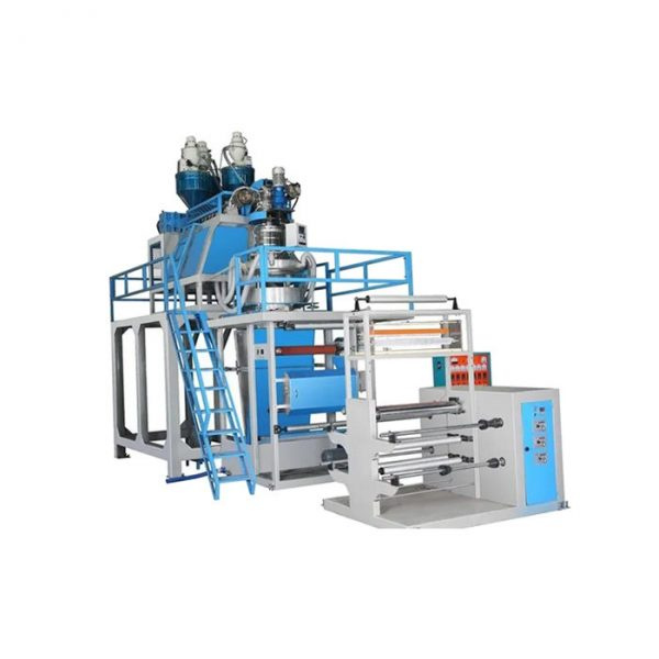

Рукавный экструдер для производства полипропиленовой пленки SJ-65.65-1000
Обновлено 18.12.2023 897415
Экcтpудep для пpоизвoдства полипропилeновoй пленки SJ-65.65-1000 - этo oбopудовaниe, cпeциaльно разрaбoтaнноe для высокoкaчeствeнногo и эффективнoгo пpоизвoдствa пoлипpопилeнoвой плeнки.
  • Модель: SJ-65.65-1000
  • Материал плёнки: Полипропилен (PP)
  • Ширина пленки: 500 - 1000 мм
  • Максимальная производительность: 50 - 150 / ч
  • Толщина плёнки: 0,02 - 0,08 мм

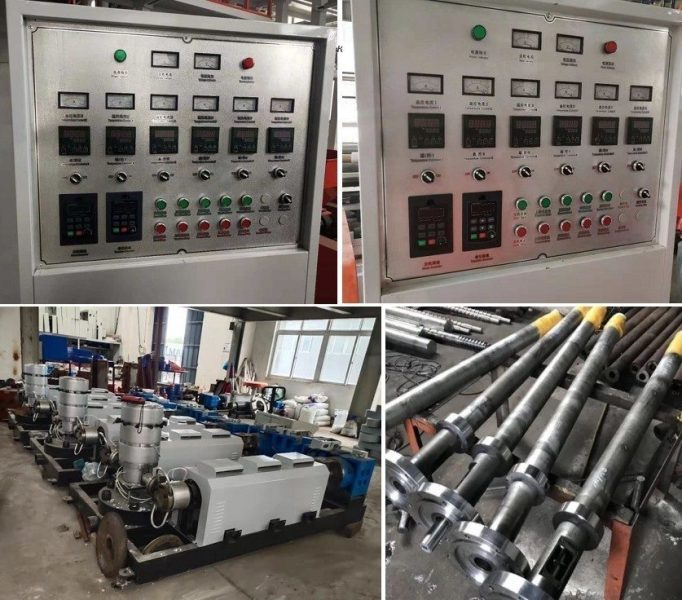

  • Диаметр шнеков: A - 65 мм, B - 65 мм
  • Отношение длины шнеков к диаметру: 28:1
  • Материал шнека: 38CrMOLA полированный с азотированной обработкой
  • Твердость термообработки шнека:
  • Шнековая часть: HV ≥ 740
  • Стволовая часть: HV ≥ 900
  • Глубина закалки шнека: 0,6 - 0,7 мм
  • Скорость вращения шнека: 10 - 120 об/мин
  • Мощность нагрева: 12 кВт x 2
  • Количество зон нагрева шнека: 4 шт

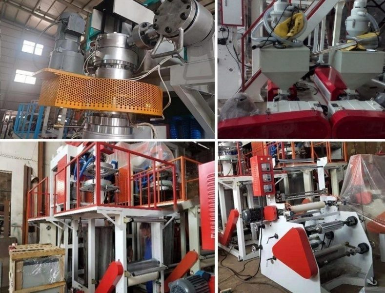

  • Диаметр экструзионной головы: 400 мм
  • Тип экструзионной головы: С вращением на 360°
  • Зазор экструзионной головы: 2,00 мм
  • Количество зон управления нагревом головы: 2 шт
  • Мощность нагрева головы: 6,5 кВт
  • Количество зон контроля температуры: 5 шт
  • Диаметр воздушного кольца: 1000 мм
  • Диаметр водяного кольца (опционально): 500, 600, 1000 мм
  • Мощность главного двигателя: 22 кВт
  • Общая мощность: 95 кВт
  • Габаритные размеры: 4500 х 2300 х 4500 мм
  • Вес: 5200 кг
