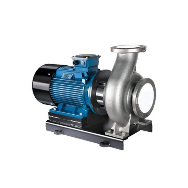

Насос центробежный консольно-моноблочный NISF100-65-250/55SWF
Обновлено 19.12.2023 897900
Насос представляет собой горизонтальный центробежный насос, предназначенный для перекачивания агрессивных жидкостей.
  • Модель: NISF100-65-250/55SWF
  • Скорость вращения: 2950 об/мин
  • Номинальный расход: 100 м³/ч
  • Номинальный напор: 88 м
  • Номинальная эффективность: 66 %
  • Уровень энергоэффективности: IE3
  • Паровая эрозия: 3,5 м
  • Максимальный наружный диаметр рабочего колеса: 256 мм
  • Средняя плотность: 1000 кг/м³
  • Вязкость: 1 мм²/с
  • Максимальное рабочее давление: 16 бар
  • Максимальное входное давление: 6 бар
  • Средняя температура: -15° - 110°
  • Рабочая температура: 20 °С
  • Механическое уплотнение: NISO-43/BSE4
  • Уровень изоляции: F
  • Уровень защиты: IP55
  • Количество фаз двигателя: Трехфазный
  • Номинальный ток: 98,5 А
  • Электропитание: 380 В, 50 Гц
  • Мощность: 55 кВт
  • Мощность вала: 36,3 кВт
  • Вес: 529 кг
