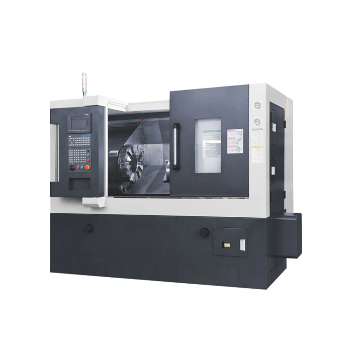

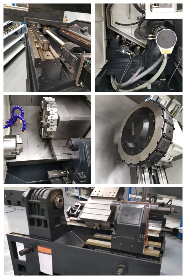

Токарный станок с ЧПУ BL-H50TC
Обновлено 19.12.2023 897906
  • Максимальный диаметр обработки над станиной: 560 мм
  • Максимальный диаметр обработки над суппортом: 300 мм
  • Максимальная скорость перемещения по осям Х/Z: 24/24 м/мин
  • Точность позиционирования Х/Z: 0,008 / 1000 мм
  • Отверстие шпинделя: 66/86 мм
  • Скорость вращения шпинделя: 4000/3500 мм
  • Диаметр обработки: 290 мм
  • Максимальная длина обработки: 350 мм
  • Мощность двигателя шпинделя: 11 / 15 кВт
  • Размер хвостовика инструмента: 25 х 25 мм
  • Максимальный диаметр стержня: 51 / 74 мм
  • Ход по оси X: 250 мм
  • Ход по оси Z: 500 мм
  • Диаметр хвостовика инструмента: 32 мм
  • Размер патрона 8"/10"/12"
  • Точность повторного позиционирования по оси X: ≤ 0,005 мм
  • Точность повторного позиционирования по оси Z: ≤ 0,005 мм
  • Ширина линейной направляющей осей X/Z: 45/45 мм
  • Шариковинтовая пара по оси X: 32 мм
  • Шариковинтовая пара по оси Z: 40 мм
  • Шаг ШВП по оси X: 10 мм
  • Шаг ШВП по оси Z: 10 мм
  • Габаритные размеры: 2600 х 1800 х 1900 мм
  • Вес: 4200 кг
