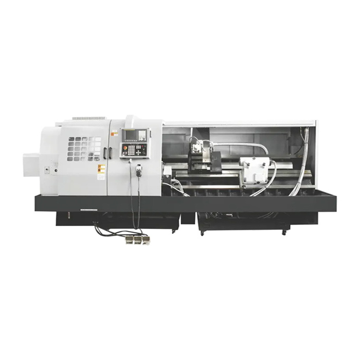

Токарный станок с ЧПУ BL-CBK50
Обновлено 19.12.2023 897941
  • Максимальный диаметр обработки над станиной: 500 мм
  • Максимальный диаметр обработки над суппортом: 350 мм
  • Максимальная скорость перемещения по осям Х/Z: 6/8 м/мин
  • Точность позиционирования Х/Z: ≤ 0,026/≤ 0,036 мм
  • Отверстие шпинделя: 82 мм
  • Диаметр обработки: 420 мм
  • Максимальный вес заготовки: 700 кг
  • Максимальная длина обработки: 1500/980 мм
  • Мощность двигателя шпинделя: 7,5 кВт
  • Размер хвостовика инструмента: 25 х 25 мм
  • Ход по оси X: 255 мм
  • Ход по оси Z: 1000 мм
  • Точность повторного позиционирования по оси X: 0,01
  • Точность повторного позиционирования по оси Z: 0,013 мм
  • Угол наклона станины (°) 45
  • Шариковинтовая пара по оси X: 32 мм
  • Шариковинтовая пара по оси Z: 40 мм
  • Шаг ШВП по оси X: 5 мм
  • Шаг ШВП по оси Z: 6 мм (1000 мм)
  • Округлость заготовки токарной обработке: 0,004 мм
  • Габаритные размеры: 3120x1900x1910 мм
  • Вес: 3800 кг
