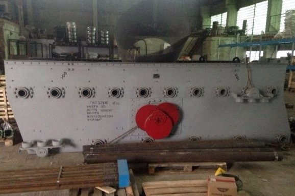

Грохот инерционный тяжелого типа ГИТ-62М предназначен для рассева сыпучих материалов с объемной массой насыпного груза не более 2,8 т/м3. Грохот инерционный ГИТ-62М рекомендован к применению на...
Общие характеристики
Частота колебаний:970
Мощность двигателя:22
Крупность кусков питания, не более:300
Объемная масса насыпного груза, не более:2.8
Производительность по исходному продукту:600
Размеры просеивающей поверхности:5997х2246
Полезная площадь одного яруса:12
Число ярусов:2Угол наклона грохота:15-30
Амплитуда колебаний короба, мм:2-4,5
Длина колеблющейся части грохота:5997
Ширина колеблющейся части грохота:2660
Высота колеблющейся части грохота:1523
Масса без двигателя, укрытия:5225
