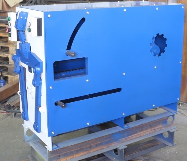

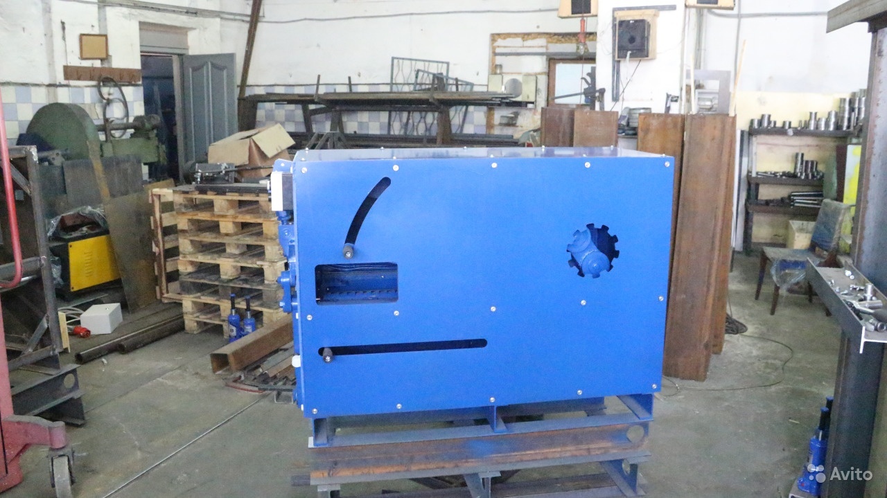

Станок Гофроколено АСГ 165
Обновлено 09.01.2024 898625
Рабочие диаметры труб, мм; 60-165
Макс. толщина метала, мм; 0.7
Количество оправок в комплекте ; 4 шт
Мощность двигателя; 2.2 кВт
Габариты, ДхШхБ; 1350х490х880
Вес, кг323
Габариты ДхШхВ, мм1350х490х880
Макс. Ø трубы, мм165
Мин. Ø трубы, мм60
Мощность, кВт2,2
Тип приводаЭлектромеханический
Дополнительная комплектация:Частотный преобразователь / Оправки для прямоугольных труб  / Счетчик количества гибов / Оправки для круглой трубы любого Ø
Основная комплектация:Комплект необходимых оправок (4 шт.)
Рабочая толщина металла, мм0,4-0,7
ЦветСиний

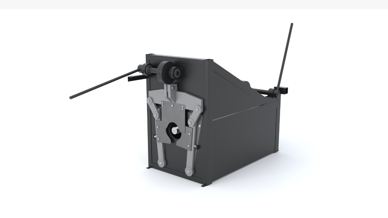

Cтанки для изготовления гофрированного колена предназначены для придания прямому участку круглой трубы водосточной системы необходимого угла поворота методом цикличного холодного двухэтапного штампования. В данных станках используется метод внутреннего гофрирования трубы, когда складка (гофра) спрятана внутрь трубы, что значительно отличается от метода внешнего гофрирования как технологией производства, так и внешним видом готовой продукции.
В стандартную комплектацию к станку входят 4 оправки для нужных Ø труб.

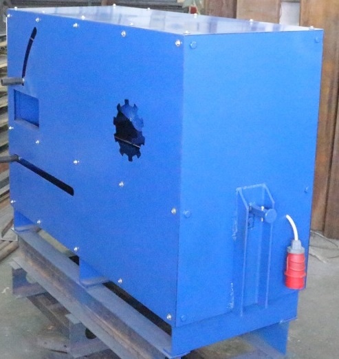

Станки изготавливаются для сети 380В, для подключения 220В требуется частотный преобразователь.
