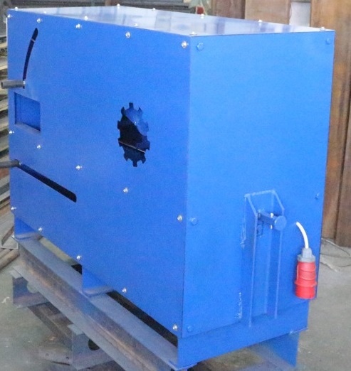

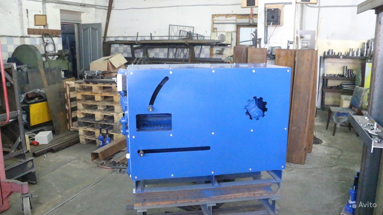

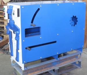

Автоматизированные станки для изготовления гофроколена, высокая скорость работы, фиксированное число гибов.  Автоматический станок изготовления гофрированного колена АСГ 220
Рабочие диаметры труб: 80-220 мм
Толщина металла: 0,4-0,7 мм
Количество оправок в комплекте: 4 шт
Мощность двигателя: 2,2 кВт
Габариты ДхШхВ: 1160х490х880 мм
Автоматический станок для изготовления водосточного колена, для труб Ø до 220 мм.

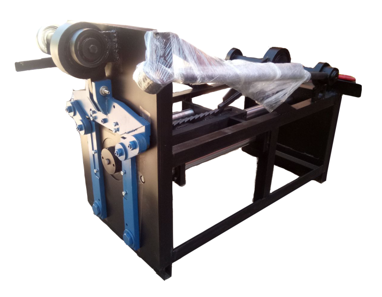

Cтанки для гофроколена предназначены для придания прямому участку круглой трубы водосточной системы необходимого угла поворота методом цикличного холодного двухэтапного штампования. В данных станках используется метод внутреннего гофрирования трубы, когда складка (гофра) спрятана внутрь трубы, что значительно отличается от метода внешнего гофрирования как технологией производства, так и внешним видом готовой продукции.
В стандартную комплектацию к станку входят 4 оправки для нужных Ø труб.
Станки изготавливаются для сети 380В, для подключения 220В требуется частотный преобразователь..
Дополнительная комплектация.
  • Оправки для круглых труб до любого необходимого диаметра до от 80 до 220 мм
  • Оправки для гибки прямоугольных и квадратных труб
  • Закалка ножей оправок, для увеличения их прочности и долговечности
  • Установка частотного преобразователя (на 220 или 380В) для более быстрой остановки станка и прочих регулировок связанных с управлением скорость работы.
  • Счетчик количества гибов - возможность отключать привод после заданного количества гибов на любом из возможных вылетов.
Отличительные преимущества станков для гофроколена серии АСГ:
  1. Используется метод внутреннего гофрирования трубы, когда складка (гофра) спрятана внутрь трубы, что значительно отличается от метода внешнего гофрирования как технологией производства, так и внешним видом готовой продукции. Также при этом методе не царапается и не скалывается краска с окрашенных труб.
  2. Счетчик количества гибов - задается точное количество гибов и при достижении этого количества станок останавливается.
  3. Оправки для любой формы трубы диаметром до 600 мм. Опционально - закалка ножей для оправок, это повышает их прочность и увеличивает срок службы.
  4. Точность изготовления, расчет оборудования с использованием САПР, компьютерное моделирование всех деталей, изготовление строго по технологии.
  5. Качественные комплектующие. Одними из основных элементов станка являются направляющие валы. Для наших станков мы используем шлифованные цельнометаллические валы и капролоновыми проставками используемыми в качестве элементов трения скольжения каретки по валам. На сегодняшний день это лучшая система.
  6. Постоянная модернизация и совершенствование: мы идем в ногу со временем и используем современные технологии. Все выпускаемые нами станки имеют значительные преимущества по сравнению с конкурентами по всем аспектам качества, удобства работы и долговечности.
