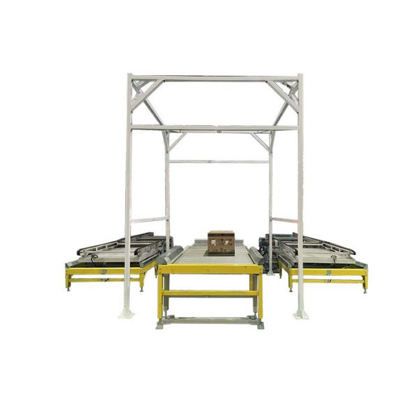

Динамическую систему взвешивания ACW-YDH
Обновлено 20.12.2023 898696
Система динамического взвешивания – это весовое оборудование, предназначенное для непрерывного измерения массы груза, находящегося в движении.
  • Модель: ACW-YDH
  • Скорость подачи: 2 - 10 м/мин
  • Средняя производительность: 20 - 25 ед/час
  • Диапазон взвешивания: ≤ 2000 кг
  • Точность взвешивания: 500 г
  • Размеры рольгангов: 1400 х 1100 х 400 мм
  • Высота загрузки/выгрузки: 400 мм
  • Максимальные габариты продукции: 1240 х 920 х 1050 мм
  • Минимальные габариты продукции: 1200 х 800 х 350 мм
  • Количество сторон считывания штрих-кода: 1 сторона
  • Камера распознавания штрих-кода: Haikang – 6 млн. пикселей
  • Режим работы системы: 24/7
  • Класс защиты: IP30
  • Уровень шума: ≤ 75 дБ
  • Мощность двигателя: 2,2 кВт
  • Электропитание: 110 - 240 В / 1 фаза / 50 - 60 Гц
  • Габаритные размеры линии: 8400 х 1100 х 400 мм
  • Вес: ~ 1000 кг
