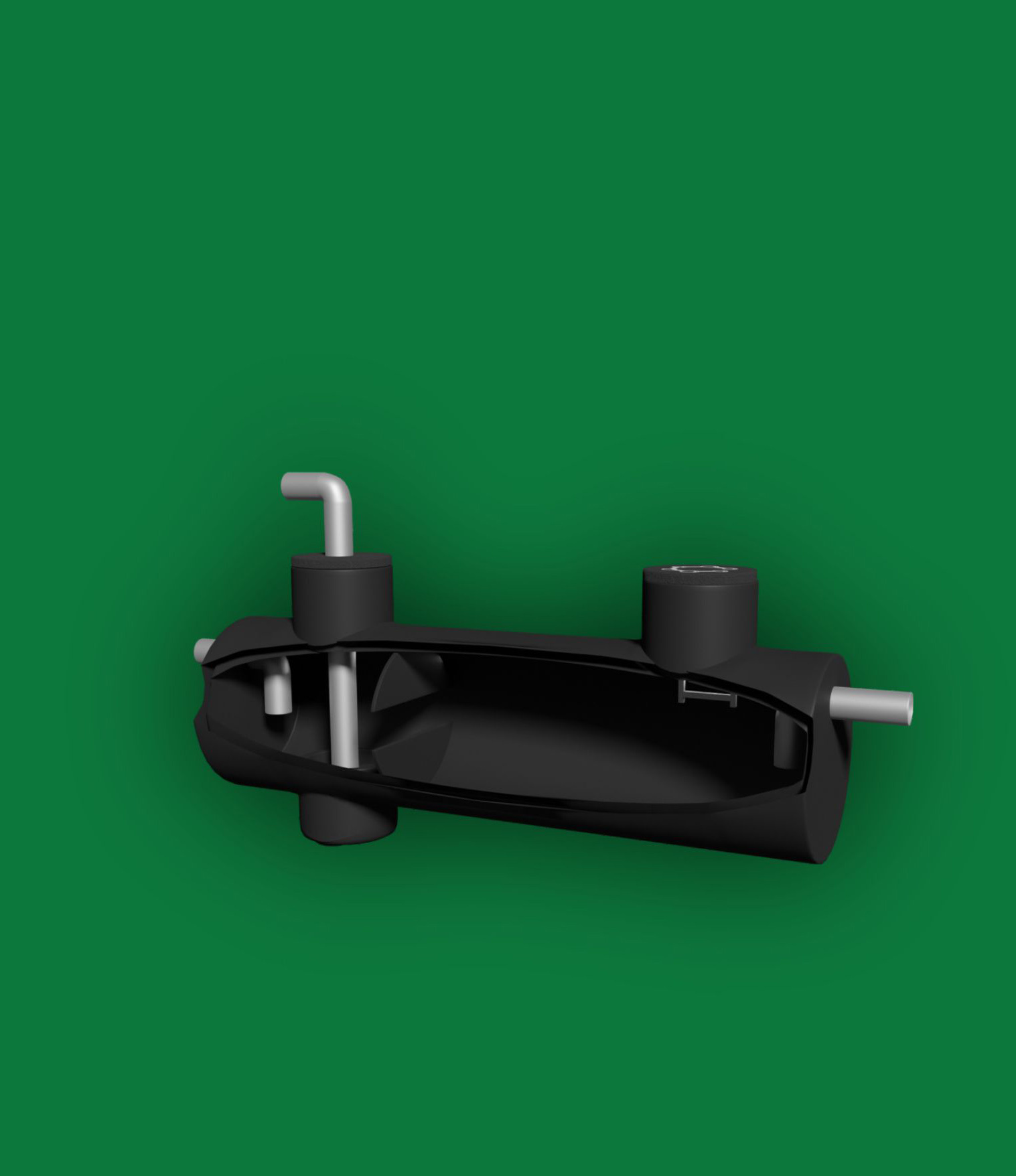

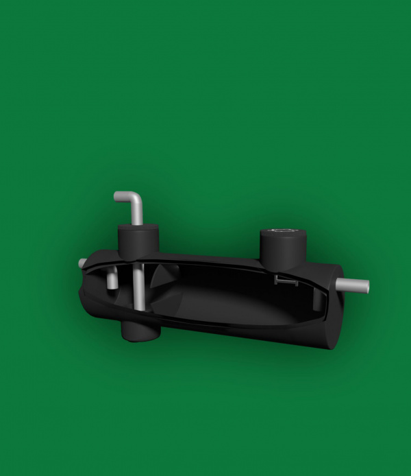

Пескоуловитель СВТ-П
Обновлено 09.02.2024 898812
ФУНКЦИЯ
Обеспечивает удаление из ливневых сточных вод крупных механических фракций, взвешенных веществ и других загрязнений  перед сбросом их в водоемы рыбохозяйственного назначения или в систему отведения водоканала.
УСТРОЙСТВО
Представляет собой горизонтальную емкость полной заводской готовности, с перегородками, коалесцентным модулем (тонкослойным),  подводящим и отводящим патрубками, горловинами обслуживания, вентиляционными стояками, крышками и лестницами.
ПРИНЦИП РАБОТЫ
Вода по подводящему трубопроводу поступает в зону удаления пескоуловителя, где происходит снижение скорости потока. Далее сточная вода проходит через переливную перегородку поступает на коалисцирующий модуль. Взвешенные вещества, проходя через коалисцирующий модуль, оседают на дне. Далее очищаемая вода проходит переливную перегородку, поступает на сорбционные фильтры, где задерживается остаточное количество взвешенных частиц. После очищенная вода направляется на сброс в водный объект или на дальнейшую доочистку воды.
МАТЕРИАЛ
Для изготовления оборудования применяется труба из полиэтилена низкого давления СПИРОЛАЙН ЛАЙТ. Характеризуется высокой устойчивостью к резким перепадам температур, к воздействию химических веществ, ультрафиолетовому излучению, выдерживает режим до + 80 градусов, отличается морозостойкостью. Полиэтилен, из которого изготавливается труба, позволяет ее использовать в водоснабжении, в том числе для питьевой воды.
