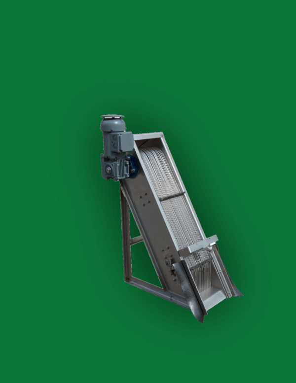

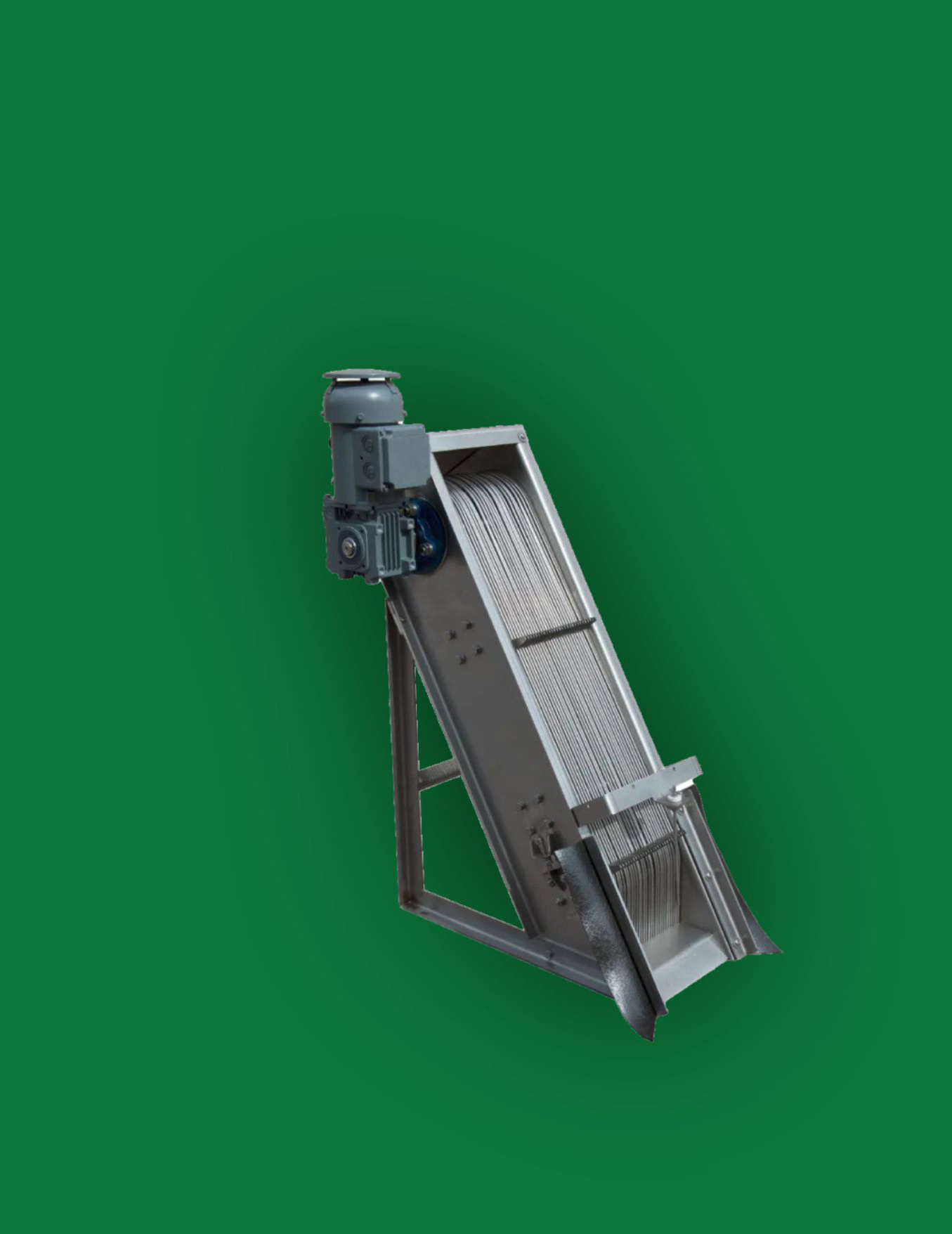

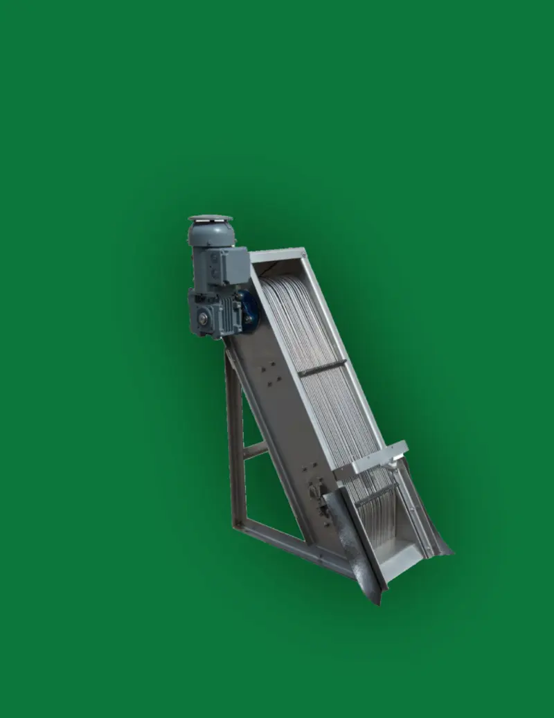

Характеристики:Модель: GSHZ400-3000-5-1.5Ширина решетки: 400 ммВысота выгрузки шлака: 800 ммПодходящая глубина: 3 000 ммЛинейная скорость вращения зубьев рейки: 2 – 3 м/минУгол наклона установки:...
Eurasia Group - Профессиональный импортФУНКЦИЯ
Позволяет очистить сточные воды от крупногабаритных механических загрязнений.
УСТРОЙСТВО
Состоит из прямоугольной рамы; сорозадерживающего полотна, набранного из стержней фасонного проката прямоугольного профиля с заданным прозором; приводного вала с мотором-редуктором; ленивцев; граблинов; сбрасывателя, склиза; желоба.
ПРИНЦИП РАБОТЫ
Устанавливается на дно поводящего канала шириной до 1,5м (при наличии в стоке крупных включений 5-100мм). С помощью грабельной решётки извлекаются крупные включения (кости, перья, бумага, упаковка и т.д.) и различные волокнистые отходы. Фильтрующее полотно перемещает задержанный шлам в загрузочный бункер. Сточная вода проходит сквозь сорозадерживающее полотно и продолжает двигаться дальше по каналу очистного сооружения для дальнейшей очистки. Задержанный шлам направляется через загрузочный бункер в пространство под решётку, где может быть установлен шнековый пресс, шнековый транспортер или просто контейнер, который периодически вывозится (не входит в комплект поставки).
МАТЕРИАЛ
Нержавеющая сталь марки AISI 304.
