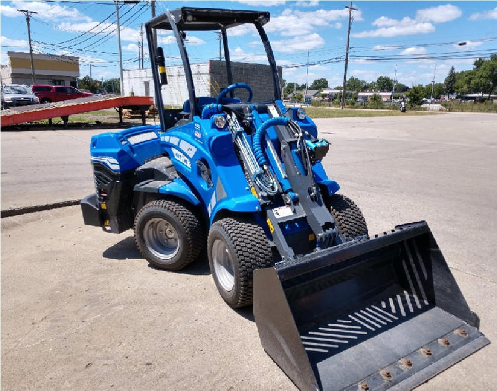

Многофункциональный шарнирно-сочлененный минипогрузчик MULTIONE 5.2K
Обновлено 04.11.2026 903693
Особенности:
Шарнирно-сочлененная конструкция рамы и низкий вес машины приводят к существенно меньшему износу шин, которые меняются в 3 раза реже, чем на бортовых минипогрузчиках.
Высокий крутящий момент применяемых двигателей компенсирует невысокое количество лошадиных сил, тем самым позволяя существенно экономить топливо (до 30%).
Управление при помощи рулевого колеса и джойстика более удобное и интуитивно понятное, позволяет вдвое снизить затраты на обучение оператора, а также сократить время выполнения многих работ.
Небольшие габариты и низкий вес машины позволяют работать там, где другая техника попросту не поместится, а также экономить на перевозке машины (Газель, прицеп легковой машины).
Большое количество навесного оборудования (более 170 видов) обеспечивает        универсальность, позволяя тем самым выполнять одной машиной огромное количество работ в разных сферах.

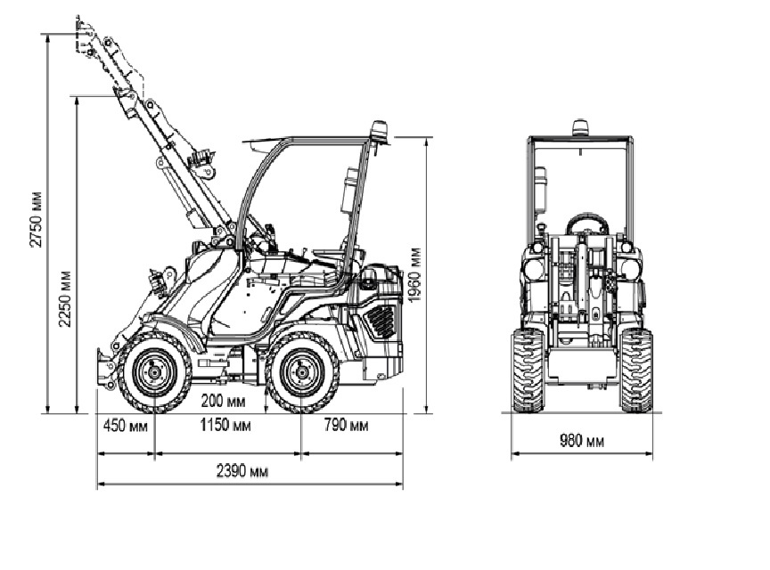

Технические характеристики
Модель
5.2K
Двигатель
Kubota D902 - 3 цилиндра - 898 см3
Экологический стандарт
Stage V и Tier 4 Final
Мощность/крутящий момент
25 ЛС / 55 Нм @ 2400 об. мин.
Топливо
Дизель
Трансмиссия
Гидростатическая
Максимальная скорость
14 км/ч
Поток гидравлической жидкости
36 л/мин
Максимальная высота подъема
2,75 м
Опрокидывающая нагрузка (макс.)
1110 кг
Грузоподъемность в прямом положении (макс.)
890 кг
Отрывное усилие / 50 см
800 кг
Толкающее усилие (с)
900 кгс
Удельное давление на грунт (стандартные шины)
905 кг/м2
Радиус поворота: внутренний/наружный
890/1890 мм
Стандартные шины (тракторный профиль)
23х8.50-12
Вес
1020 кг
Артикул
С977017
