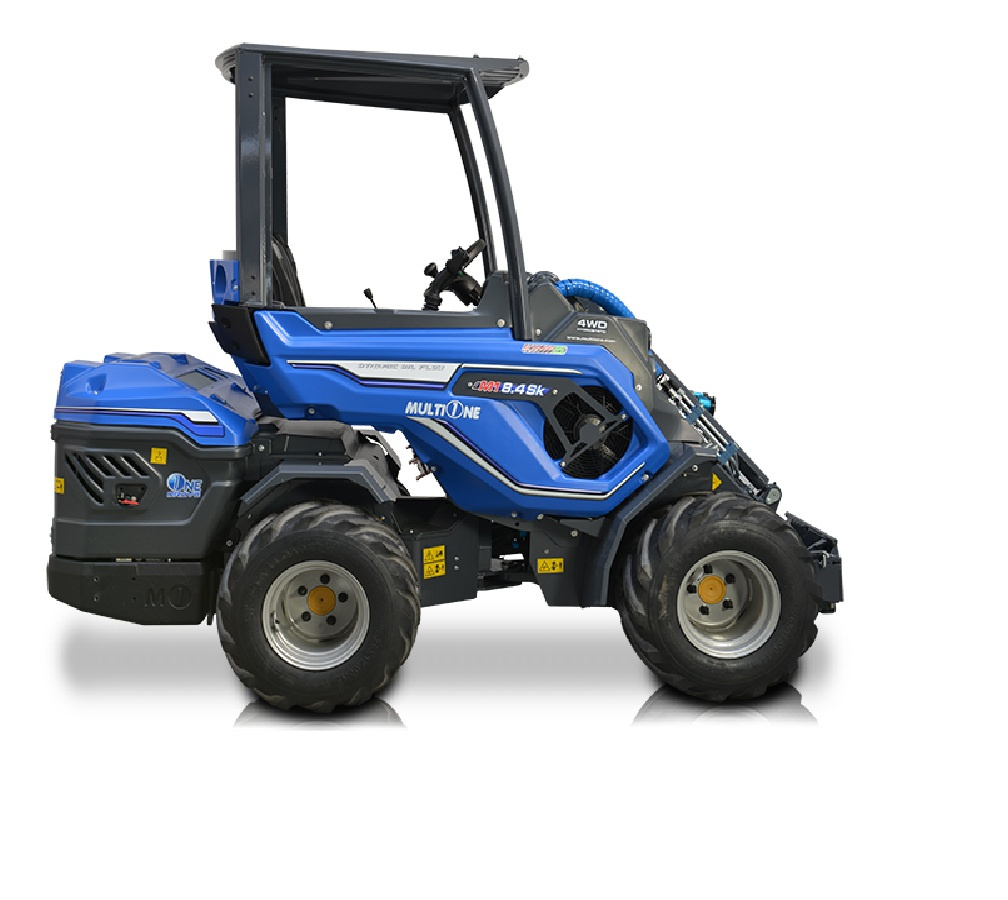

Особенности:
Шарнирно-сочлененная конструкция рамы и низкий вес машины приводят к существенно меньшему износу шин, которые меняются в 3 раза реже, чем на бортовых минипогрузчиках.
Высокий крутящий момент применяемых двигателей компенсирует невысокое количество лошадиных сил, тем самым позволяя существенно экономить топливо (до 30%).
Управление при помощи рулевого колеса и джойстика более удобное и интуитивно понятное, позволяет вдвое снизить затраты на обучение оператора, а также сократить время выполнения многих работ.
Небольшие габариты и низкий вес машины позволяют работать там, где другая техника попросту не поместится, а также экономить на перевозке машины (Газель, прицеп легковой машины).
Большое количество навесного оборудования (более 170 видов) обеспечивает        универсальность, позволяя тем самым выполнять одной машиной огромное количество работ в разных сферах.

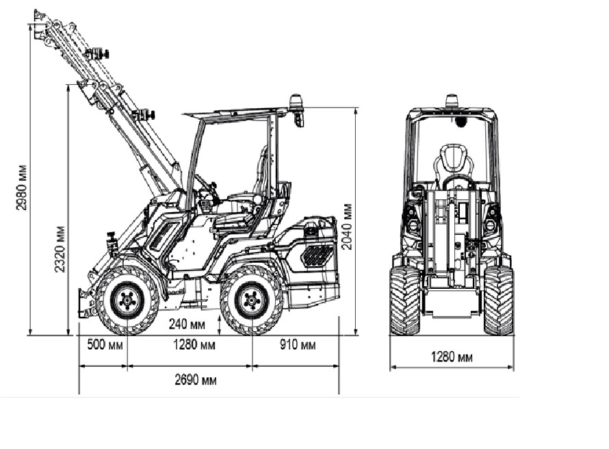

Технические характеристики
Модель
8.4SK Stage III
Двигатель
Kubota V1505, 4 цилиндра - 1498 см3
Экологический стандарт
Stage IIIA
Мощность/крутящий момент
37,5 ЛС / 97 Нм @ 2000 об. мин.
Топливо
Дизель
Трансмиссия
Гидростатическая OneDrive
Максимальная скорость
13-26 км/ч
Поток гидравлической жидкости
67 л/мин
Максимальная высота подъема
2,98 м
Опрокидывающая нагрузка (макс.)
1840 кг
Грузоподъемность в прямом положении (макс.)
1470 кг
Отрывное усилие / 50 см
1700 кг
Толкающее усилие (с)
2050 кгс
Удельное давление на грунт (стандартные шины)
1025 кг/м2
Радиус поворота: внутренний/наружный
825/2090 мм
Стандартные шины (тракторный профиль)
26х12.00-12 ET-50
Вес
1590 кг
Артикул
С963030
