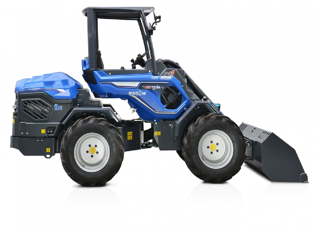

Многофункциональный шарнирно-сочлененный минипогрузчик MULTIONE 11.6 K Stage III
Обновлено 27.10.2026 903730
Особенности:
Шарнирно-сочлененная конструкция рамы и низкий вес машины приводят к существенно меньшему износу шин, которые меняются в 3 раза реже, чем на бортовых минипогрузчиках.
Высокий крутящий момент применяемых двигателей компенсирует невысокое количество лошадиных сил, тем самым позволяя существенно экономить топливо (до 30%).
Управление при помощи рулевого колеса и джойстика более удобное и интуитивно понятное, позволяет вдвое снизить затраты на обучение оператора, а также сократить время выполнения многих работ.
Небольшие габариты и низкий вес машины позволяют работать там, где другая техника попросту не поместится, а также экономить на перевозке машины (Газель, прицеп легковой машины).
Большое количество навесного оборудования (более 170 видов) обеспечивает        универсальность, позволяя тем самым выполнять одной машиной огромное количество работ в разных сферах.

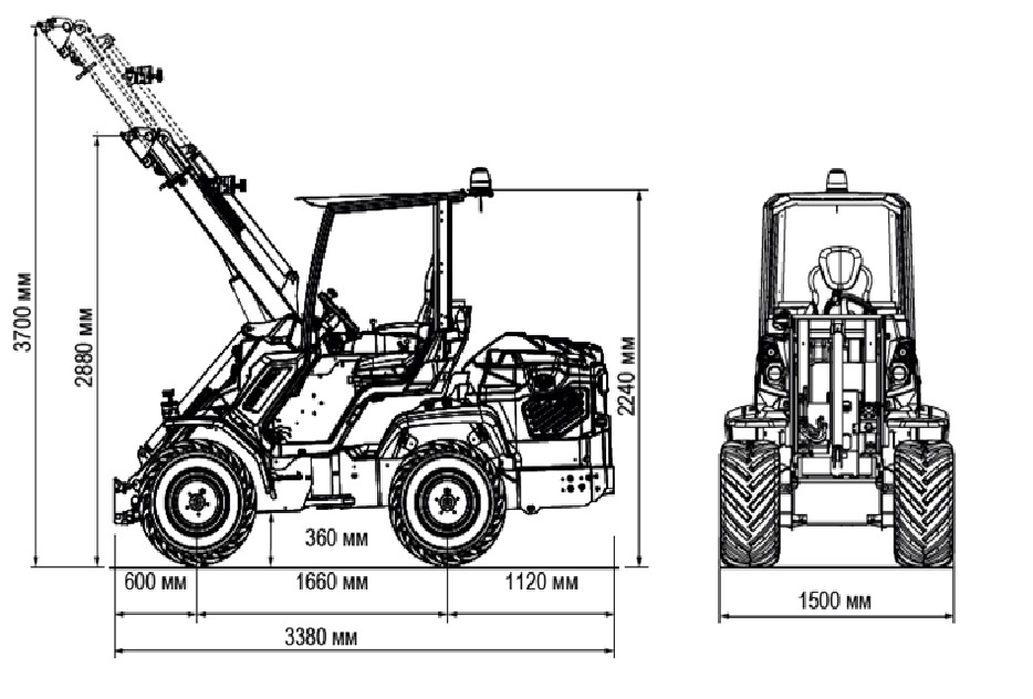

Технические характеристики
Модель
11.6 K Stage IIIB
Двигатель
Kohler KDI 1903 - 3 цилиндра
1861 см3 - Turbo common rail
Экологический стандарт
Stage IIIB - TIER 4 Final
Мощность/крутящий момент
57 ЛС / 225 Нм @ 1500 об. мин.
Топливо
Дизель
Трансмиссия
Гидростатическая OneDrive
Максимальная скорость
13-26 км/ч
Поток гидравлической жидкости
72 л/мин
Максимальная высота подъема
3,7 м
Опрокидывающая нагрузка (макс.)
3180 кг
Грузоподъемность в прямом положении (макс.)
2540 кг
Отрывное усилие / 50 см
3000 кг
Толкающее усилие (с)
2650 кгс
Удельное давление на грунт (стандартные шины)
932 кг/м2
Радиус поворота: внутренний/наружный
1135/2635 мм
Стандартные шины (тракторный профиль)
380/55-17
Вес
2320 кг
Артикул
С968105
