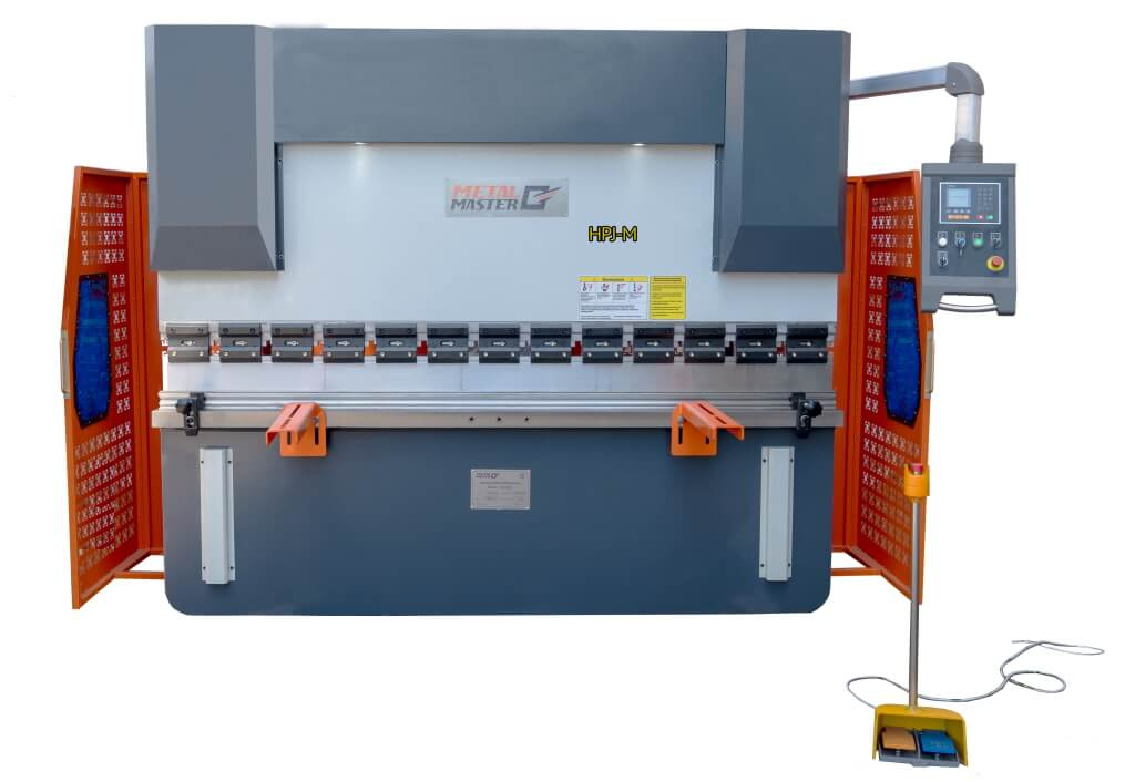

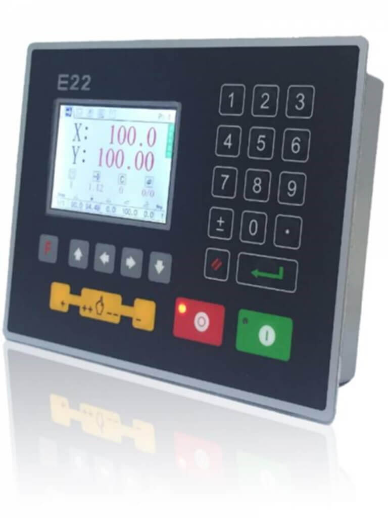

Панель управления
Справа от траверсы на поворотном кронштейне расположена панель управления. На панели управления расположен ЧПУ E22 на котором отображаются заданные и текущие положения рабочих органов по осям.
Система ЧПУ E22 имеет:
  • Программирование угла гиба в градусах;
  • Управление осями с точностью 0,1 мм;
  • Библиотека инструментальной оснастки;
  • Память 30 программ: в каждой программе до 15 рабочих шагов;
  • Возможность корректировки угла гибки;
  • Работа в метрической и дюймовой системах.
  • Библиотека инструментальной оснастки позволяет задавать угол гиба в градусах, что позволяет оператору изменить угол без дополнительных вычислений вручную, снижая риск ошибки.
Бомбирование ручное – позволяет корректировать форму стола для получения оптимального результата при гибки изделия с большим усилием и/или большой длины.
Листогибочные прессы серии HPJ-М имеют жесткое (через трубчатый торсион) соединение двух силовых гидроцилиндров для синхронизации их работы. Эта схема проста, применяется многими мировыми производителями листогибочных прессов уже несколько десятков лет и является недорогим и надежным средством для обеспечения точности работы станка.
Жесткость пресса обеспечивается прочной рамой, прошедшей термическую обработку для снятия напряжений.
Мощные гидроцилиндры и надёжная гидравлическая система с компонентами, поставляемыми ведущими мировыми производителями, позволяют производить операции гибки с высокой скоростью и точностью.
Станок оснащен двухосевым ЧПУ E22. Управление по оси Y осуществляется ЧПУ путем задания положения механического упора, находящегося в гидроцилиндре. Это обеспечивает высокую точность и стабильность результата. Управление по оси X также осуществляется ЧПУ, за что отвечает привод на базе мотор-редуктора и высокоточной ШВП с направляющими и датчиком обратной связи.

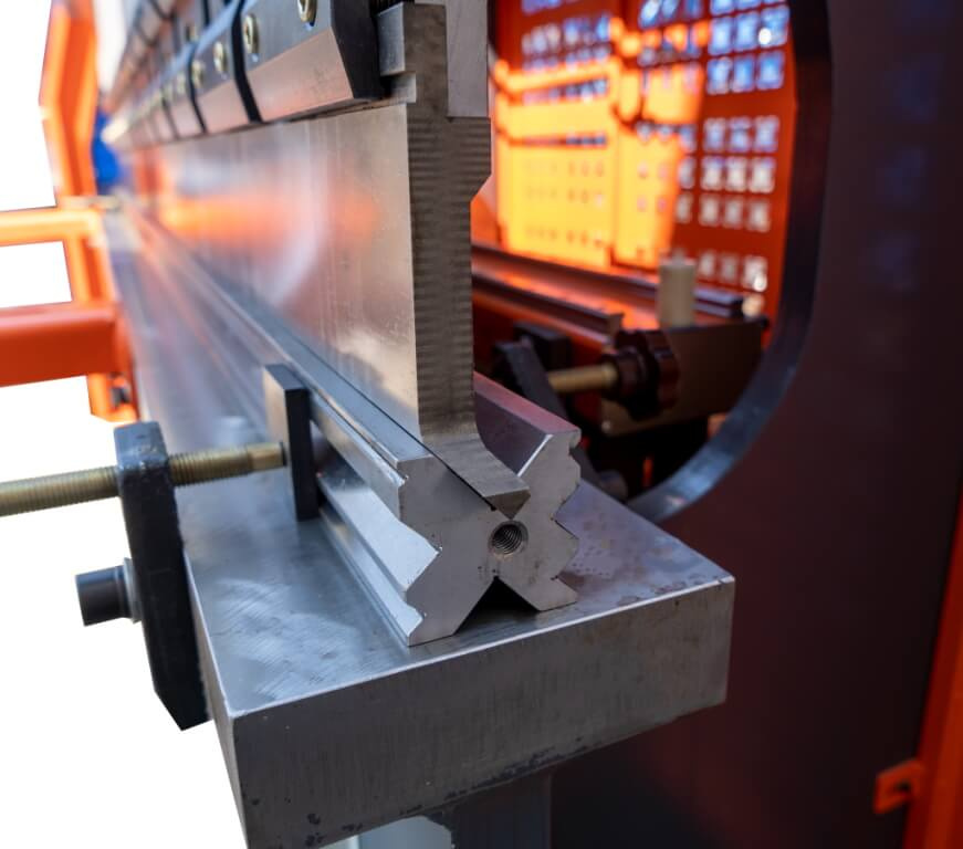

  2. Инструмент: Матрица 4-сторонняя/пуансон AMADA Promecam;
