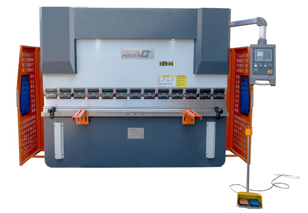

ЛИСТОГИБОЧНЫЙ ПРЕСС METAL MASTER HPJ 2040M C ЧПУ E22
Обновлено 04.06.2025 904622
Панель управления

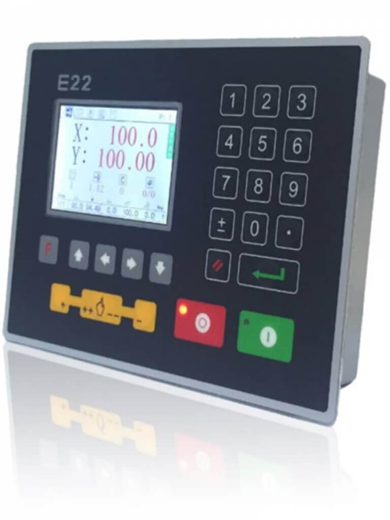

Справа от траверсы на поворотном кронштейне расположена панель управления. На панели управления расположен ЧПУ E22 на котором отображаются заданные и текущие положения рабочих органов по осям.
Система ЧПУ E22 имеет:
  • Программирование угла гиба в градусах;
  • Управление осями с точностью 0,1 мм;
  • Библиотека инструментальной оснастки;
  • Память 30 программ: в каждой программе до 15 рабочих шагов;
  • Возможность корректировки угла гибки;
  • Работа в метрической и дюймовой системах.
  • Библиотека инструментальной оснастки позволяет задавать угол гиба в градусах, что позволяет оператору изменить угол без дополнительных вычислений вручную, снижая риск ошибки.
Штанга положений подвижной траверсы
При помощи ползунов, расположенных на дополнительной штанге, можно быстро задать высоту подъема ножа и устанавливать границу переключения скорости подачи и рабочего хода пуансона.

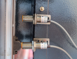

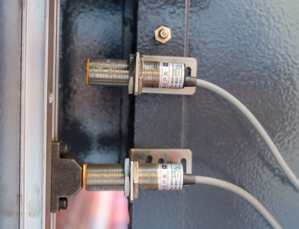

Защита задней стенки c концевым выключателем
Предохраняет от несанкционированного доступа посторонних людей в зону заднего упора.
Синхронизация работы цилиндров через торсионный вал.
Станок оснащен сегментным верхним инструментом.
Размеры сегментов: 100мм+500мм+165мм+40мм+50мм+ 300мм+500мм+200мм+20мм+15мм+ 10мм+100мм

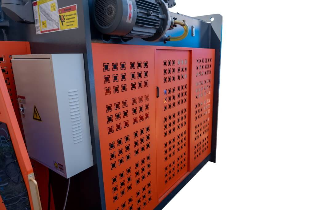

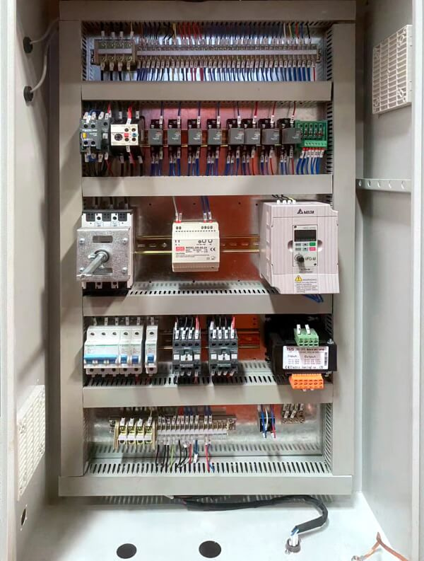

Электро-шкаф
Служит для размещения электрооборудования станка. В станках серии HPJ-M используется электрооборудование компаний Schneider Electric.
Стандартные матрица и пуансон
Верхний инструмент (Пуансон) имеет тип крепления AMADA-Promecam
Нижний инструмент (Матрица)– многоручьевая 4-х сторонняя матрица
Гидравлическая система бренда Rexroth расположена на верхней части станка
Задний упор с линейными направляющими.
Высокая точность базирования. Не требуется калибровка упора при перемещении пальцев.
Манометр и регулятор усилия пресса
Позволяет точно настраивать пресс на работу с необходимой толщиной листа.
Быстросъёмный инструмент
Быстросъемный инструмент в разы ускоряет процесс смены инструмента.
Дополнительные опции:
Бомбирование ручное – позволяет корректировать форму стола для получения оптимального результата при гибки изделия с большим усилием и/или большой длины.

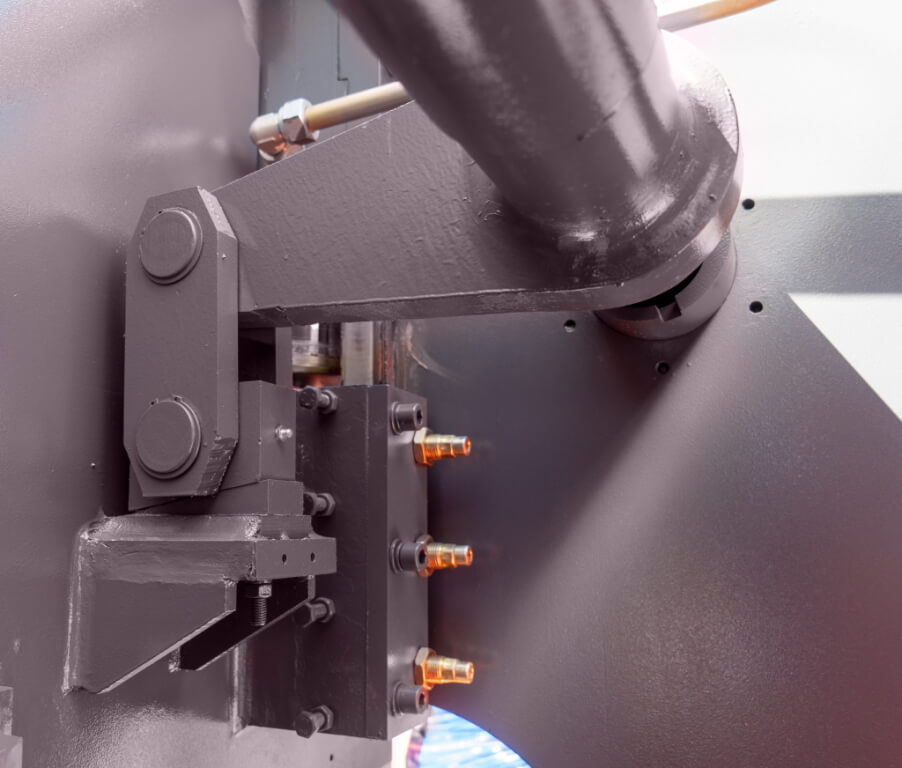

Листогибочные прессы серии HPJ-М имеют жесткое (через трубчатый торсион) соединение двух силовых гидроцилиндров для синхронизации их работы. Эта схема проста, применяется многими мировыми производителями листогибочных прессов уже несколько десятков лет и является недорогим и надежным средством для обеспечения точности работы станка.
Жесткость пресса обеспечивается прочной рамой, прошедшей термическую обработку для снятия напряжений.
Мощные гидроцилиндры и надёжная гидравлическая система с компонентами, поставляемыми ведущими мировыми производителями, позволяют производить операции гибки с высокой скоростью и точностью.
Станок оснащен двухосевым ЧПУ E22. Управление по оси Y осуществляется ЧПУ путем задания положения механического упора, находящегося в гидроцилиндре. Это обеспечивает высокую точность и стабильность результата. Управление по оси X также осуществляется ЧПУ, за что отвечает привод на базе мотор-редуктора и высокоточной ШВП с направляющими и датчиком обратной связи.
