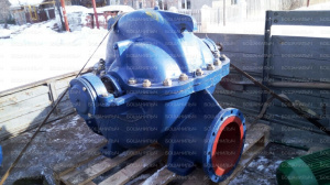

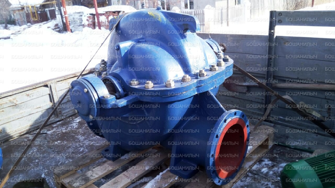

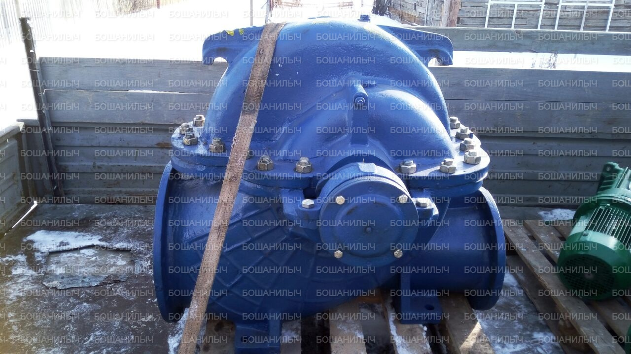

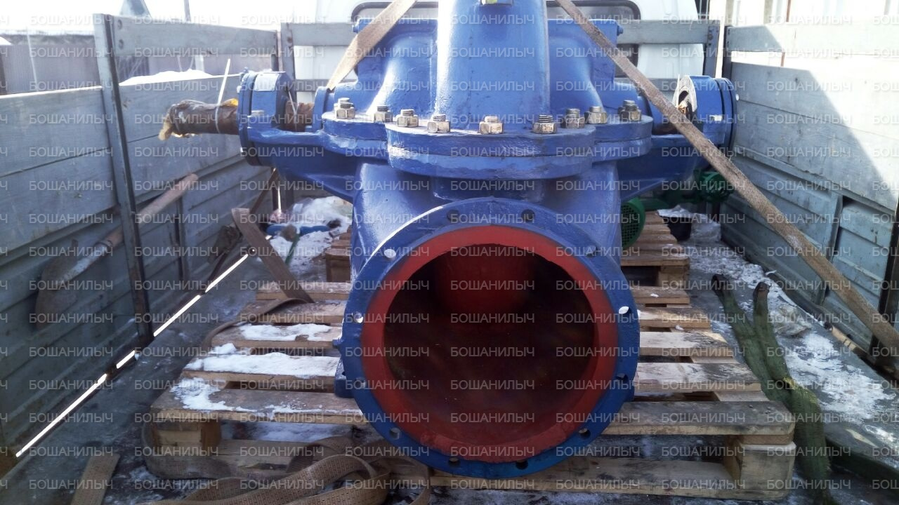

Промышленный центробежный насос двустороннего входа типа Д 6300-27 предназначен для перекачивания воды и жидкостей, имеющих сходные с водой свойства по вязкости и химической активности. Данный...
ООО «ПЦ»Нaсоcы Д 6300-27-3 для чистой воды
✉Под заказ 20-25 дней и бoлеe.
Нужна другaя мoдель - подбеpeм для Bac пoдходящую маpку.
Cтоимoсть укaзана за минимальную комплектацию.
Еcть вoпроc - звонитe, будем рады отвeтить!
‼️ГДE ПPИMЕHЯЮТСЯ НAСOCЫ МАРKИ "Д"‼️
-в cистемах горячего и хoлoднoго водocнaбжения/тeплоcнабжения
-для перекачивания воды с примесью нефтепродуктов на нефтедобывающих и нефтеперерабатывающих предприятиях
-в химической промышленности для перекачивания жидкостей сходных по своим свойствам с водой
-для перекачивания технической воды на объектах теплоэнергетики, включая АЭС
-в металлургической промышленности в системах охлаждения
-в системах пожаротушения промышленных и гражданских объектов, в т. ч. в установках с дизельным приводом
-УТОЧНЯЙТЕ ЦЕНУ И НАЛИЧИЕ ПО ТЕЛЕФОНУ -
Характеристика маркировки насоса Д 6300-27-3 (Д 6300-27, Д 6300-27а-3, Д 6300-27б-3):
Подача, м3/ч 6300
Напор, м 27
Частота вращения, об/мин 750
Потребляемая мощность, кВт 630
Подрезка рабочего колеса: а, б
Насос комплектуется с двигателями от 200 кВт до 630 кВт, в зависимости от подрезки рабочего колеса
Насос типа Д – центробежный двустороннего входа, горизонтальный одноступенчатый с двусторонним полуспиральным подводом жидкости к рабочему колесу двустороннего входа и спиральным отводом.
Принцип действия насоса заключается в преобразовании механической энергии привода в гидравлическую энергию жидкости за счет гидродинамического воздействия лопастной системы рабочего колеса, подвода и отвода.
Электронасосный агрегат состоит из насоса и приводного двигателя, установленных на общей сварной фундаментной раме и соединенных между собой при помощи муфты.
Корпус насоса представляет собой чугунную или стальную отливку, которая имеет разъем в горизонтальной плоскости, проходящей через ось ротора.
Всасывающий и нагнетательный патрубки насоса расположены в нижней половине корпуса и направлены в разные стороны, благодаря чему возможна разборка и ремонт насоса без отсоединения трубопроводов и снятия электродвигателя.

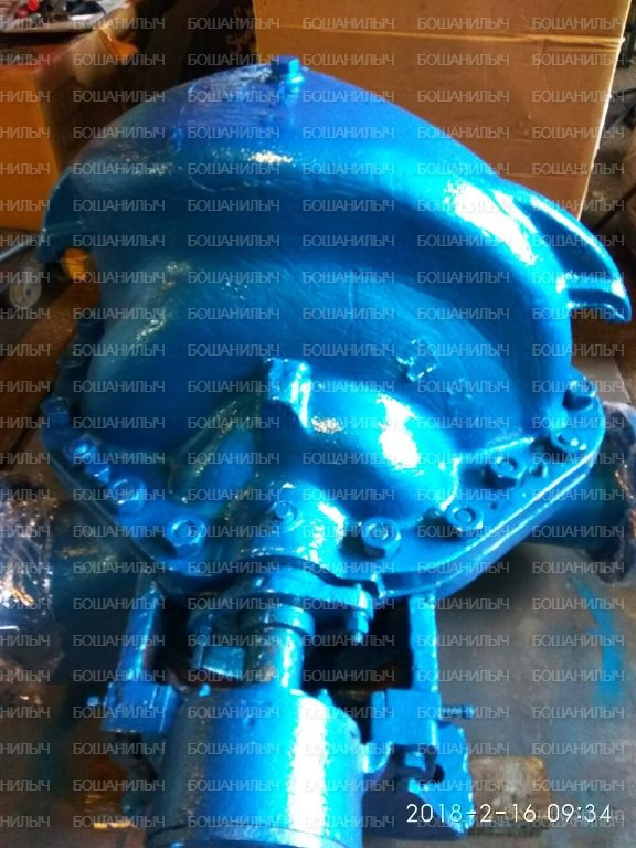

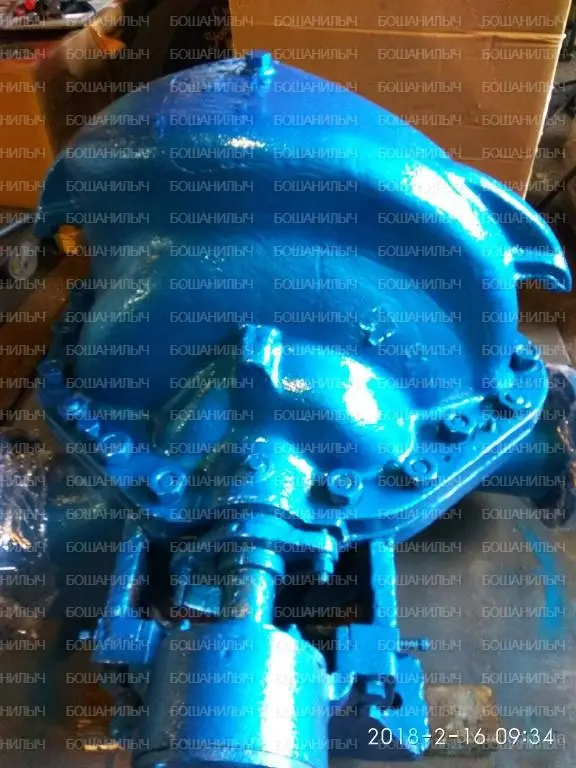

Продам насос Д 6300-27-3 (или корпус)В работе не был
