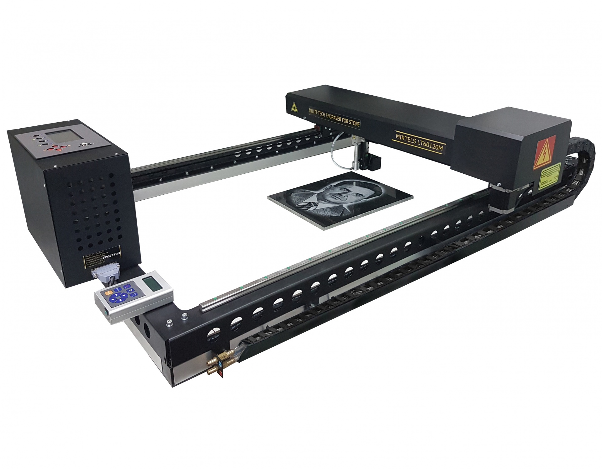

ООО «МИРТЕЛС»LT60120M – современная улучшенная версия комбинированного гравировального станка, производимого компанией Mirtels. Станок может наносить изображения ударным или лазерным способом. Данная модель - это модернизированная версия станка LT60120, получившая популярность, благодаря своей универсальности и эффективности. Улучшенная модель получила ряд изменений, но и сохранила все главные особенности. В данной модели была усовершенствована программная и конструкционная части.
Обновленная версия имеет удобную конструкцию и привлекательный дизайн. В сравнении с предыдущей моделью Mirtels LT60120M повысилось качество гравировки изображений, скорость.
Комбинированные станки серии LT могут обрабатывать каменные заготовки, как ударной головкой, так и лазером. Размеры рабочей зоны станка LT60120M составляют 60 на 120 сантиметров.
Главные изменения усовершенствованной модели комбинированного ударно-лазерного станка:
· Перенос лазерного излучателя с рамы на подвижную ось OX.
В модели LT60120M лазер двигается по всей длине заготовки, поэтому обработка получается более эффективной и экономной. В предыдущей модели лазер стоял на неподвижной раме, поэтому с отдалением от места крепления сила гравировки снижалась. На длинных заготовках к дальнему краю лазер почти не пробивал камень, из-за этого требовались несколько проходов.
· Укрепление механических компонентов станка LT60120M.
В новой модели станка механические узлы сделаны из более прочных сплавов, выдерживающие большие нагрузки. В результате станок стал гораздо более надежным и выносливым. Это позволяет существенно сэкономить средства на ремонте и покупке нового станка.
· Переход на собственную фирменную систему управления устройством.
В предыдущей модели станка LT60120 система управления была от китайских производителей. В модернизированной модели контроллер изготовлен специалистами Mirtels, и благодаря этому расширились возможности программной обработки. Фирменная программа управления значительно повысила качество гравировки и дала возможность наносить изображение прямо с карты памяти, не используя компьютер.
· Возможность предварительного просмотра и настройки перед работой.
Новая программа управления позволяет осмотреть результат до начала гравировки. Также перед началом работы можно выставить настройки мощности и скорости обработки камня прямо на контроллере. Дополнительным достоинством новой модели является проверка нулевой точки программы с помощью одиночного лазерного импульса с пульта управления.
· Улучшение функции контурного обхода изображения перед началом гравировки
В предыдущей версии станка была возможность обхода контура по прямоугольной зоне, в станке LT60120M внедрена функция обхода контура по крайним точкам изображения. Теперь можно более точно проверить размещение изображения на камне и его позиционирование.
· Установка съемной ударной гравировальной головки.
В улучшенной версии теперь есть возможность демонтажа ударной головки во время обработки исключительно лазером. Это позволяет снизить вес и ускорить лазерную гравировку. Крепление гравировальной головки занимает несколько секунд. Благодаря этому модернизированный станок LT60120M стал более гибким в вопросах обработки каменных заготовок.
