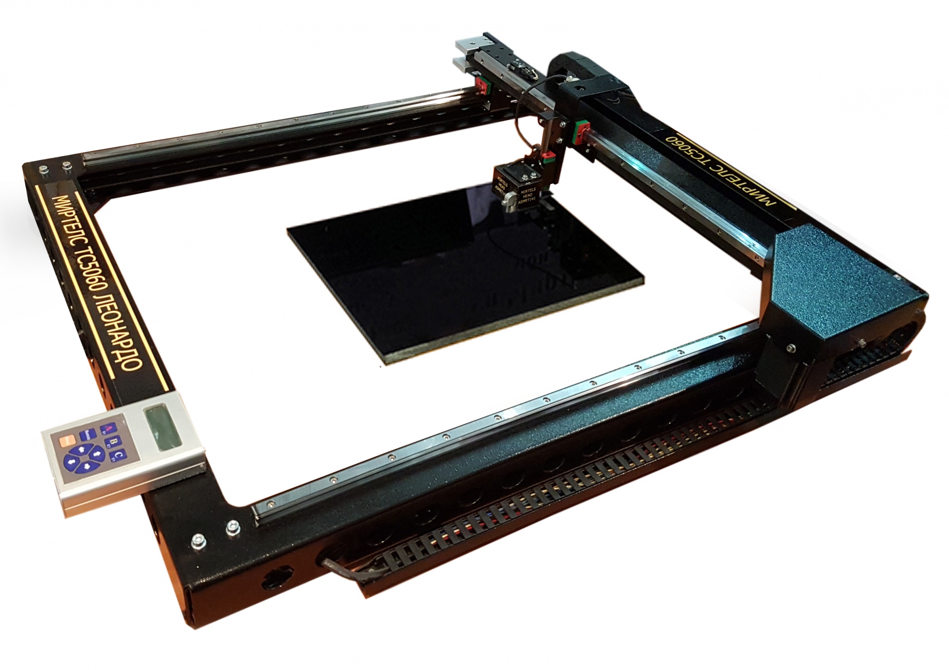

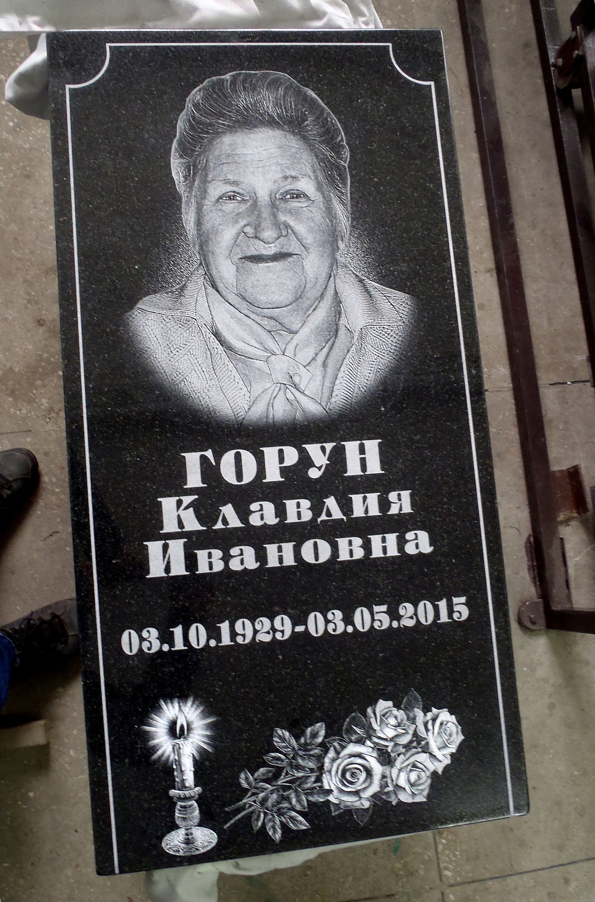

Современный ударно-гравировальный станок по камню Леонардо ТС5060, производимый компанией «Миртелс» – высокотехнологичный гравировальный станок ударного типа создает фотореалистичные изображения на многих видах каменных пород. Леонардо ТС5060 выполняет гравировку на таких видах камня как базальт, долерит, карельский габбро-диабаз, китайский габбро, украинский габбро, гранит и другие материалы. Основное назначение станка - создание на памятниках портретов и надписей различной сложности.
Данный ударно-гравировальный станок является обновленной версией ударно-гравировального станка Т5060 и может стать отличной альтернативой лазерным станкам по камню, так как считается, что исполнение нанесения изображения может превосходить по качеству.

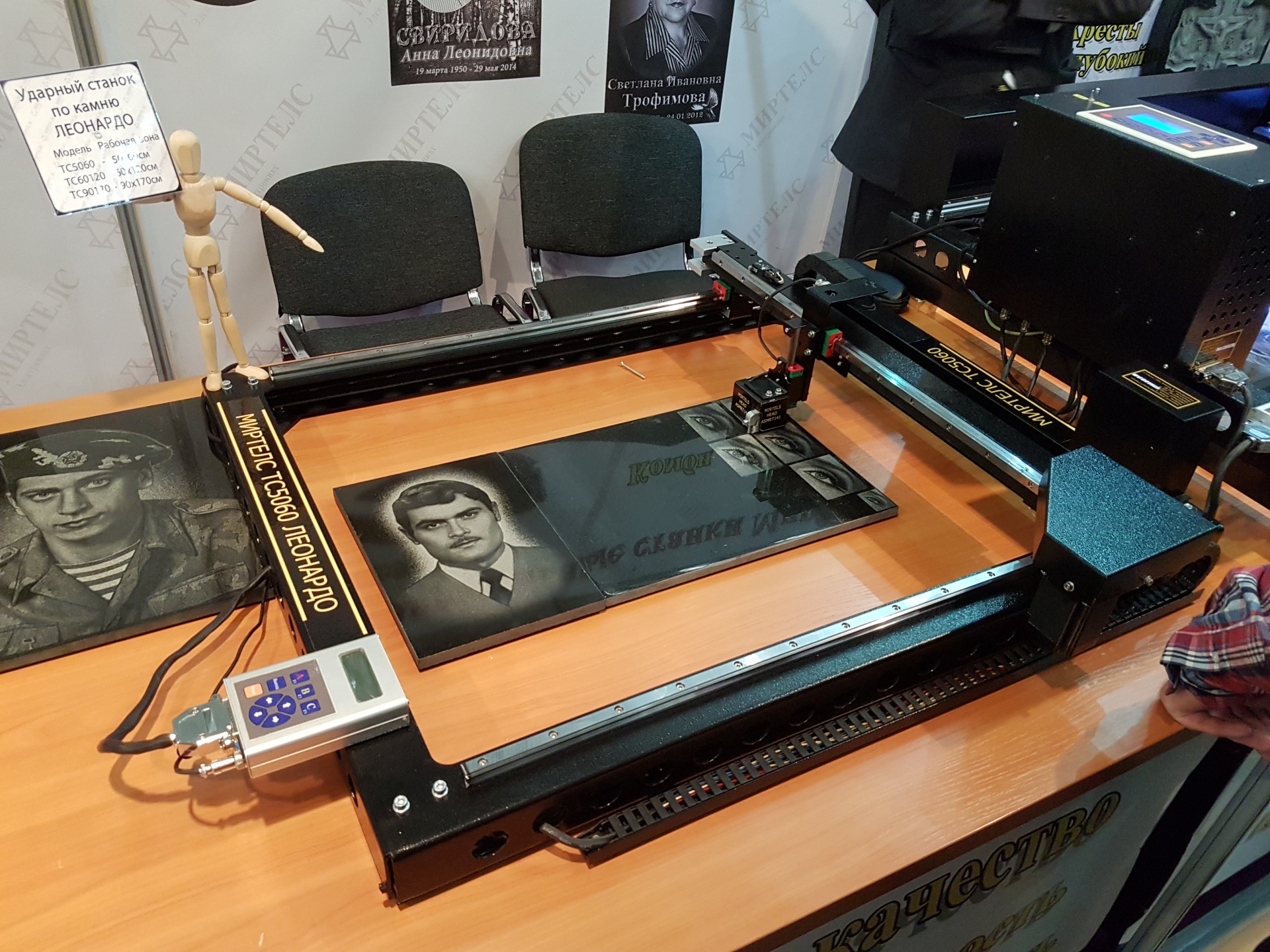

Гравировку памятников Леонардо ТС5060 выполняет разными способами. Конструкция позволяет осуществлять гравировку камня на столе,  на ножках с подкатом памятника под станок, а также непосредственно на самом камне (фиксация станка к камню струбцинами).
Благодаря внедрению новых алгоритмов гравировки, определяющих расположение наносимых точек на поверхности обрабатываемого материала, визуальное качество изображения, получаемого при помощи гравировального станка Леонардо TC5060 выросло в разы.
Станок оснащен новейшей системой слежения за кривизной обрабатываемой поверхности, благодаря которой значительно повышается качество наносимого изображения.
Скорость выполнения гравировки Mirtels TC5060 и более старших моделей этой серии выросла  в сравнении с моделями станков предыдущей серии. Также улучшенная линейка ударных станков приобрела ряд новых возможностей, среди которых:
·         Увеличение скорости гравировки на 50% по сравнению с предшественником;
·         Возможность регулировки скорости гравировки;
·         Внедрена возможность мультислойной гравировки. Эта функция также сокращает время выполнения поставленной задачи, тем самым позволяя выполнять большее количество заказов для гравировки.
Рабочая зона станка составляет 500х600 мм. Гравировка изображения 20х30см составляет в среднем 20 минут при портретном качестве. Нанесение изображения  производится ударным способом  с помощью гравировальной головки, на которой находится гравировальная игла. Её ресурс составляет  приблизительно 10-15 портретов, размером 20х30см. Высокая разрешающая способность гравировального станка Леонардо ТС5060 позволяет на выходе получить изображения высочайшего качества.
