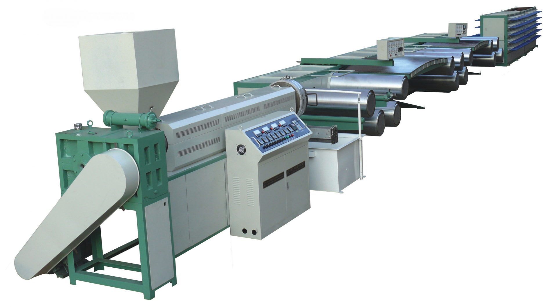

Qingdao Powertech Machinery Co. ltd.Предназначена для изготовления нити полипропилен.
Данное оборудование изготавливается путем принятия соответствующих передовых технологий через многоразличные улучшения, и могут применять для изготовления различного сырья. Шнек и поршень наших экструзионных машин изготавливаются из легированной стали 38CrMoA1A через азотирования, и имеют твердость более HV950. Поршень экструдера, диск и шнек обрабатываются нагреванием литого алюминия. Зубчатые и цепные колеса сделаны из средней углеродистой стали 45# и обрабатываются высокой закалкой. Механизмы тяги оснащены намотками, которые могут самостоятельно контролировать натяжение, что делает экструзионные машины высокой прочности, удобство в эксплуатации, высокую надежность и безопасность.
В состав экструзионной линии входят: экструдер, формующая головка, калибровочное, охлаждающее, приемное, наматывающее оборудование.
Основные технические характеристики:
| Мощность всего | 160кВт |
| Нормальный оперативный потенциал: | 104кВт |
| 1.Экструдер | |
| Метод охлаждения коробки передач | Принудительное охлаждение от насоса |
| Диаметр шнека | 120мм |
| Соотношение длина/диаметр шнека | 34:1 |
| Скорость оборотов шнека | 4-48 об/мин |
| Материал шнека | 38CrMoAlA Vacuum exhaust Screw |
| Гидравлический индуктор | |
| Марка подшипников | 7626/6226 |
| Electric equipments middle controlled board | |
| Автоматически настраиваемая температура нагрева | |
| Мощность экструдера: | 30кВт |
| Тепловая мощность экструдера: | 32кВт |
| Объем экструдирования | 70-150 кг/час |
| 2.Формовка | |
| Ширина формовочной головки | 1200мм |
| Мощность нагрева | 12кВт |
| Настройка ширины головки | 0.1-1 |
| 3.Устройство вод охлаждения | |
| Размеры устройства | 1500×1700мм |
| 4. Внешний диаметр роликов | 90 |
| 5.Формующая головка | |
| Диаметр растяжных роликов | 400мм |
| Материал бечевы | A3 12# groove steel |
| Мощность | 15кВт |
| Тип привода | 1” цепной привод |
| Скорость растяжки | 20-150 м/мин |
| 6.Калибровка для вытяжки нитей | |
| Тип | Дуговая тарелка |
| Размер | 3000×1650мм |
| Мощность нагрева | 20кВт |
| 7.Нагревательная тарелка для формирования нитей | |
| Размер | 2200×1650мм |
| 8.Привод для формовки нитей | |
| Диаметр валиков | 400мм |
| Тип привода | 2” цепной привод |
| 9.Намоточное устройство | |
| Диаметр бобин | 38мм |
| Длина бобин | 230мм |
| Кол-во намоточных головок | 200шт |
| Ширина нитей | 1.5-3 |
