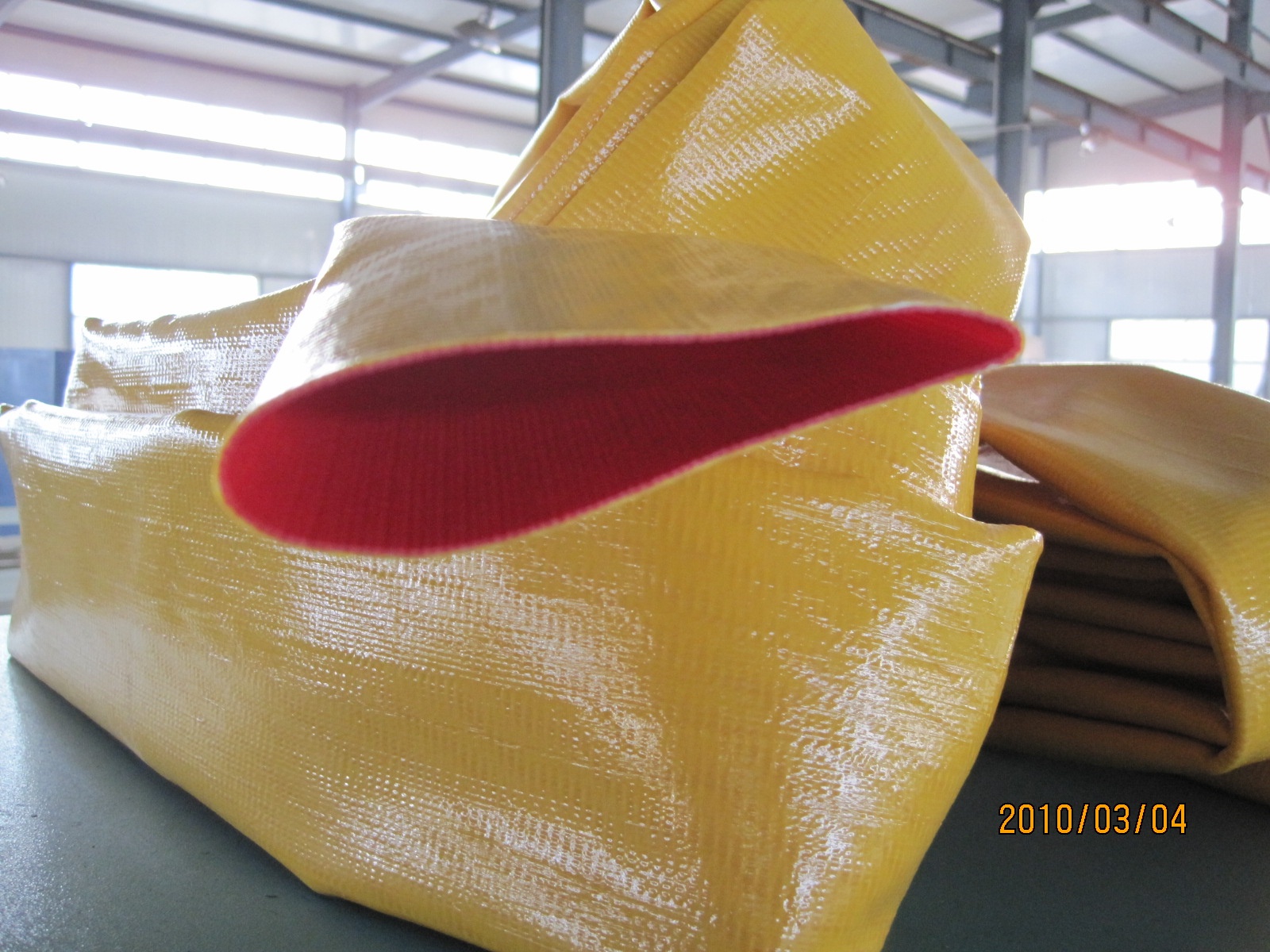

Линия и оборудование производства плоскосворачиваемых армированных нитью ПВХ или полиуретановых рукавов
  • Сырье: гранула ПВХ/ТПУ
  • Форма изделия : Шланг
  • Производительность: 100 - 120 кг/час
  • Диаметр: 50-200 мм

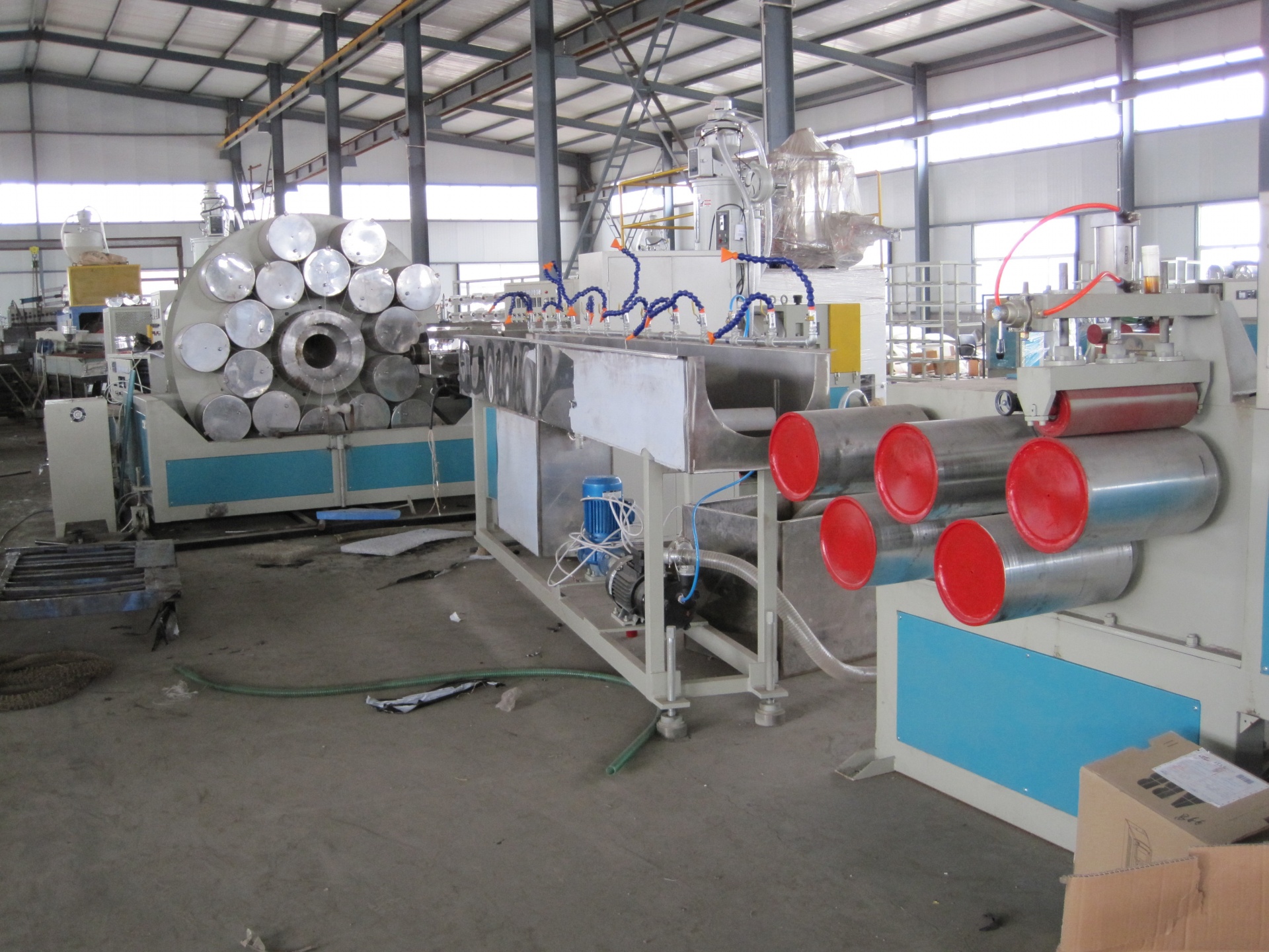

Состав оборудования:
Загрузчик
2 комплекта
Одношнековый экструдер 2 комплекта
Со-экструдер полосы 1 комплект
Экструзионная голова 2 комплекта
Ванна охлаждения 2 комплекта
Оплеточная машина 1 комплект
Тянущее устройство 2 комплекта
Печь нагрева 1 комплект
Намотчик 1 комплект
Электрические приборы 1 комплект

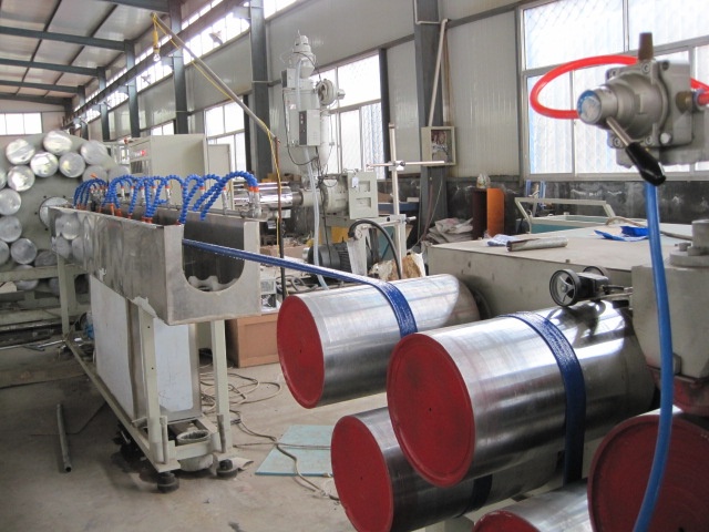

Оборудование для производства плоских рукавов из ПВХ или полиуретана
Экструзионная линия для производства шланга ПВХ однослойного или армированного нитью, которые применяются для перекачки жидкости.
Экструзионная линия включает в себя:

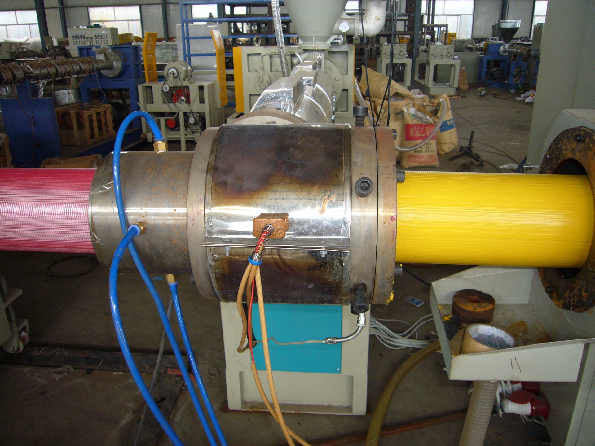

Одношнековый экструдер серии SJ, который наиболее подходит для производства необходимых размеров.  Толщины слоев и диаметров могут регулироваться.
Экструзионные головы  для внутреннего и внешнего слоев.
Ванн охлаждения,  которые служат для охлаждения рукава, оснащены водяным насосом для подачи воды.
2 комплекта тянущих устройств с регулировкой скорости(м/мин) . Тянущее устройство представляет собой группу валков с лентой (ленточный тип), прижим осуществляется пневматическим или ручным способом.
Обмоточную машину с группой катушек. От вида данной машины зависит тип обмотки (вязки) армированного слоя из полиэфиновых нитей.
Печь нагрева внутреннего слоя рукава для лучшей адгезии с внешним слоем
Намотчиком для намотки шланга в бухты.
Линия может комплектоваться различными устройствами, в зависимости от потребностей производства.
Это могут быть: Со-экструдер или группа со-экструдеров для цветных полос на шланге, лазерный принтер для маркировки,  упаковочные машины и другие.
