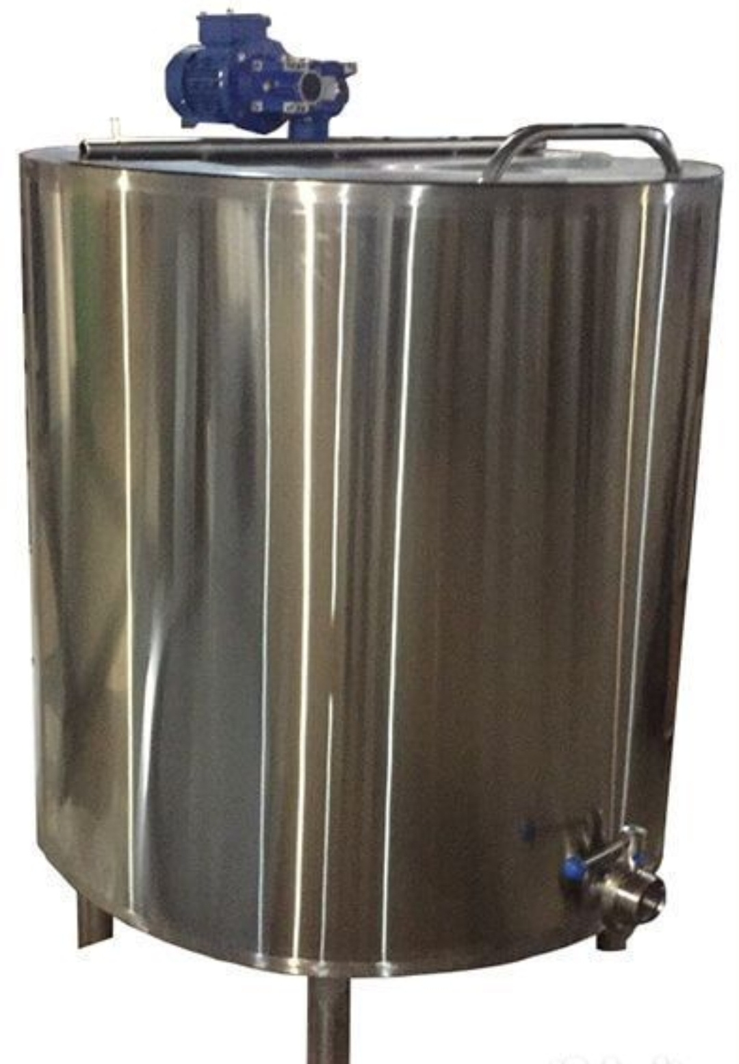

Ванна длительной пастеризации для нагрева и/или охлаждения молока 500 литров
Обновлено 23.01.2024 909185
Вид климатического исполнения соответствует УХЛ 4.2 по ГОСТ 15150-69, т.е. температура окружающей среды от + 10 до + 35С, относительная влажность воздуха от 45 до 80 %, атмосферное давление от 84 до 107 кПа (от 630 до 800 мм.рт.ст.).
Технические характеристики
Геометрическая вместимость ванны, л. 563
Рабочая вместимость ванны, л. 500
Мощность и тип привода миксера, кВт 0,18 (MU40)
Частота вращения миксера, об/мин. 35
Нагреватель водяной рубашки: тип ТЭНБ 15,00 Р 380 J
Мощность, кВт 30,0 общее.
Количество, шт. 2
Напряжение, В 380
Максимальная температура нагрева, ºС 95
Диаметр трубопровода подачи воды G ¾˝
Диаметр переливной трубы, мм. 25
Диаметр сливной трубы, мм 50
Установленная мощность, кВт 30,18
Габаритные размеры, д/ш/в, мм. 1230/1000/1640
Масса, кг. 245
Материал деталей - AISI 304.
Количество - 2 шт.
Цена за шт - 300 000 руб
