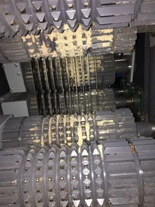

Багатопилкова вертикальна пилорама.
Гатерна пилорама.
Рамна пилорама PRU-570, WRP-58 та WRP-38

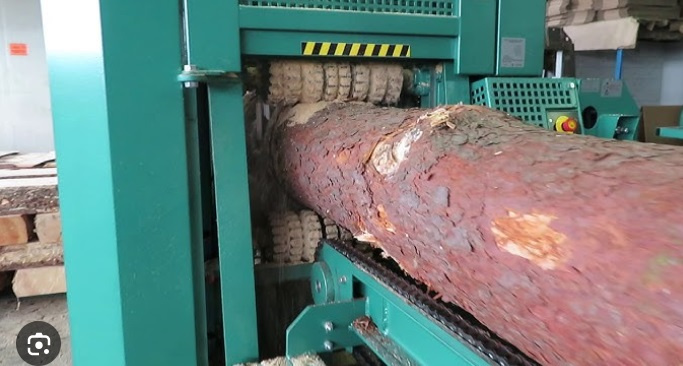

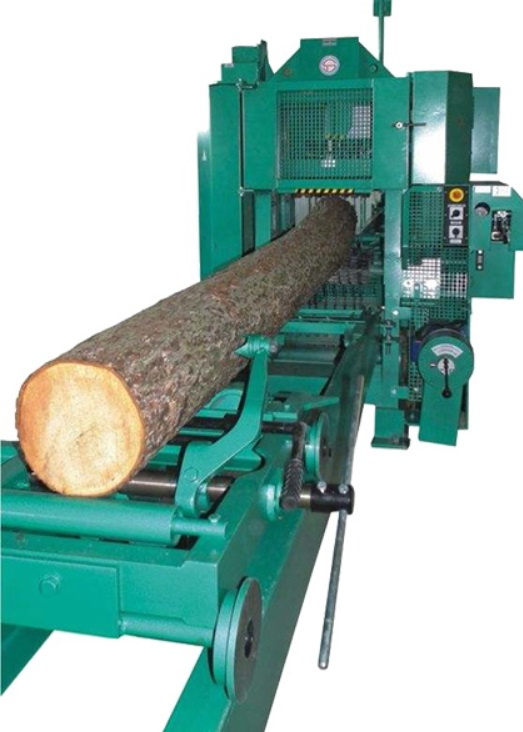

призначена для роботи як багатопильний верстат. Вона розпилює колоди та плахи на дошки вертикальними пилами.
Рамна вертикальна пилорама відмінно підходить для роботи зі стрічковопильними та рамними пилками. Обидві моделі мають централізовану систему мастила направляючих рами з електронним регулюванням. Витрата олії від 0,3 до 0,4 літра за 8 годин роботи.
Модель WRP-58 та PRU-570 призначена для різання на традиційні пиломатеріали: дошки, брус, рейки.
Модель WRP-38 була впроваджена у виробництво для розпилювання дуже тонких дощок та ламелей.
Пилорама вертикальна рамна WRP-58 та WRP-38
Горизонтальний зазор 580 мм 380 мм
Робоча ширина 420 мм 220 мм
Вертикальний зазор - висота призми 350 мм 240 мм
Хід рами пили 300 mm 300 mm
Швидкість обертання головного валу 320 об/хв 360 об/хв
Робоча подача 0,30-2,0 м/хв 0,30-2,3 м/хв
Основні розміри пиляльних дисків (мм)
Довжина х ширина х товщина х пропил::
815 x70 x1,6 x2,6
815 x60 x1,4 x2,2
815 x40 x1,0 x1,6 715 x70 x1,6 x2,6
715 x60 x1,4 x2,2
715 x40 x 1,0 x1,6
Максимальна кількість пилок для встановлення 12 16
тонкі пилки 1,0 мм 24 36
Мінімальна товщина стирання дошки 13 мм 10 мм
на тонких тримачах пилок 9 mm 4,5 mm
Мінімальна довжина призми, що подається 900 mm 500 mm
Висота подачі колоди над землею 880 мм. 880 мм.
Роликові затискачі гідравлічний гідравлічний
Встановлена ​​потужність:
- Головний двигун
- Двигун подачі
- Двигун гідравлічного насоса
- Двигун насоса мастила
15 кВт або 11 кВт
0,75 кВт/400 В
0,75 кВт/400 В
0,18 кВт
7,5 кВт або 11 кВт
0,75 кВт/400 В
0,75 кВт/400 В
0,18 кВт/400 В
Габаритні розміри пили 3,0 х 1,7 х висота 2,1 м 3,0 х 1,5 х висота 2,1 м
Вага 3000 кг 2850 кг
