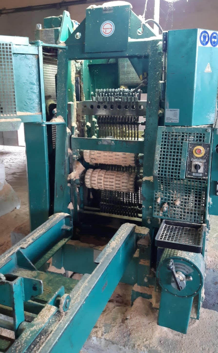

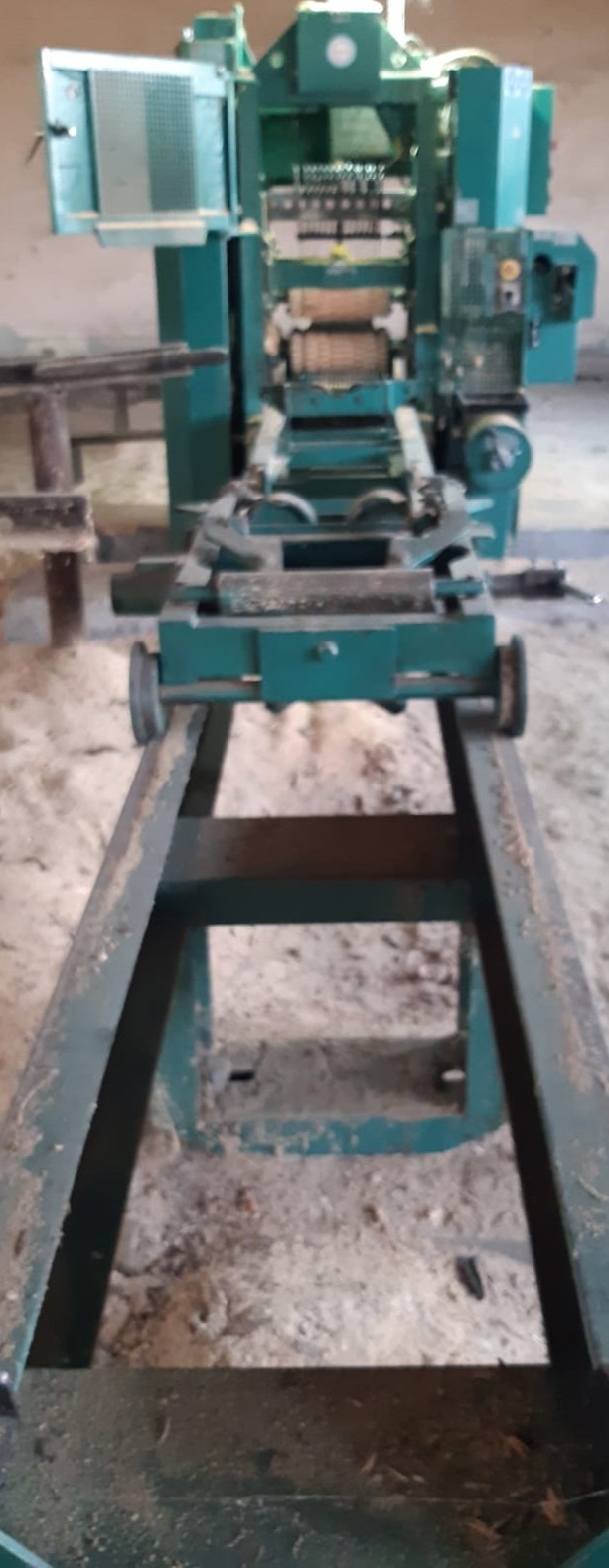

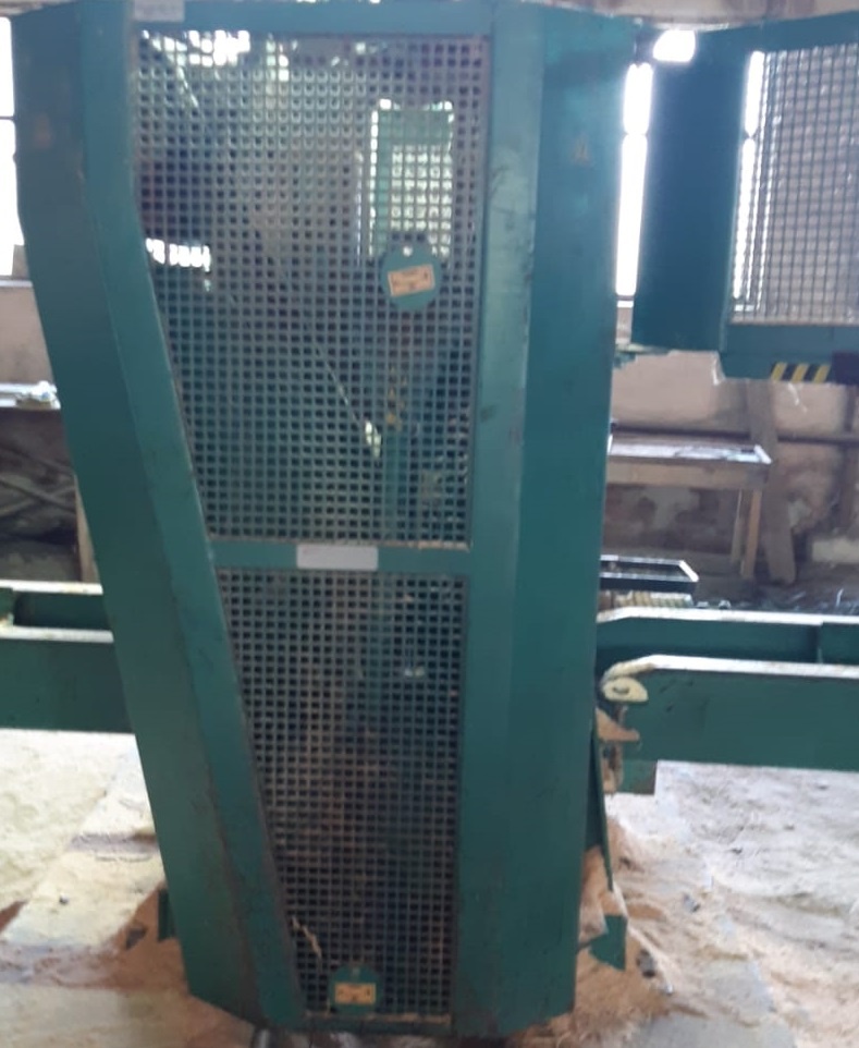

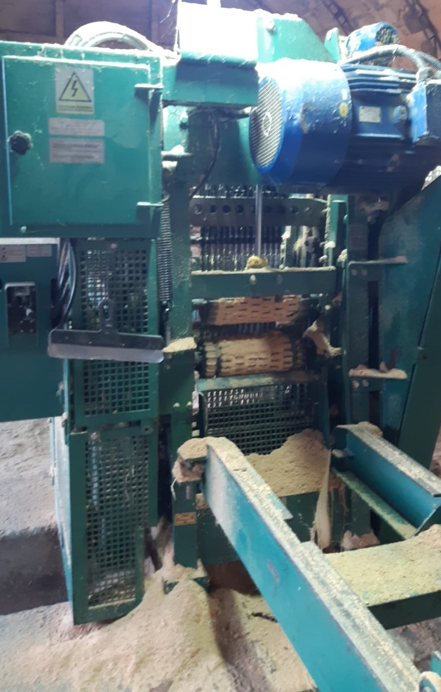

Рік виготовлення 2014, пилорама підключена до живлення, в робочому стані.
призначена для роботи як багатопильний верстат та брусувальний верстат.
Вона розпилює колоди та плахи на дошки вертикальними пилами.
Рамна вертикальна пилорама відмінно підходить для роботи зі стрічковопильними та рамними пилками. Модель має централізовану систему мастила направляючих рами з електронним регулюванням. Витрата олії від 0,3 до 0,4 літра за 8 годин роботи.
Модель PRP-58 призначена для різання на традиційні пиломатеріали: дошки, брус, рейки.

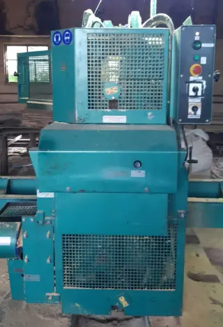

Техничні характеристики рамної пилорами:
Горизонтальний зазор 580 мм
Робоча ширина 420 мм
Вертикальний зазор - висота призми 350 мм
Хід рами пили 300 mm
Швидкість обертання головного валу 320 об/хв
Робоча подача 0,50-2,5 м/хв
Основні розміри пиляльних дисків (мм)
Довжина х ширина х товщина х пропил: 815 x70 x1,6
Максимальна кількість пилок для встановлення 12
Довжина каретки 4,5 метри.
Встановлена потужність:
- Головний двигун 15 кВт
- Двигун подачі
- Двигун гідравлічного насоса
Загальна потужність 16.5 кВт
Габаритні розміри 3,0 х 1,7 х висота 2,1 м
Вага 3000 кг
