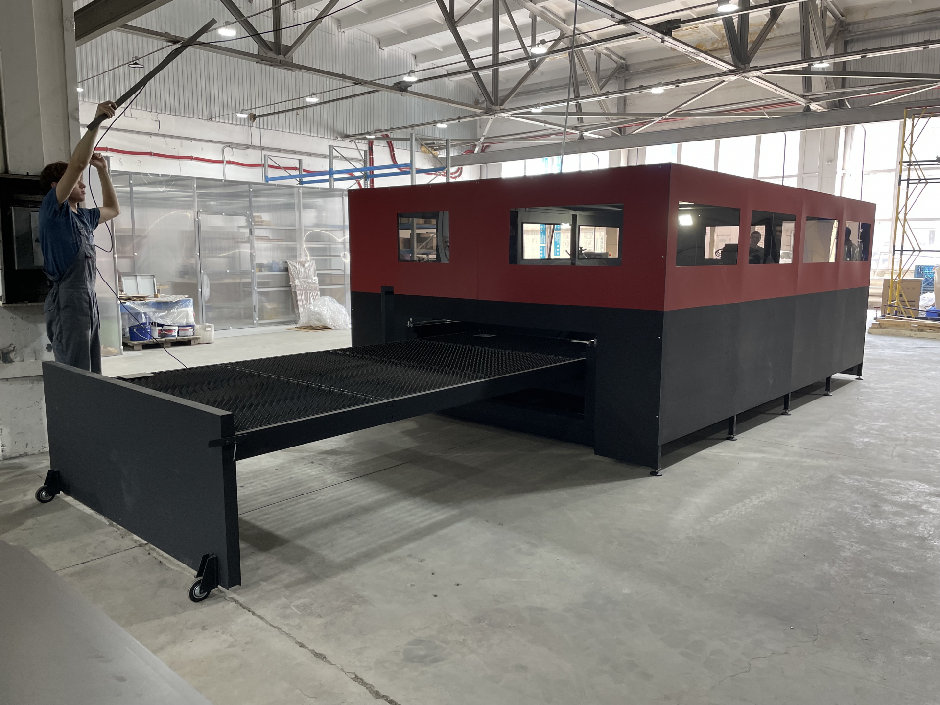

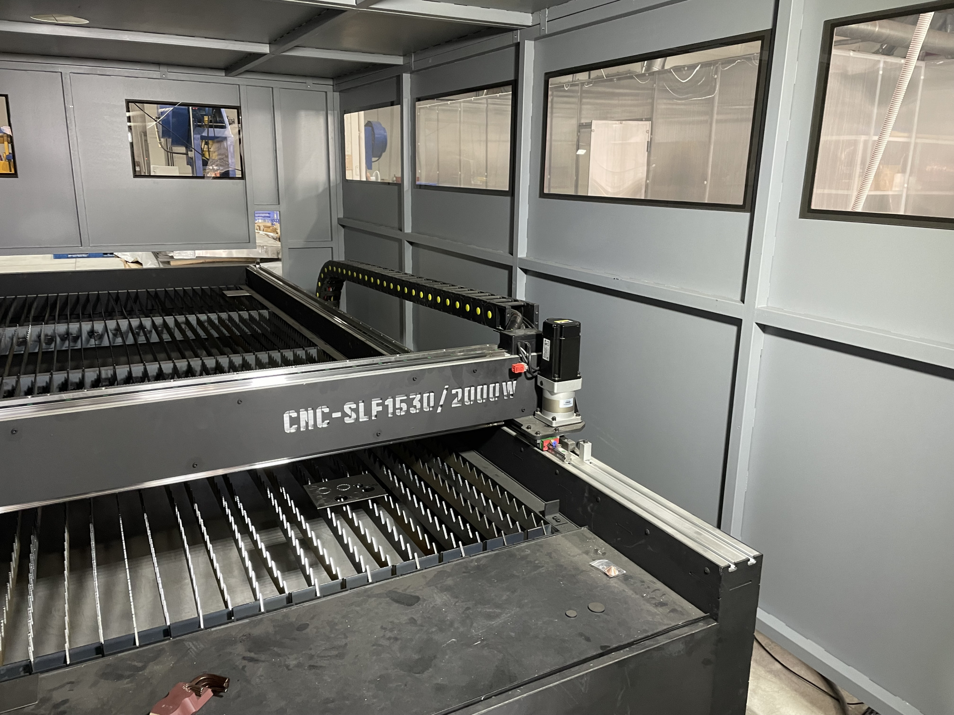

Оптоволоконный станок CNC-SLF1530FSUC1 с Кабинетом 1500W
Обновлено 02.02.2024 914269
Модель CNC-SLF1530FSUC1 с Кабинетом
Рабочее поле XYZ, мм 1500x3000х100
Габаритные размеры (ШГВ), мм 2200x4500x2200
Масса, кг 2400
Материал станины Сталь
Вытяжка снизу есть
Вытяжка сверху есть
Выдвижной стол есть
Кабинет#nbsp;есть
Максимальная нагрузка на стол 2000кг
Тип источника излучения Волоконный лазер 1500 ватт
Скорость свободных перемещений по осям X, Y (mn/sec) 1200
Максимальное ускорение 1G
Управление DSP RDC6563F RDCutist V2.0 или FSCUT2000
Головка излучателя лазера WSX с автофокусом
Источник лазера RECI
Направляющие по всем осям HIWIN
Тип привода X Y Прецизионная зубчатая рейка, модуль 1,5
Тип привода Z Прецизионное ШВП
Привод X, Y Серво с редуктором
Привод#nbsp;Z Серво с ШВП
Точность позиционирования 0,08 мм
Повторяемость позиционирования 0,05 мм
Поддерживаемые графические форматы DXF, PLT, Ai и др.
Рабочая температура 10-45 °С
Питание 1ф 220в / Зф 380В 50Гц/60Гц
