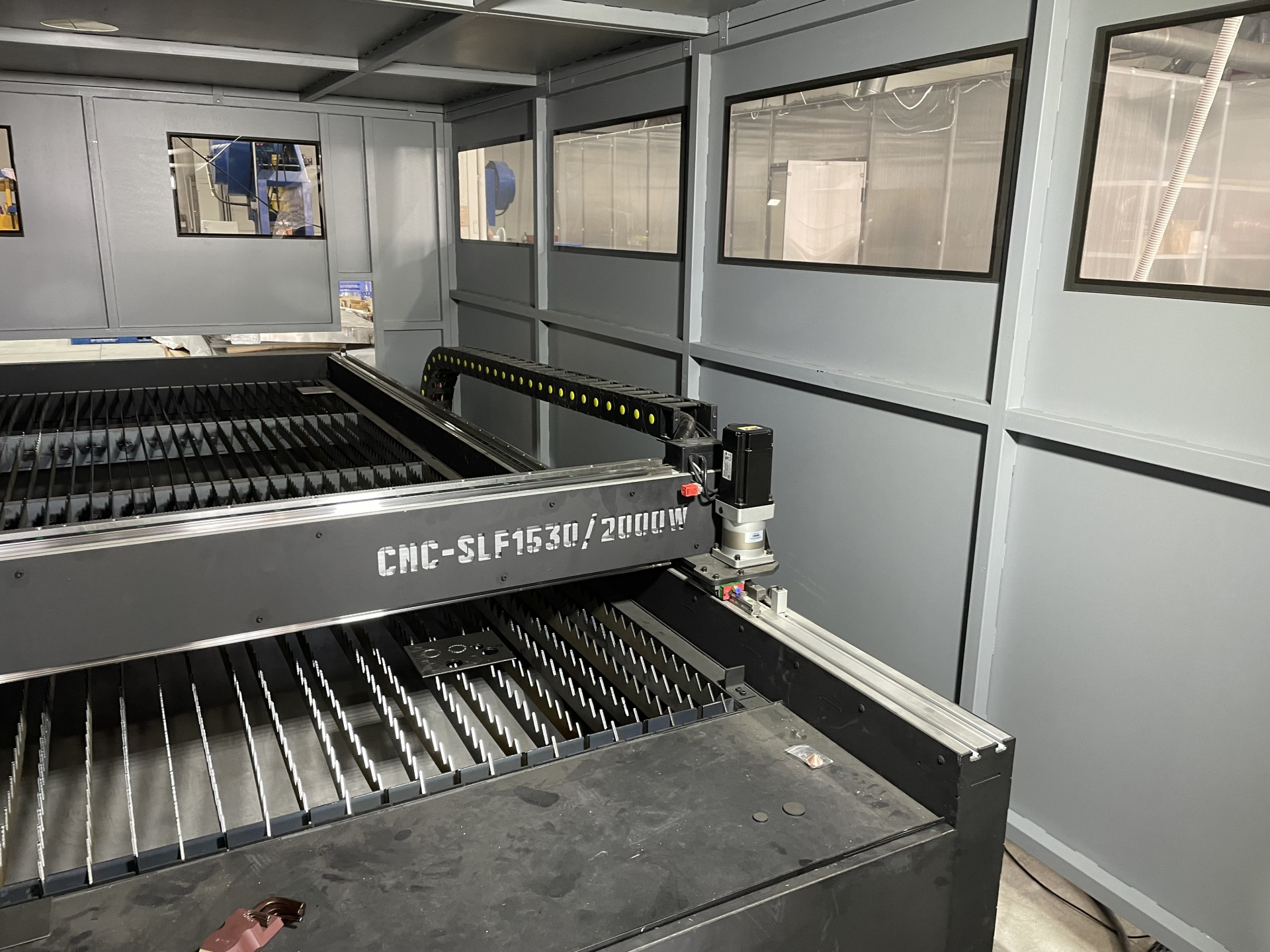

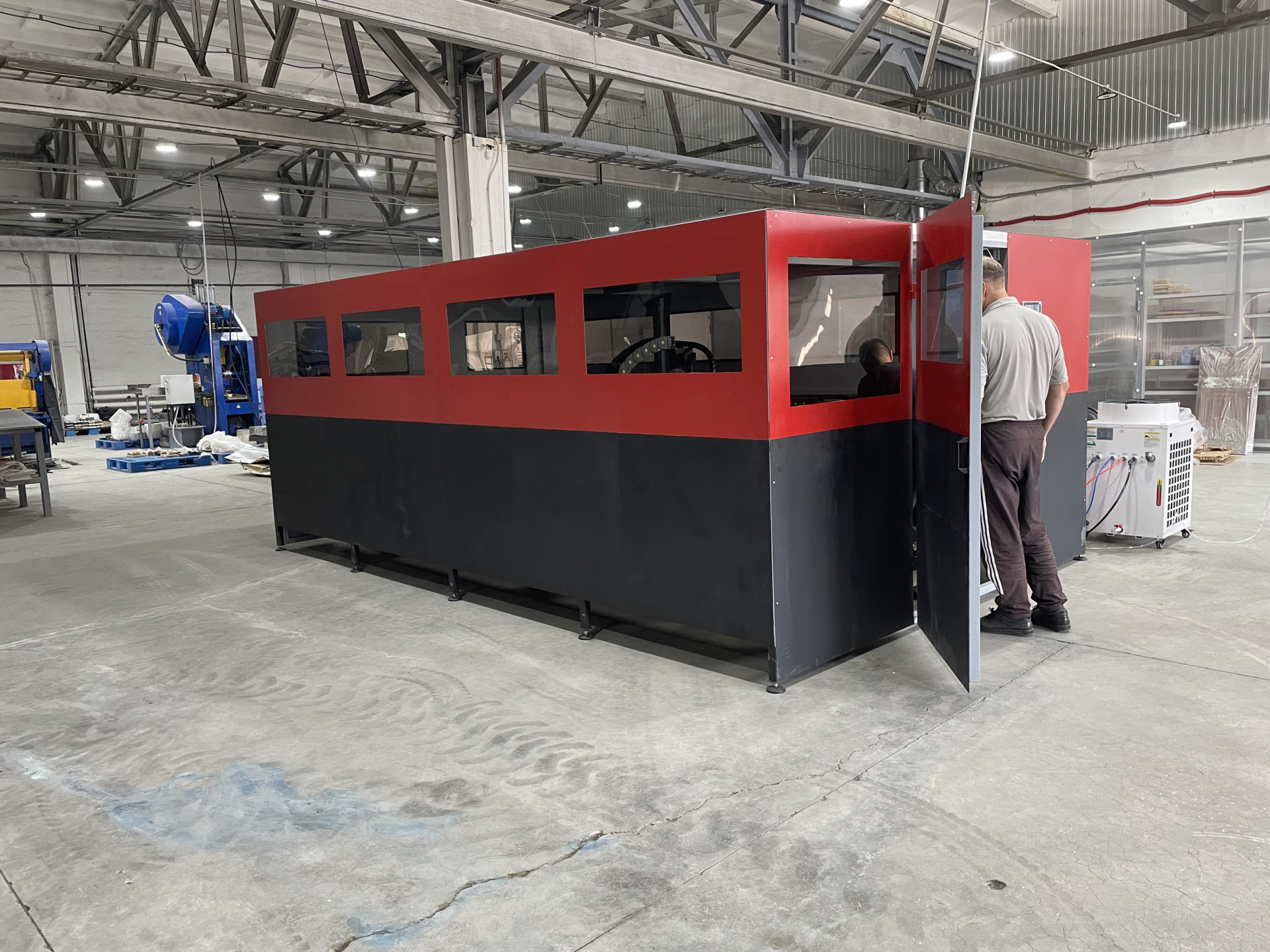

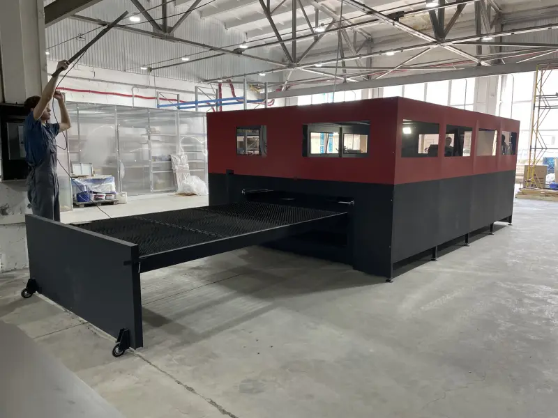

LASERRUSS· Россия Оптоволоконные станки лазерной резки
Оптоволоконный станок МодельCNC-SLF1530FSUC1 с Кабинетом 3000W
Обновлено 02.02.2024 914274
Рабочее поле XYZ, мм 1500x3000х100
Габаритные размеры (ШГВ), мм 2200x4500x2200
Масса, кг 2400
Материал станины Сталь
Вытяжка снизу есть
Вытяжка сверху есть
Выдвижной стол есть
Кабинет#nbsp;есть
Максимальная нагрузка на стол 2000кг
Тип источника излучения Волоконный лазер 3000 ватт
Скорость свободных перемещений по осям X, Y (mn/sec) 1200
Максимальное ускорение 1G
Управление DSP RDC6563F RDCutist V2.0 или FSCUT2000
Головка излучателя лазера WSX с автофокусом
Источник лазера RECI
Направляющие по всем осям HIWIN
Тип привода X Y Прецизионная зубчатая рейка, модуль 1,5
Тип привода Z Прецизионное ШВП
Привод X, Y Серво с редуктором
Привод#nbsp;Z Серво с ШВП
Точность позиционирования 0,08 мм
Повторяемость позиционирования 0,05 мм
Поддерживаемые графические форматы DXF, PLT, Ai и др.
Рабочая температура 10-45 °С
Питание 1ф 220в / Зф 380В 50Гц/60Гц
Цены
Касса магазина или через карту 4 000 000 ₽
На счет без НДС 4 457 000 ₽
На счет с НДС 5 150 500 ₽
В комплект не входят вытяжные
вентиляторы В комплект не входит чиллер. Эти комплектующие возможно приобрести у нас за отдельную плату или установить свои.
