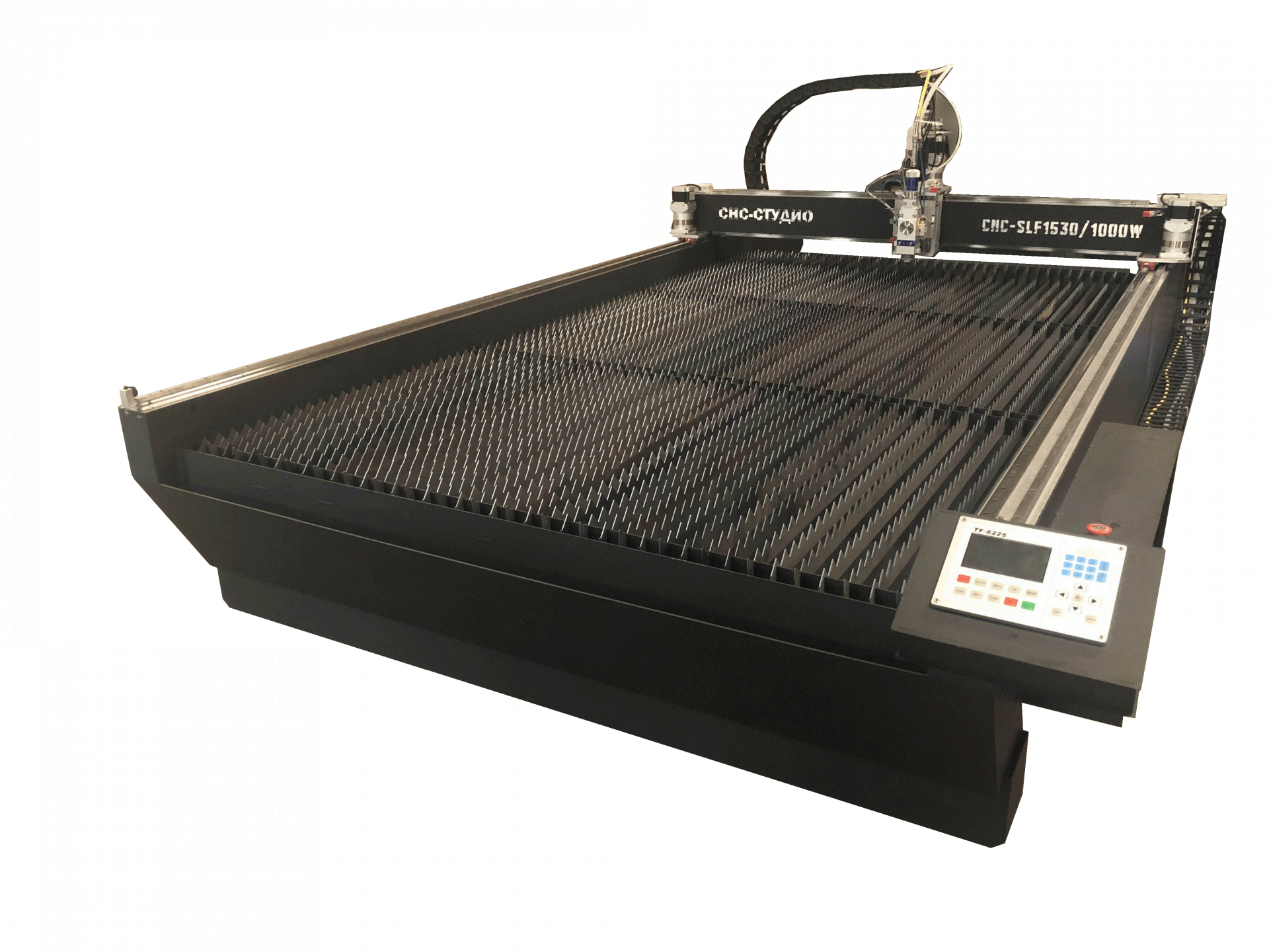

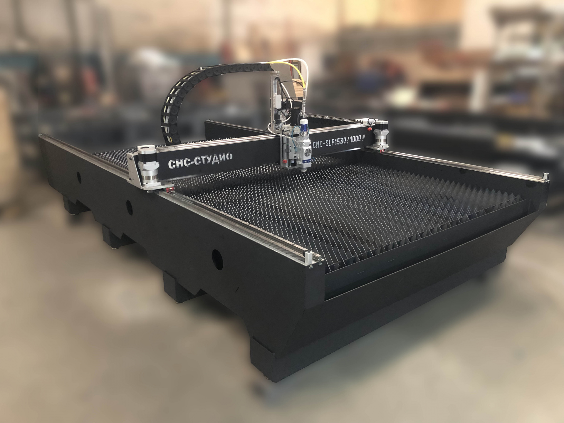

ООО «СНС-СТУДИО»Модель CNC-SLF1530SSR
Рабочее поле XYZ, мм 1500x3000х100
Габаритные размеры (ШГВ), мм 2200x3800x1600
Масса, кг 1200
Материал станины Сталь
Вытяжка снизу есть
Вытяжка сверху нет
Выдвижной стол нет
Кабинет нет
Максимальная нагрузка на стол 2000кг
Тип источника излучения Волоконный лазер 2000 ватт
Скорость свободных перемещений по осям X, Y (mn/sec) 600
Максимальное ускорение 1G
Управление DSP RDC6563F RDCutist V2.0
Головка излучателя лазера WSX без автофокуса
Источник лазера RECI
Направляющие по всем осям HIWIN
Тип привода X Y Прецизионная зубчатая рейка, модуль 1,5
Тип привода Z Прецизионное ШВП
Привод X, Y Серво с редуктором
Привод Z Серво с ШВП
Точность позиционирования 0,08 мм
Повторяемость позиционирования 0,05 мм
Поддерживаемые графические форматы DXF, PLT, Ai и др.
Рабочая температура 10-45 °С
Питание 1ф 220в / Зф 380В 50Гц/60Гц
