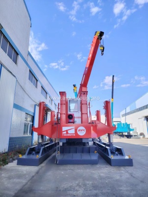

Сваевдавливающую установку ZYS 240B-B
Обновлено 06.02.2024 915219
  • Модель: ZYS 240B-B
  • Минимальный рабочий размер: 11800 х 5900 мм
  • Параметры транспортировки самой крупной детали: Вес: 32000 кг / Длина: 11800 мм / Ширина: 3100 мм / Высота: 2900 мм
  • Емкость сваи: Механизм 1: 564,2 кН / Механизм 2: 1170 кН / Механизм 3: 2400 кН / Шаг укладки: 2000 мм
  • Скорость укладки: Механизм 1: 7,0 м/мин / Механизм 2: 3,57 м/мин / Механизм 3: 1,8 м/мин
  • Мощность электродвигателя: 60 + 22 = 82 кВт
  • Гидравлический поток: 439 л/мин
  • Максимальное рабочее гидравлическое давление: 25 МПа
  • Максимальная грузоподъемность крана: 8000 кг
  • Максимальная длина детали для поднятия краном: 11000 мм
  • Размер свай при работе с выдерживанием давления: Круглая свая: ≤ φ400 мм / Квадратная свая: ≤ 400 мм
  • Размер свай при работе с верхним давлением: Круглая свая (φхД): ≤ 400 х 11000 мм / Квадратная свая (ДхШ): ≤ 11000 х 400 мм
  • Вес основной машины: 90000 кг
  • Общий вес: 240000 кг
