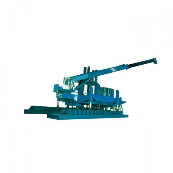

Сваевдавливающую установку ZYS 420B-B
Обновлено 06.02.2024 915222
  • Модель: ZYS 420B-B
  • Минимальный рабочий размер: 13000 х 7200 мм
  • Параметры транспортировки самой крупной детали: Вес: 46000 кг / Длина: 12700 мм / Ширина: 3400 мм / Высота: 3600 мм
  • Емкость сваи: Механизм 1: 1000 кН / Механизм 2: 2100 кН / Механизм 3: 4200 кН / Шаг укладки: 1800 мм
  • Скорость укладки: Механизм 1: 8,6 м/мин / Механизм 2: 3,3 м/мин / Механизм 3: 1,7 м/мин
  • Мощность электродвигателя: 104 + 30 = 134 кВт
  • Гидравлический поток: 580 л/мин
  • Максимальное рабочее гидравлическое давление: 25 МПа
  • Максимальная грузоподъемность крана: 12000 кг
  • Максимальная длина детали для поднятия краном: 13000 мм
  • Размер свай при работе с выдерживанием давления: Круглая свая: ≤ φ600 мм / Квадратная свая: ≤ 600 мм
  • Размер свай при работе с верхним давлением: Круглая свая (φхД): ≤ 600 х 13000 мм / Квадратная свая (ДхШ): ≤ 13000 х 500 мм
  • Вес основной машины: 145000 кг
  • Общий вес: 420000 кг
