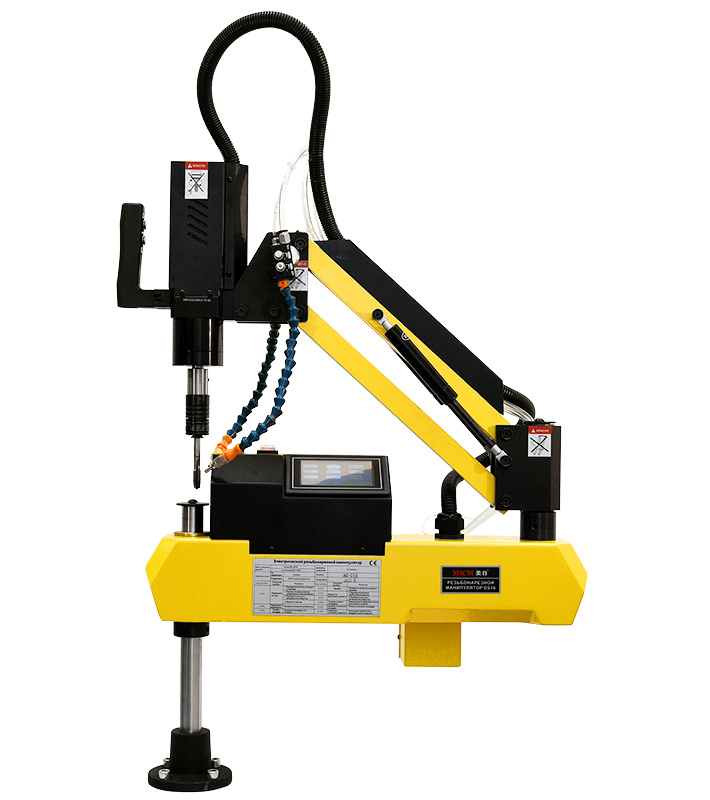

  1. Резьбонарезной манипулятор для быстрого, качественного и удобного нарезания резьбы от М6 до М30.
  2. Функция автоматической подачи масла при нарезании резьбы для обеспечения оптимальных режимов резания.
  3. Американская технология GOSYNC: силовой привод от высокопроизводительного синхронного сервопривода с планетарным редуктором.
  4. Нарезание резьбы в сквозных и глухих отверстиях заготовок из стали, чугуна, цветных сплавов и пластиков.
  5. Ручной и автоматический режимы работы позволяют быстро, точно и эффективно нарезать резьбу в любой заготовке.
  6. Программирование скорости прямого и обратного вращения, крутящего момента, глубины и шага нарезаемой резьбы.
  7. Автоматический режим работы - полностью программируемый цикл. Все, что требуется от оператора - подвести манипулятор к отверстию в заготовке и нажать кнопку.
  8. Программируемый возвратно-поступательный режим работы предотвращает поломку метчика: после нескольких оборотов вперед шпиндель делает несколько оборотов назад.
  9. Современная система управления с сенсорным маслостружкозащищенным экраном.
  10. Полностью переработанная система управления с новыми возможностями: увеличенный объем памяти, предустановленные режимы нарезания резьбы, улучшенный контроль крутящего момента, режим затягивания болтов и многое другое.
  11. Защита от перегрузки и превышения крутящего момента предотвращает поломку метчика и повреждение манипулятора.
  12. Дополнительная опция: магнитное основание  для быстрого и удобного закрепления манипулятора на любой поверхности из стали и чугуна.
  13. MR-DS30P: вертикальный шпиндель с максимальной жесткостью наиболее удобен для нарезания резьб большого диаметра.
  14. MR-DS30PU: поворотный в двух плоскостях шпиндель позволяет нарезать резьбу под любым углом.
Преимущества сенсорной системы управления:
  1. Интуитивно понятный интерфейс с большим количеством информации. Интерфейс полностью переведен на русский язык.
  2. Встроенная библиотека метрических и дюймовых резьб для стандартного шага резьбы.
  3. Управление параметрами подачи масла.
  4. Увеличенный объем памяти для рабочих режимов с сохранением всех параметров нарезания резьбы (до 20 позиций).
  5. Интеллектуальный контроль крутящего момента в реальном времени.
  6. Анимация положения метчика в отверстии, а также отображение текущей скорости и текущего крутящего момента в виде графиков во время работы.
  7. Режим затягивания болтов с заданным крутящим моментом, а также библиотекой диаметров и материалов болтов (специальный патрон для данного режима не входит в комплект поставки).
  8. Возможность настройки нескольких циклов работы с задержкой для нарезания одинаковых резьб подряд.
Мощный сервоприводСистема автоматической подачи маслаМанипулятор MR-DS30PU
Скоростной сервопривод шпинделя с крутящим моментом до 300 НмАвтоматическая подача масла в момент нарезания резьбыПодвод сжатого воздуха и маслаПоворот в двух плоскостях для нарезания резьбы под любым углом
Панель управленияМагнитное основаниеКомплект цанг
Система нового поколения с сенсорным управлениемУдобная настройка параметров подачи маслаНадежная установка станка на любую магнитящуюся поверхностьВ комплект поставки входят
9 цанг от М6-М8 до М30
