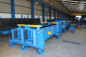

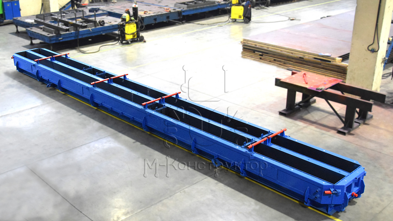

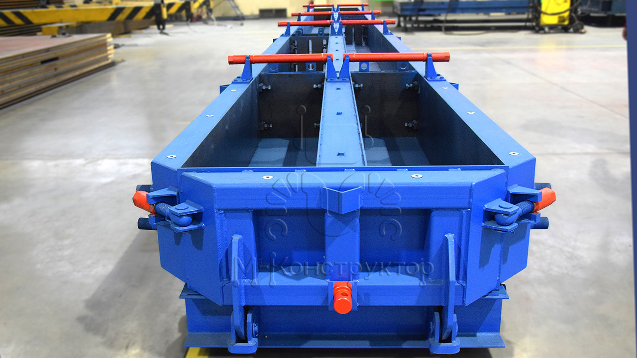

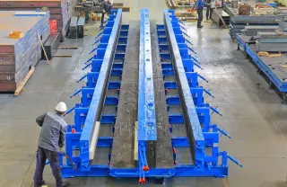

Формы колонн рассчитаны как на работу в помещении, так и на открытой площадке. Могут быть двухместными, с подогревом, борта укрыты сэндвич-панелями. Вибрирование осуществляется глубинными вибраторами.

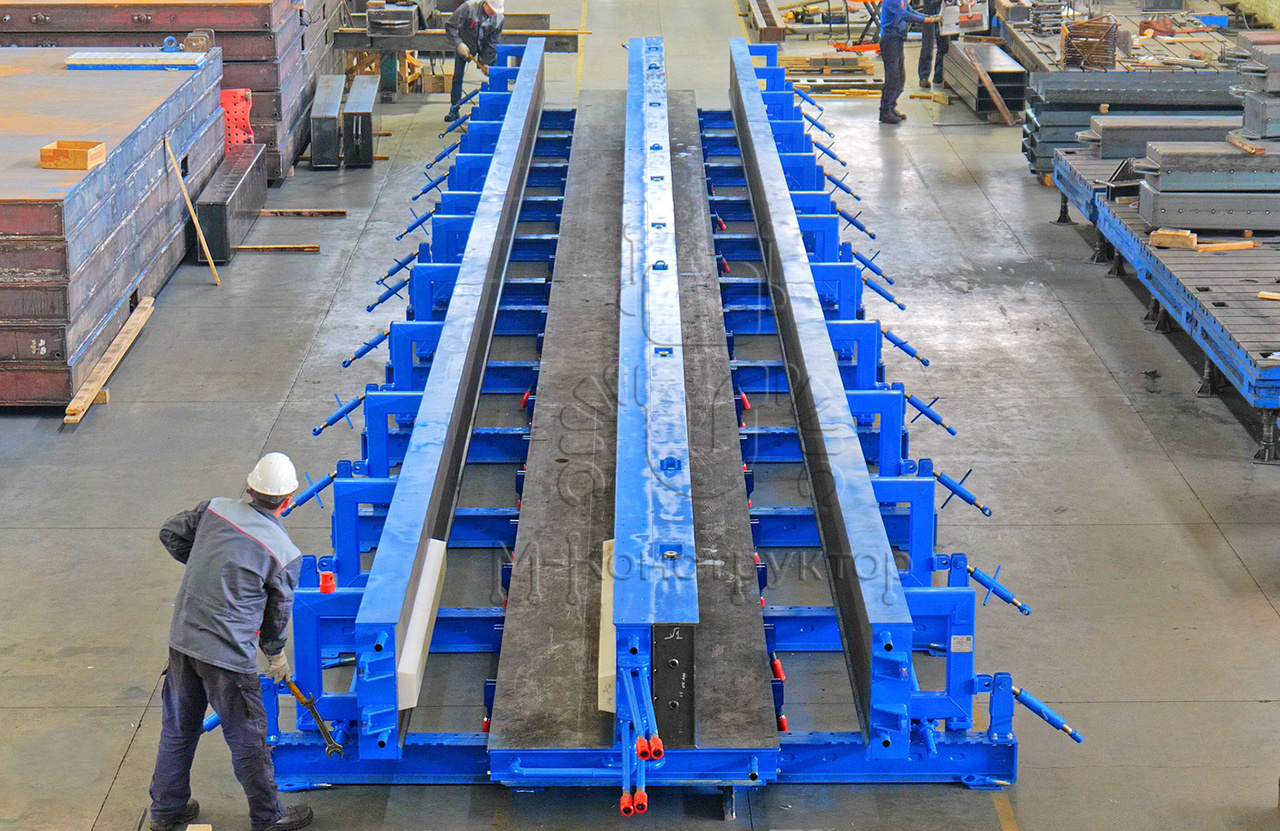

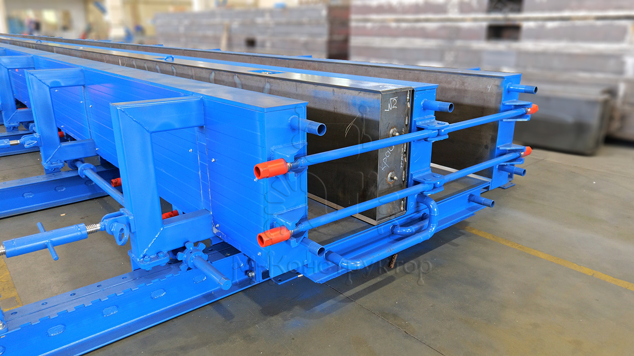

По всей длине граней (длина готовых колонн - 19 м), в их основании, расположены фаскообразователи во избежание сколов на ребрах готовых ЖБИ. Комфортную распалубку обеспечивают откатные борта, которые двигаются по направляющим и оснащены механизмом синхронизации. На торцах отсекатели с магнитными держателями. Закрытие бортов в опалубочном положении реализовано при помощи замков и талрепов.

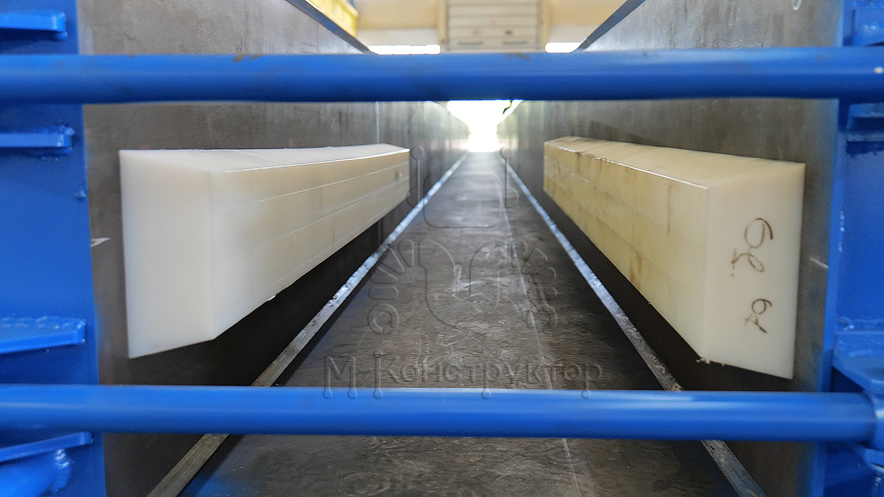

По желанию заказчика, в комплекте поставки могут быть вкладыши, устанавливаемые по всей длине формовки, и пустотообразователи из полиэтилена высокой плотности. Первые позволяют менять сечение колонн с 600х600 мм на 600х400 мм, вторые – устанавливаются во всю длину ручья и служат для формовки ниш на боковых гранях колонны. В обоих случаях крепление к форме осуществляется магнитами.
В транспортном габарите форма разбирается по длине на 2 равные части, включая направляющие.
Также «М-Конструктор» производит металлоформы колонных элементов нестандартного сечения для производства сложных структурных частей зданий и сооружений.
Формы могут оснащаться системой теплового подогрева для ускорения набора бетонным изделием распалубочной прочности. Откатные борта делают процесс распалубки лёгким и технологичным.
Металлоформы колонных элементов оснащаются специальными вставками, предназначенными для разных выпусков арматуры. Это дает возможность производить несколько типов колонн в одной форме.
«М-Конструктор» производит металлоформы для колонных элементов с сечением 400*400 и 400*600 мм.
