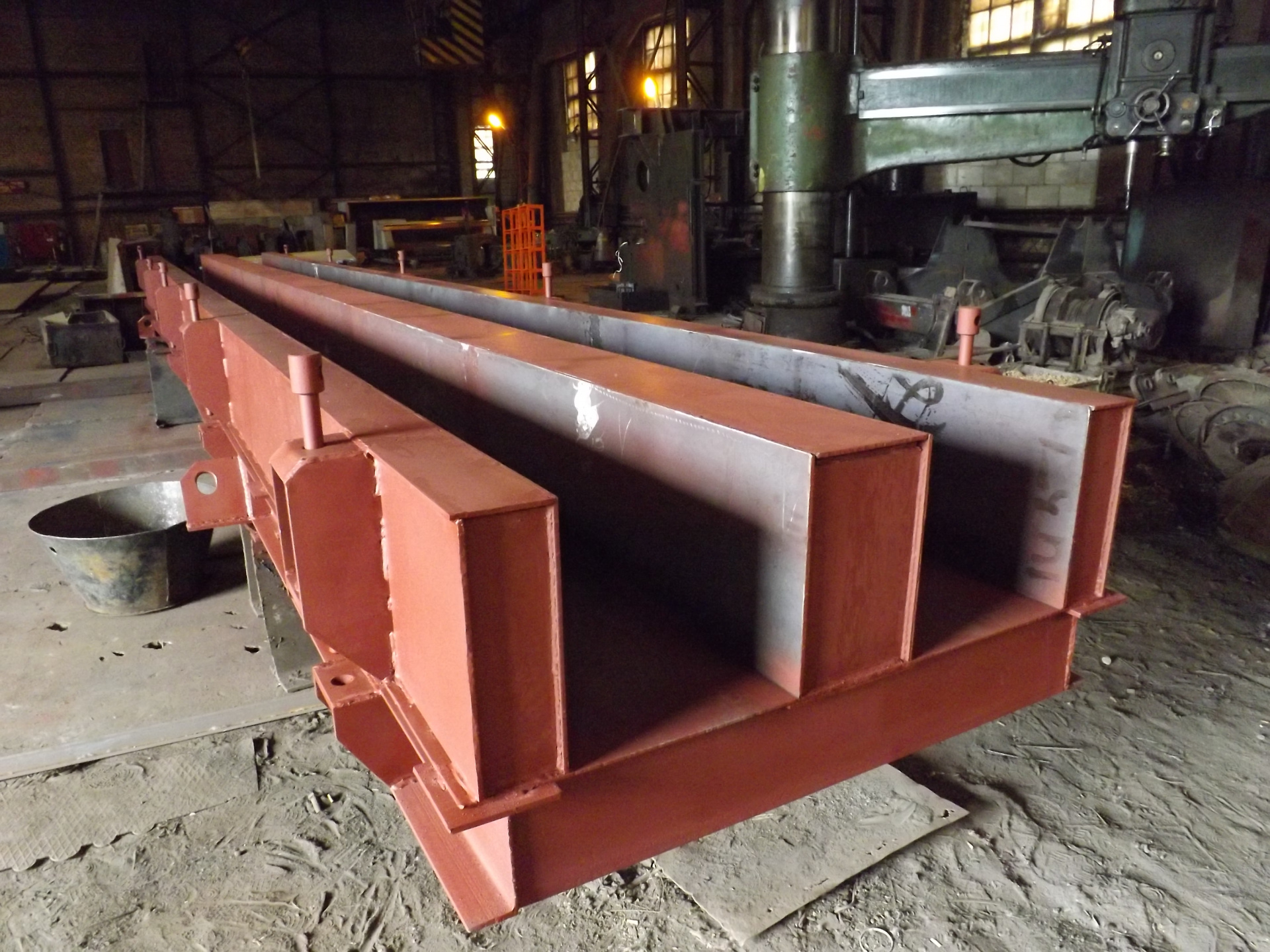

НПО Металлообработка, ОООМеталлоформа для колонных элементов жби.
Металлоформы для производства железобетонных изделий.
Железобетонные колонны сплошного прямоугольного поперечного сечения, производимые из тяжелого бетона, предназначены для каркасов многоэтажных зданий и предприятий. Они несут на себе вес как межэтажных перекрытий, так и фасадных конструкций, в качестве которых могут использоваться различные материалы, включая трехслойные ж/б панели.
Колонные элементы могут производиться как на заводе ЖБИ, так и непосредственно на строительной площадке, что значительно ускоряет процесс строительства.
Формы могут оснащаться системой теплового подогрева для ускорения набора бетонным изделием распалубочной прочности. Откатные борта металлоформы делают процесс распалубки лёгким и технологичным.
Идеально ровные формообразующие поверхности обеспечивают правильную геометрию поверхности бетонного изделия. Форма выполнена в разборном исполнении, что позволяет сохранить транспортный габарит при перевозке.
Металлоформы колонных элементов также оснащаются специальными вставками, предназначенными для разных выпусков арматуры. Это дает возможность производить несколько типов колонн в одной форме.
НПО Металлообработка производит металлоформы для колонных элементов с сечением 400*400 и 400*600 мм.
