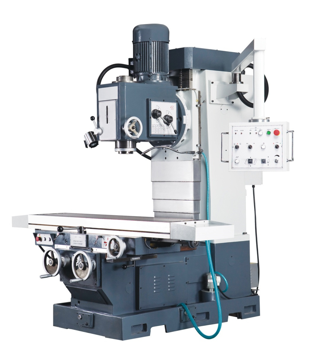

Бесконсольный вертикально-фрезерный станок XA7150  с УЦИ (стол 400*2000)
Бесконсольный вертикально-фрезерный станок XA7150 имеет один шпиндель, расположенный в вертикальной плоскости.
Тяжелая станина из серого чугуна MEEHANITE обеспечивает жесткость и низкий уровень вибрации станины, что придает более высокую точность обработки детали. Стол не имеет вертикального перемещения, так как перемещается фрезерная головка. Ускоренная подача оси Z. Бесступенчатая регулировка числа оборотов шпинделя с помощью частотного преобразователя. Автоматическая рабочая и ускоренная подача осей X и Y.
Станки имеют международный сертификат ISO9001:2000.
Отличительные особенности:
·         Термообработанные и отшлифованные направляющие рабочего стола;
·         Жесткая конструкция станины;
·         Загрузка стола до 2000 кг.
ТЕХНИЧЕКИЕ ХАРАКТЕРИСТИКИ
·         Тип: Бесконсольный вертикальный фрезерный станок
·         Числовой контроль: Устройство цифровой индикации
Шпиндель
·         Ориентация осей шпинделя: Вертикальная
·         Количество шпинделей: 1
·         Угол поворота вертикальной головки: ±30°
·         Конус шпинделя: ISO50
·         Частота вращения шпинделя: 66 об./мин. — 1440 об./мин.
·         Расстояние от оси шпинделя до образующей колонны : 600 мм
·         Расстояние от торца шпинделя до рабочей поверхности стола: 100 – 650 мм
·         Перемещение пиноли: 105 мм
Горизонтальный рабочий стол
·         Длина рабочего стола: 2000 мм
·         Ширина рабочего стола: 400 мм
·         Продольный (ось X) ход стола: 1500 мм
·         Поперечный (ось Y) ход стола: 500 мм
Т-пазы горизонтального стола
·         Количество Т-образных пазов: 3 шт.
·         Ширина T-образного паза: 18 мм
·         Расстояние между центрами Т-образных пазов: 100 мм
Рабочее поле
·         Диапазон подач: 20 мм/мин — 2000 мм/мин
·         Скорость ускоренных перемещений: 3500 мм/мин
Источник питания
·         Мощность двигателя главного привода: 6,5/8,0 кВт
·         Мощность двигателя подач: 2,8 кВт
·         Мощность двигателя СОЖ: 0,09 кВт
Габаритные размеры
·         Габаритные размеры: 3000×2285×2340 мм
·         Вес: 5000 кг.
Стандартная комплектация:
·         Частотно-регулируемый привод
·         Автоподача по осям X, Y, Z
·         Подвесной пульт управления
·         Устройство цифровой индикации (УЦИ)
·         Местное освещение
·         Система подачи СОЖ в зону резания
·         Переходная втулка ISO50/MТ4
·         Цанговый патрон 7:24 ISO50 с набором цанг (4、6、8、12、16、18、22、26 мм)
·         Фрезерная оправка IS050 φ 32 мм
·         Набор инструментов и принадлежностей для обслуживания станка
·         Фундаментные болты
·         Руководство по эксплуатации
