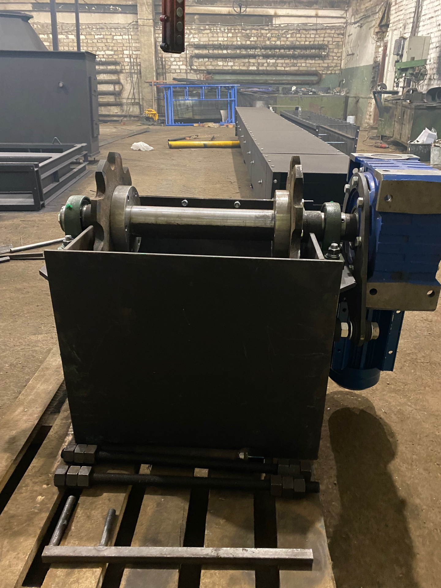

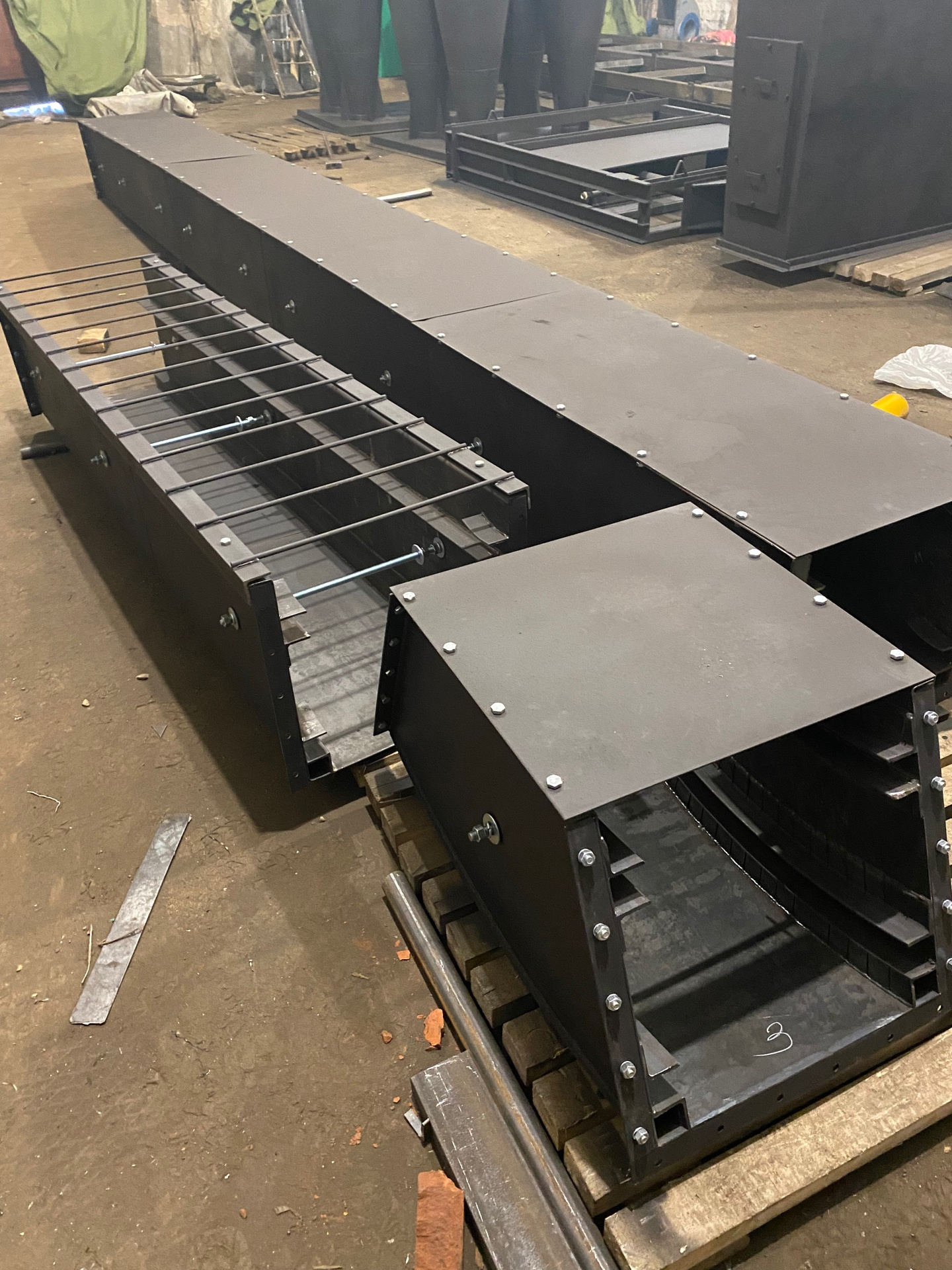

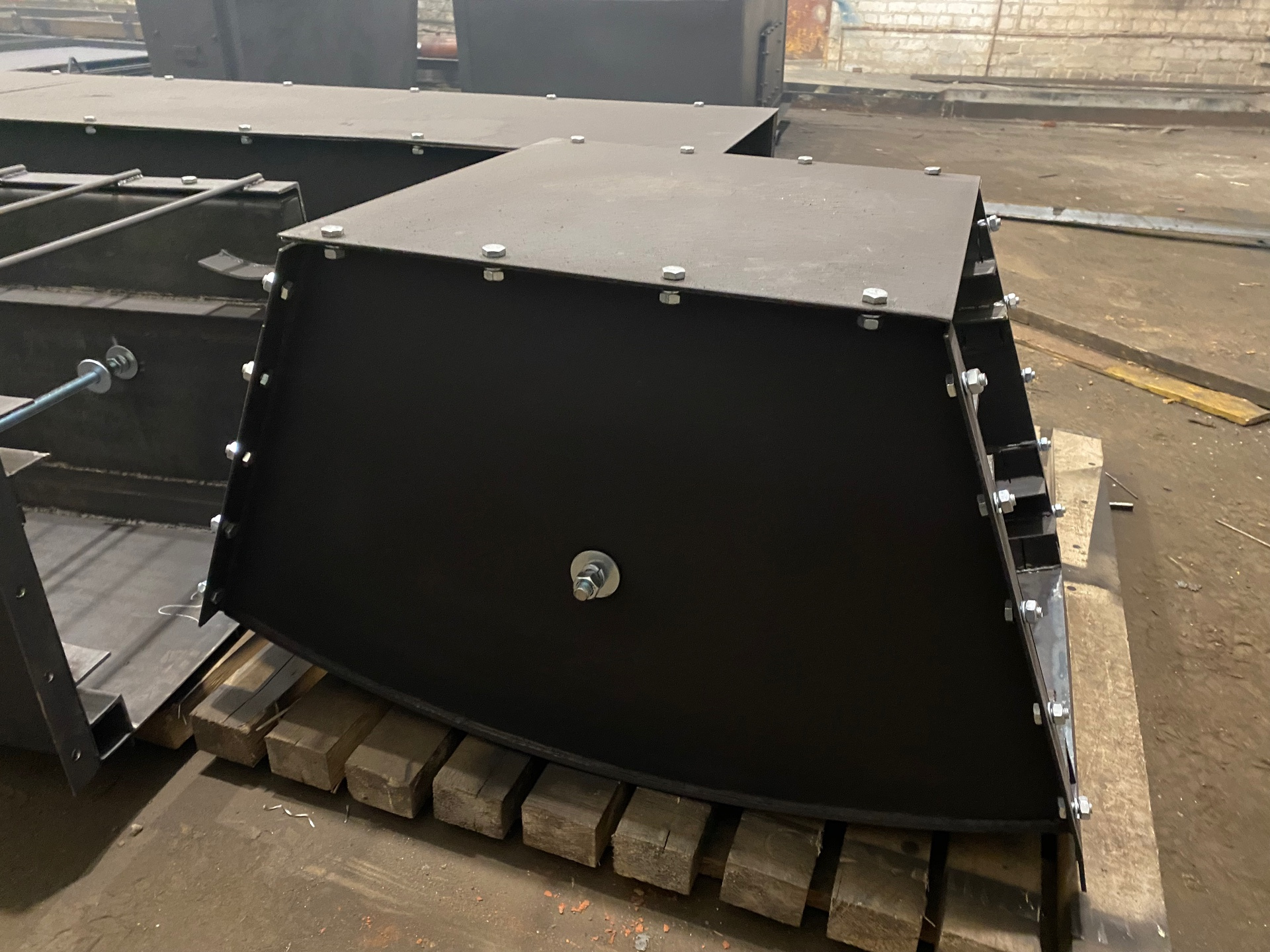

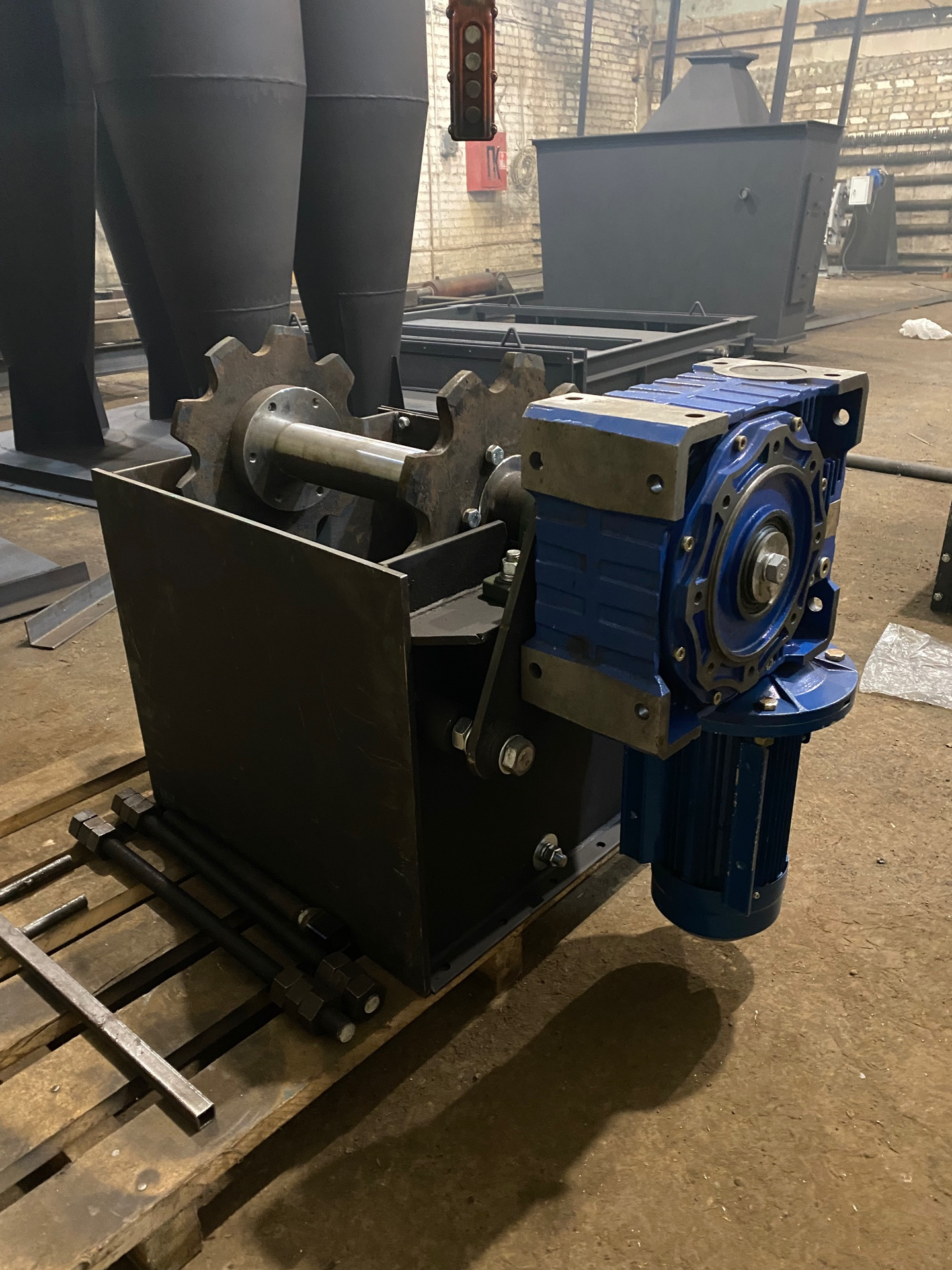

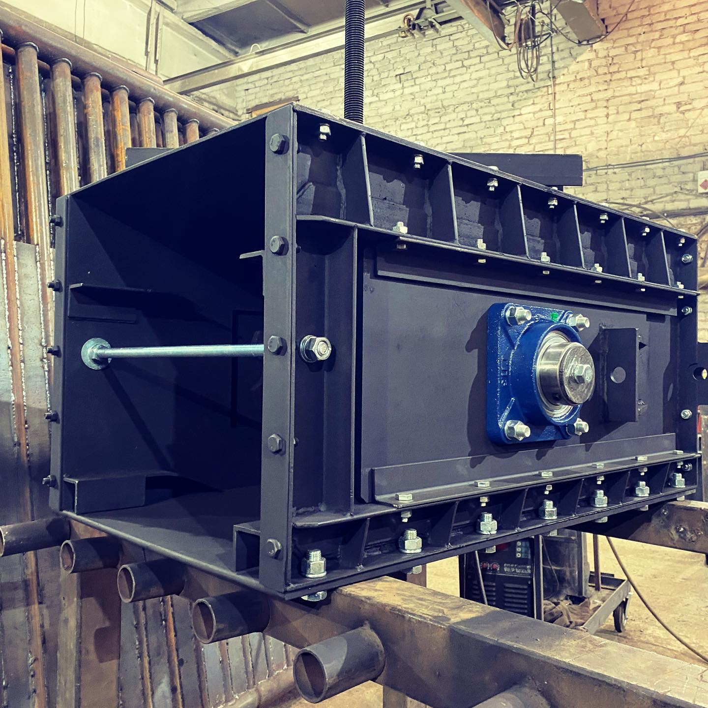

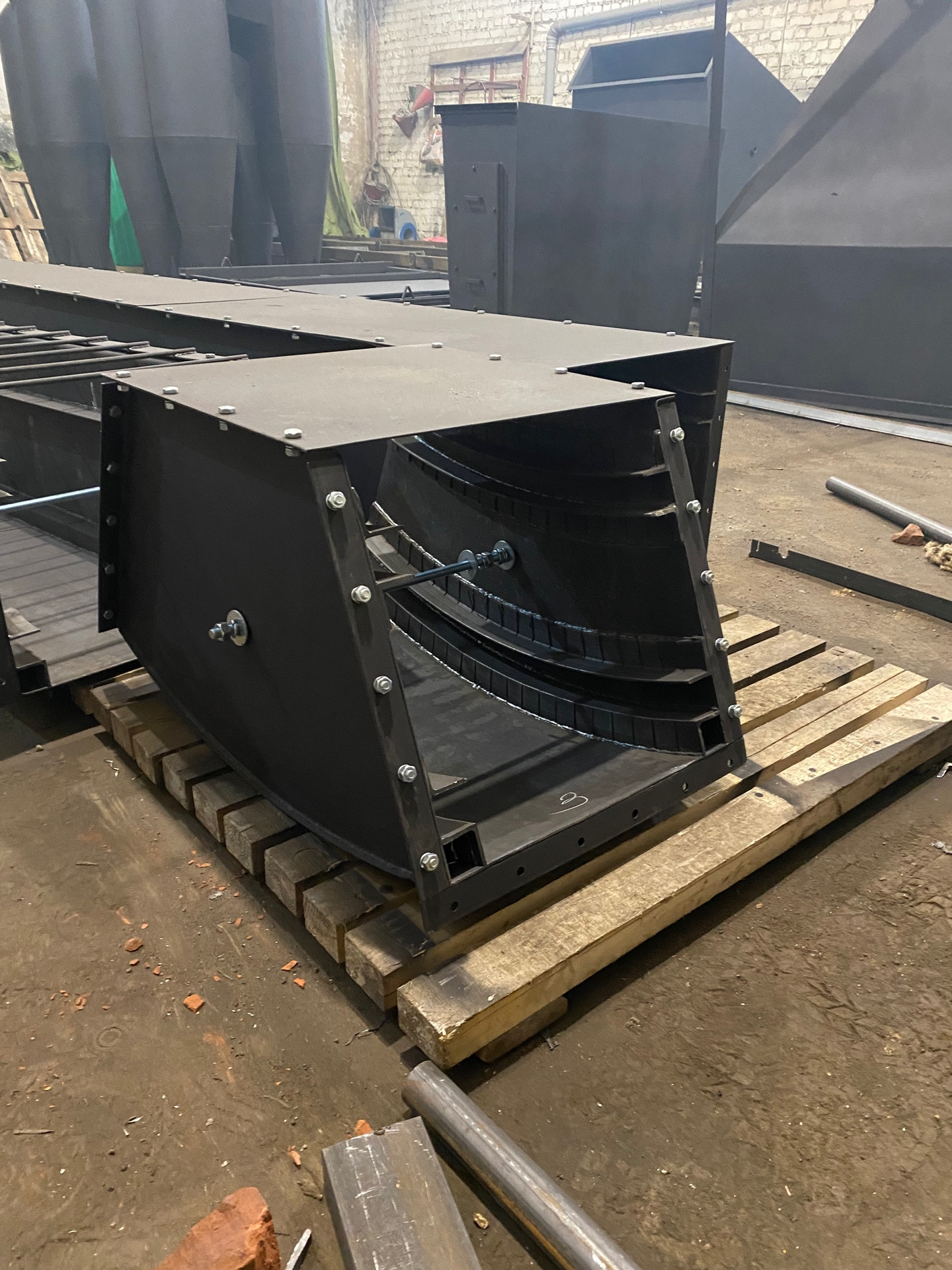

Назначение: для горизонтального и наклонного транспортирования пылевидных, зернистых и мелкокусковых материалов на предприятиях различных отраслей промышленности, в том числе котельных установок, также они могут использоваться в качестве питателей, смесителей и объемных дозаторов.
Общие данные:
Транспортеры ТСО и ТСД изготавливаются любой длины, унифицированными секциями и могут иметь до 2-х перегибов по общей длине транспортера.
Унификация секций транспортеров ТСО и ТСД обеспечивает возможность увеличения (или уменьшении) общей длины при изменении технологического процесса или изменении размещения технологического оборудования.
Основная комплектация:

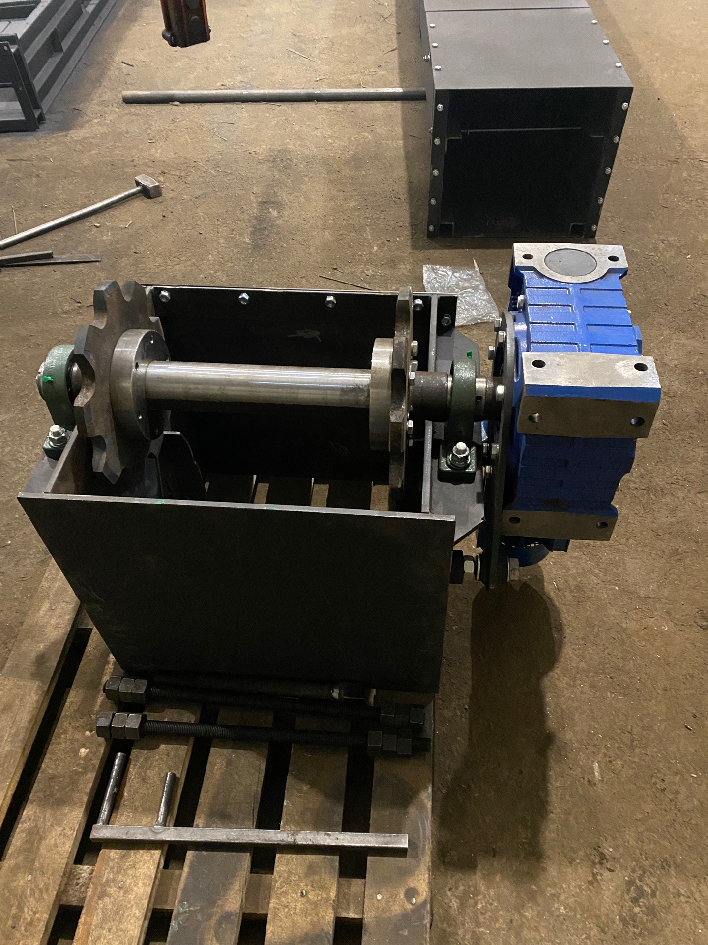

Транспортер ТСО:

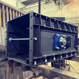

  • Металлический корпус (с подшипниковыми узлами и натяжным механизмом) – 1 шт.;
  • Обводная звездочка – 1шт.
  • Скребки – 1 к-т.;
  • Цепь – 1 шт.;
  • Мотор-редуктор – 1 шт.;
  • Паспорт и руководство по эксплуатации – 1 шт.

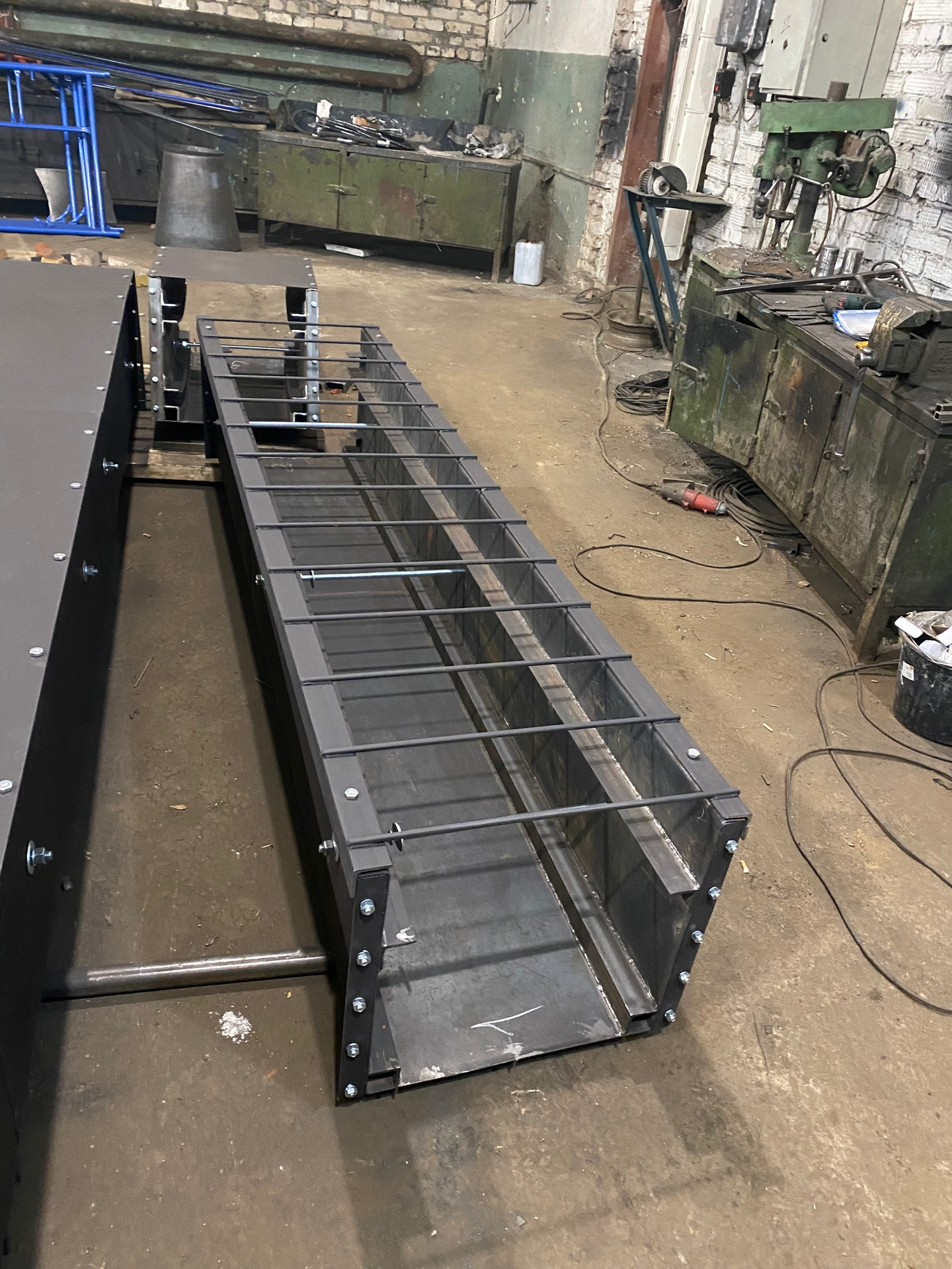

Транспортер ТСД:
  • Секция приводная с мотор редуктором – 1 шт.;
  • Секция натяжная – 1 шт.;
  • Секция прямая – 1 к-т;
  • Секция поворотная – 1 к-т (при необходимости);
  • Секция загрузки/выгрузки – 1 к-т;
  • Скребки – 1 к-т.;
  • Цепь – 1 к-т.;
Дополнительная комплектация:

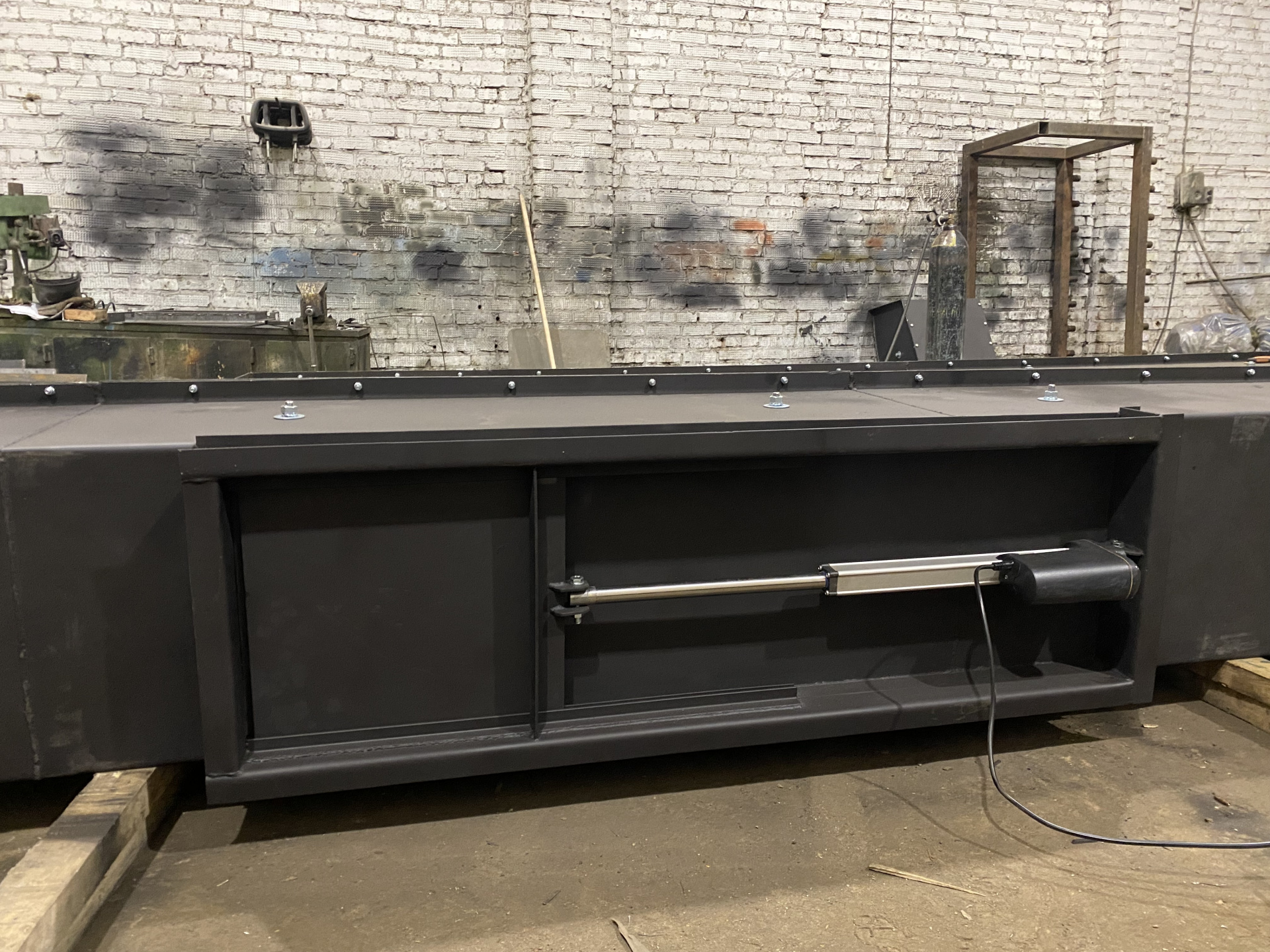

В комплект транспортера по желанию Заказчика могут быть включены установочные элементы (стойки), шкафы управления и автоматизации транспортера, защитные устройства (от обрыва цепи, от заклинивания механизма, от переполнения сбросного короба), ЗИП.
Информация для Заказчика:
Скребки и дно секций транспортера могут оборудоваться высокомолекулярным полиэтиленом РЕ500 (РЕ1000) обеспечивающими эффективное перемещение материалов по плоскости металлического корпуса транспортера и исключающими вероятность налипания материала в процессе эксплуатации транспортера на его корпус в плоскости движения скребков.
Управление транспортерами может осуществляться от шкафа управления транспортером ШУТ с программируемым контроллером, что обеспечивает возможность настройки различных режимов работы транспортера (режим включения по сигналу датчика, суточный и недельный режим, функция удаленного запуска и передача информации о состоянии транспортера через GSM-модем, автоматика защиты транспортера от обрыва цепи, от заклинивания механизма, от переполнения сбросного короба и т.п.)
