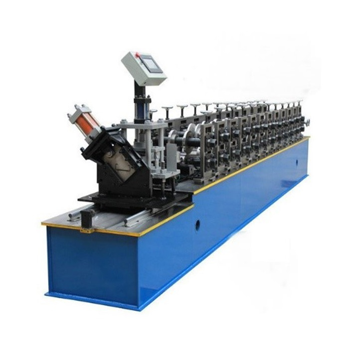

Линия для производства П-образного профиля 90х90
Обновлено 09.02.2024 916392
  • Количество клетей: 12
  • Грузоподъемность разматывателя (кг): 5000
  • Диаметр валов (мм): Ф 50
  • Материал валов: Сталь #45, хромированная
  • Производительность(м/мин): < 12
  • Общая мощность (кВт): 15,0
  • Управление: PLC
  • Общий вес (кг): 5000
  • Материал: Сталь оцинкованная / углеродистая
  • Питание (В/Гц): 380 / 50
  • Тип разматывателя: Механический
  • Исполнение: Консольный
  • Резка: Гидравлическая гильотина
  • Материал роликов: Cr12 хромированная
  • Передача: Цепная
  • Регулировка высоты профиля: Ручная
  • Габаритные размеры (мм): 10000 х 3000 х 2000
