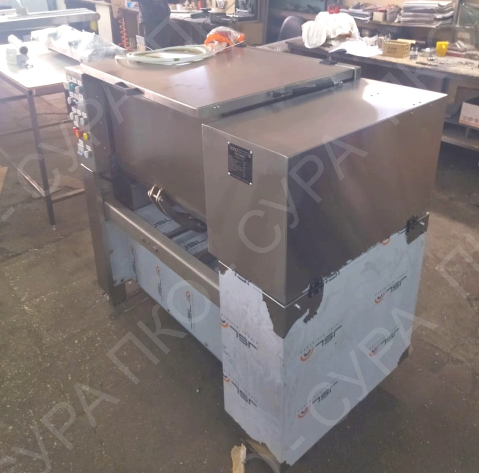

ТехноПромКомпания ПКО-СУРА производит тестомесы объемом 100л, 150л, 200л, 300л, 400л. Комплектация зависит от технического задания Заказчика.

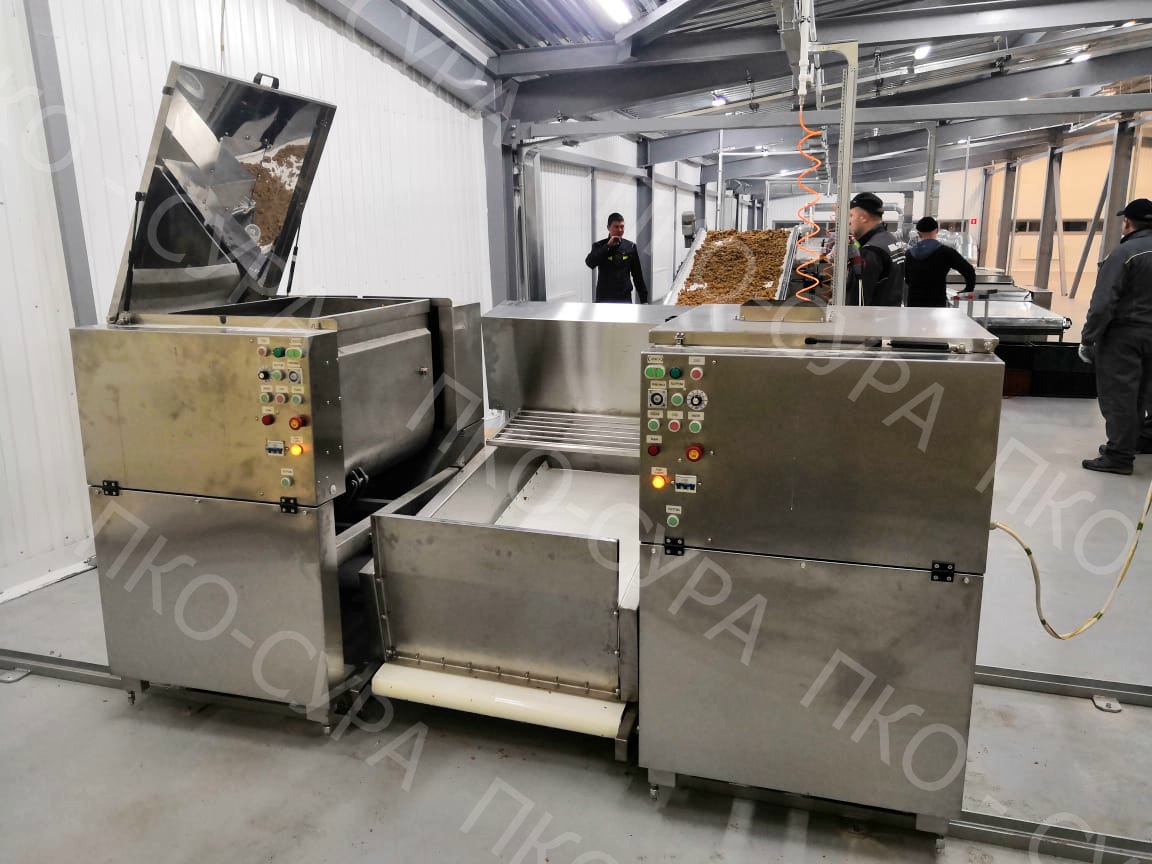

Машина применяется на кондитерских и хлебобулочных предприятиях для замешивания различных видов теста высокой вязкости:

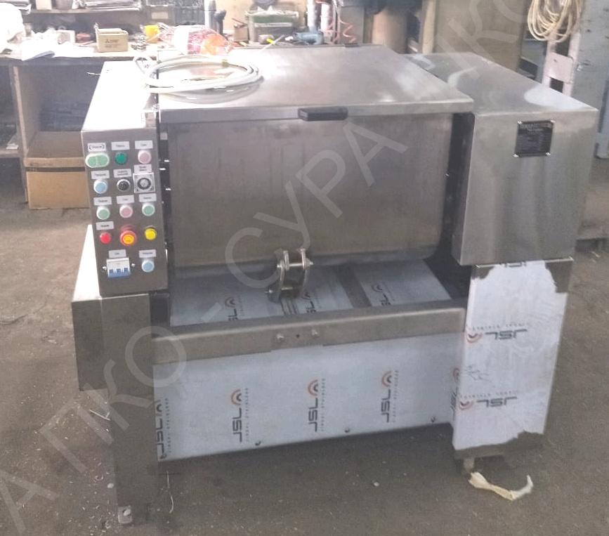

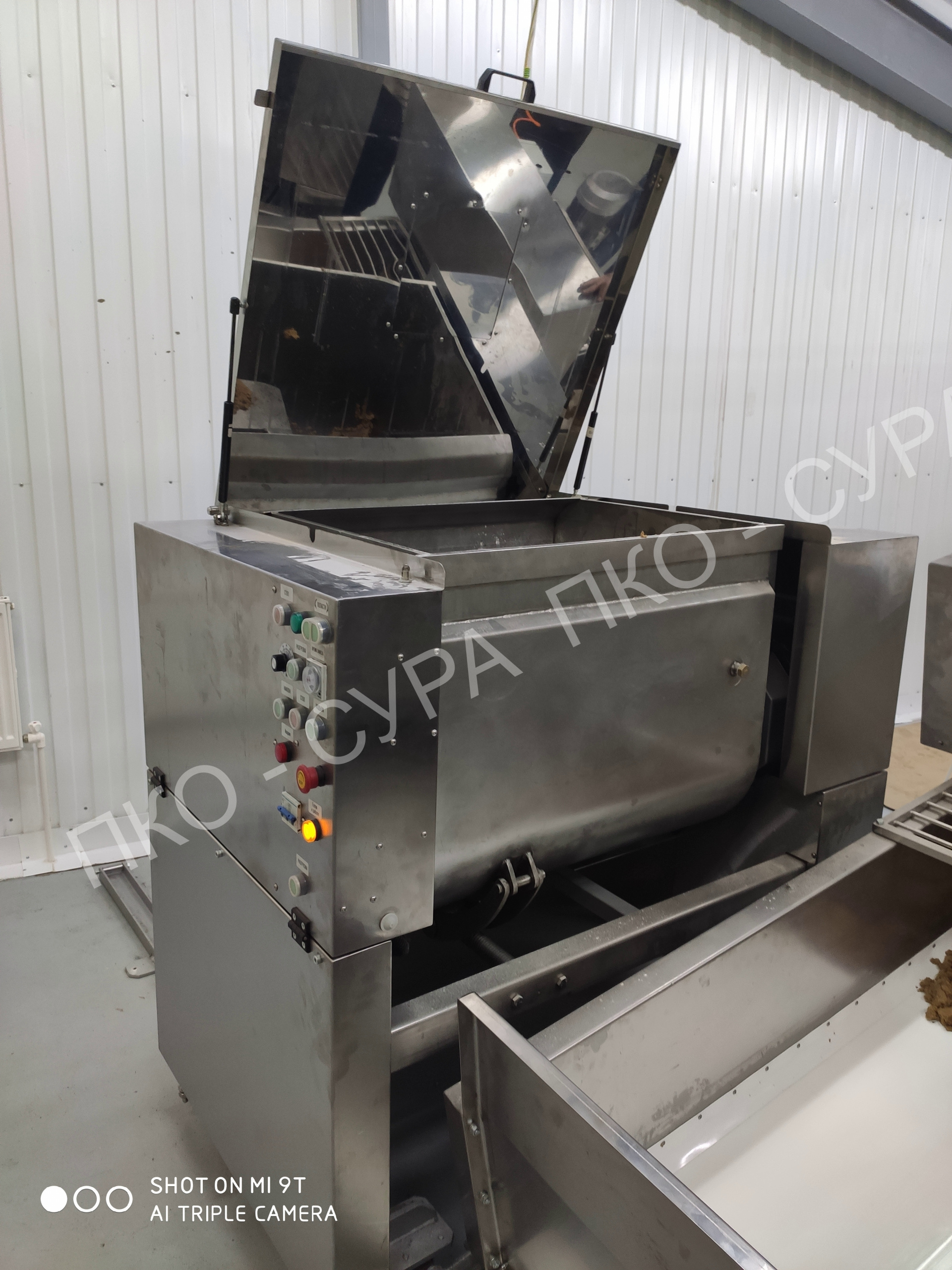

Для выгрузки теста поворотная дежа опрокидывается на 110 градусов.
Все опасные места машины закрыты ограждениями. При открывании крышки электродвигатель привода лопастей автоматически отключается.
Особенность тестомеса – это мощные Z-образные лопасти из нержавеющей стали, которые позволяют бережно замешивать «тугие» теста.
Для плавного изменения скорости вращения лопастей используется частотно-регулируемый привод, что позволяет использовать машину для замешивания сдобного теста.
